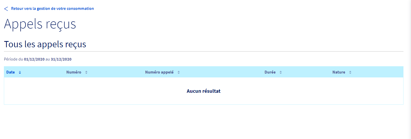

Je regarde l'historique des appels reçus du 00333723958XX: et le tableau est vide.
->Que faut il faire pour habiliter ce numéro ?

Effectivement, cela fonctionne mieux, étant donnée que j'avais oublié de cocher "renvoi de tous les appels" :smiley:
Donc: j'appelle avec mon portable sur le 00333723958XX : cela me renvoie vers le bon numéro.
Néanmoins, quand je vais sur:
Appels reçus (ou appels émis): ma table est désespérément vide: aucune donnée
Que faut il faire pour avoir des stats des appels reçus ou émis ?
Cordialement
Sur une offre découverte, dans le manager:
sur une ligne SIP, dans Consommation/Appels émis, j'ai bien les numéros des appelants avec le numéro de renvoi qui a été appelé (sur lequel l'appel a été basculé);
sur un numéro alias (supplémentaire) dans Consommation/Appels reçus, j'ai bien tous les appels reçus avec les numéros sur lesquels ont été transférés les appels.
Il y a un délai entre l'appel et son apparition dans le manager. On peut exporter en .csv la liste des appels émis ou reçus d'un cycle de facturation précédent.
Pour les autres offres (trunk,…) je ne sais pas s'il en est de même.
Cordialement,
Oui: c'est apparu mais.. N minutes plus tard.
