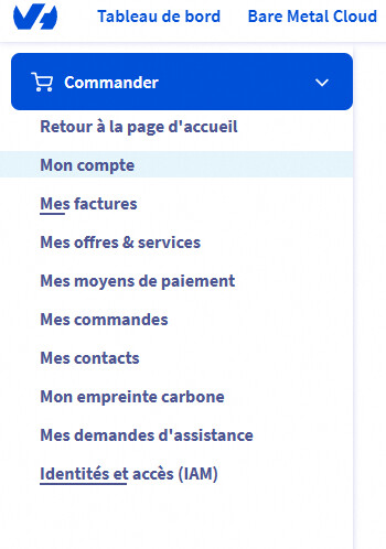

@ Gaston plutôt IAM c'est Identity & Access Management
Voir https://help.ovhcloud.com/csm/fr-account-identities-management?id=kb_article_view&sysparm_article=KB0062018
dernier item du tableau de bord
