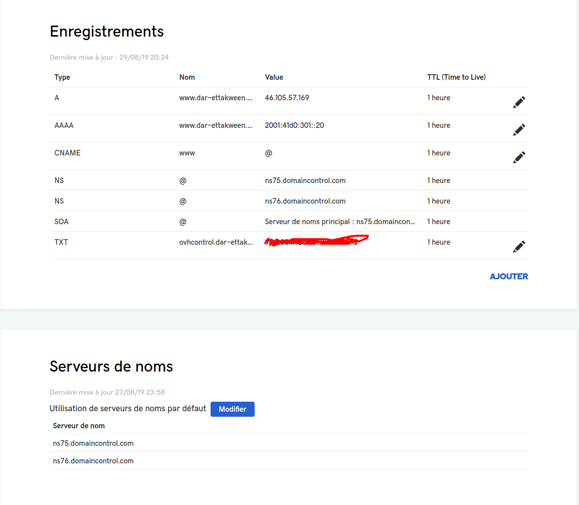

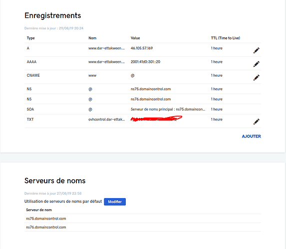

Comment lier le nom de domaine de GoDaddy vers un hébergement perso sur OVH?
J'ai acheté un plan d'hébergement perso sur OVH mais sans le nom de domaine, et j'ai acheté mon nom de domaine sur GoDaddy.
J'ai cliqué sur ajouter un domaine puis domain externe…etc sur l'interface, et aprés j'ai reçu les valeurs a inserer dans GoDaddy pour les records A, AAAA et TXT avec ovhcontrol.domain.com .
J'ai supprimé l'ancienne valeur du record A qui a été inséré automatiquement sur GoDaddy vers "Parked", j'ai attendu plus de 3h et quand j'accède au site, "www.dar-ettakween.com" le navigateur me dit que cette page n'est pas accessible.
Avant d'avoir supprimé le record A entré par GoDaddy (celui qui référrait vers Parked) , je tombais sur une page de GoDaddy quand j'accède à mon Domain.
D'aprés la documentation de GoDaddy il faut modifier les nameservers mais je ne trouve pas ceux d'OVH .
Merci d'avance
ta zone n&#39;est pas configurée<br />inutile de cache ton token c&#39;est public<br /><br />&#96;&#96;&#96;text<br />dig &#43;nocmd &#43;noall &#43;answer dar-ettakween.com A &#64;ns76.domaincontrol.com<br />  &lt;&gt;<br /><br />dig &#43;nocmd &#43;noall &#43;answer dar-ettakween.com AAAA &#64;ns76.domaincontrol.com<br />  &lt;&gt;<br /><br />www.dar-ettakween.com.	3600	IN	CNAME	dar-ettakween.com.<br />  &lt;&gt;<br />&#96;&#96;&#96;<br /><br />&gt; D&#39;aprés la documentation de GoDaddy il faut modifier les nameservers<br /><br />non pas du tout<br /><br />mais c&#39;est une possibilité, mettre les serveurs DNS Ovh...<br />seulement tu n&#39;as pas de zone DNS car tu n&#39;as pas commandé l&#39;hébergement au nom du domaine
Merci beaucoup pour votre réponse. Comment puis je faire alors pour configurer ma Zone DNS ?
allez chez goDaddy..
je ne peux te guider, m'en suis servi rarement, mais rien de compliqué
au pire, appelles les, y'a du monde pour répondre

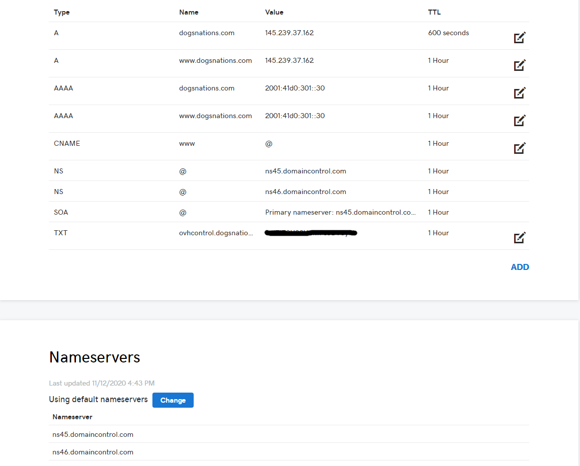

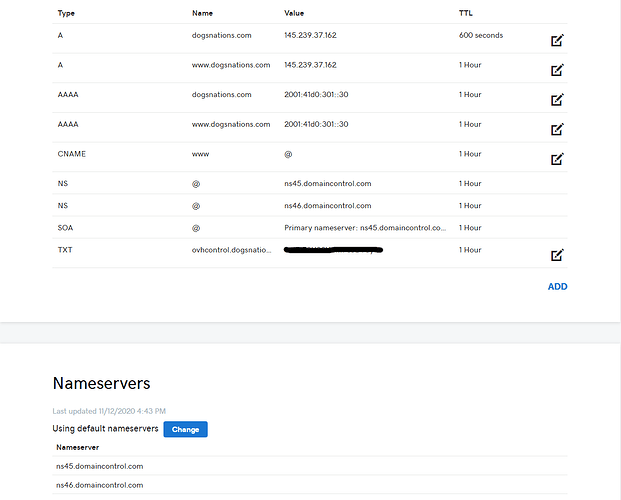

J'ai le même problème entre GoDaddy et mon hébergement OVH: impossible de joindre OVH et GoDaddy me dit que tout est OK mais pourtant mon domaine ne pointe toujours pas vers mon hébergement OVH.
Dois-je ajouter d'autres entrées ?
Ovh n&#39;a rien à voir <br /><br />&#96;&#96;&#96;text<br />dig &#43;nocmd &#43;noall &#43;answer dogsnations.com A &#64;ns46.domaincontrol.com<br />  &lt;&gt;<br /><br />dig &#43;nocmd &#43;noall &#43;answer www.dogsnations.com A &#64;ns45.domaincontrol.com<br />  www.dogsnations.com.  3600  IN  CNAME  dogsnations.com.<br />&#96;&#96;&#96;<br />ta zone DNS n&#39;est pas configurée<br />pas de ovhcontrol non plus<br /><br />&gt; GoDaddy me dit que tout est OK<br /><br />demande leur de faire un &#96;DIG&#96;...<br /><br />un conseil?: change de registrar
GoDaddy me dit que tout est correct !
Je ne sais pas ce qu'est un DIG, faut-il que j'ajoute les entrées suivantes dans mon tableau ?
A dogsnations.com @ns46.domaincontrol.com
A www.dogsnations.com @ns45.domaincontrol.com
CNAME www.dogsnations.com dogsnations.com
Les entrées AAAA sont-elles nécessaires ?

Merci pour tes réponses kyodev mais tu réponds à une question par une autre question donc ce ticket ne pourra jamais être clos. GoDaddy dit que la configuration est bonne, mais pourtant rien ne fonctionne !
Ma question est donc juste de savoir mes entrées (voir ma copie d'écran) sont bonnes et si ce n'est pas le cas, quel serait le correctif à apporter !

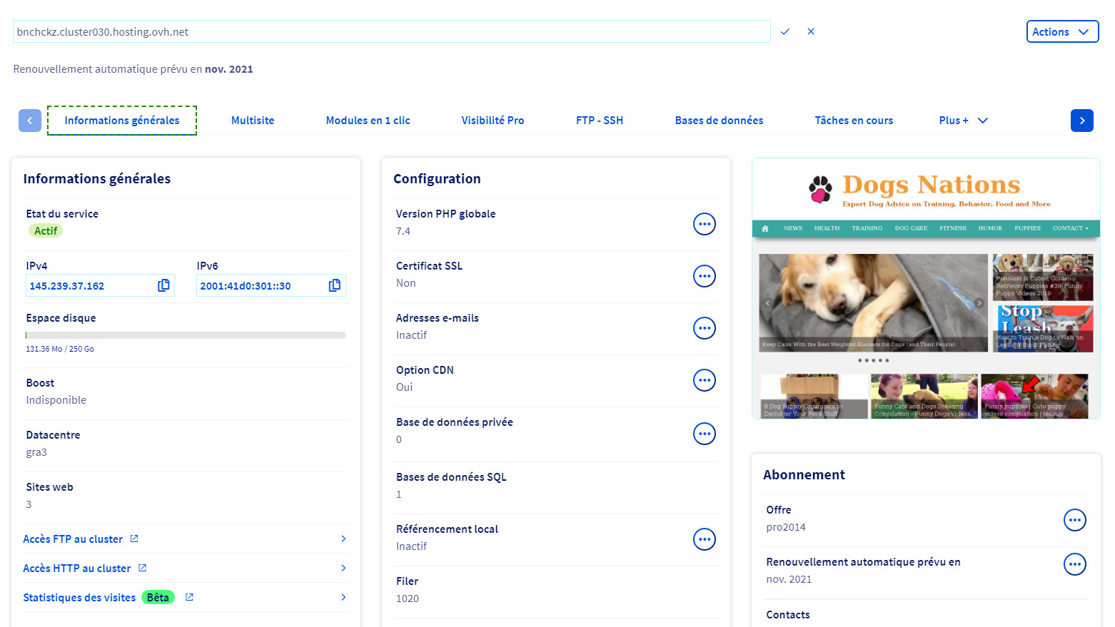

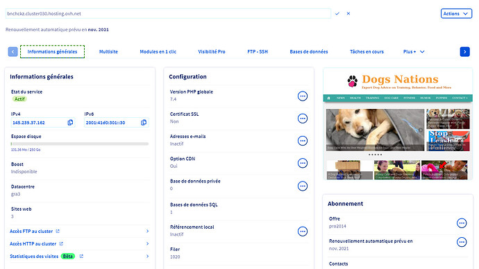

Voici mes informations côté OVH
hé ho, j'affirme et je démontre
contrairement à toi et godaddy
maintenant si tu as confiance en eux, débrouille toi
déjà répondu, relire
