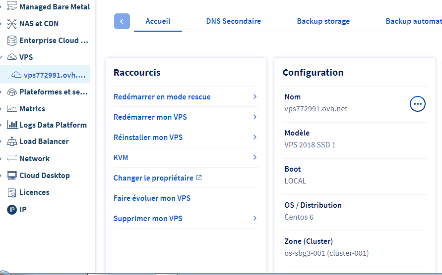

Vous avez bien changé l'option dans votre espace client ? Sinon il reboote en rescue.
Merci,
Mais je ne trouve comment changer l'option; apres le demarage dans mon espace client je constate que le boot est local
Ou bien il est éteint, ou bien il ne boote pas, ou bien ll y a un bon firewall.

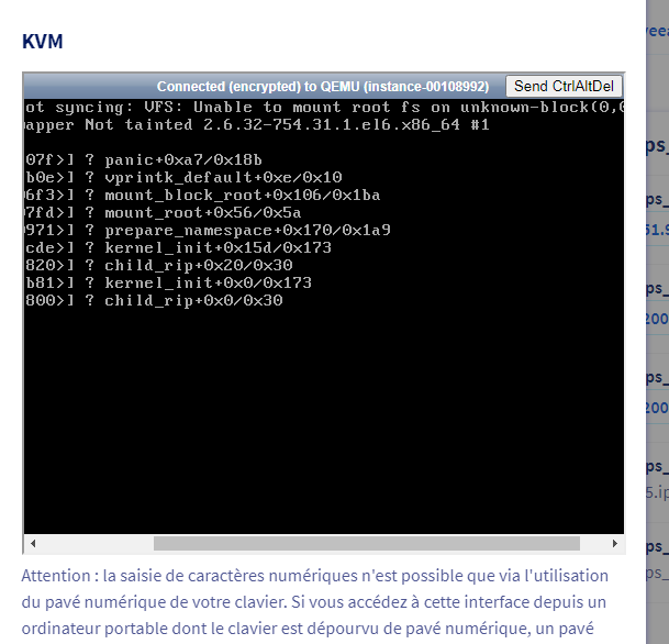

Utilisez KVM pour voir sur la console "physique" de l'ordinateur. KVM fonctionne peut-être en QWERTY.
j'ai toujours, le même problème, voir la capture KVM ci-jointe
Si vous avez constaté en rescue que votre disque contient bien vos données, il se pourrait que ce soit une erreur sur l'hyperviseur que seul OVH peut corriger.
Ou bien votre disque n'est simplement pas bootable.

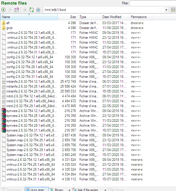

Il contient aussi le répertoire /mnt/sdb1/boot avec un vmlinuz-quelque chose ?
OUI /mnt/sdb1/boot

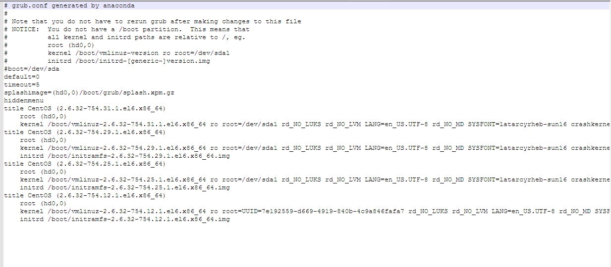

Que dit /mnt/sdb1/boot/grub/grub.cfg ?
D'ailleurs pourquoi sdb sans sda ?
