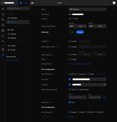

Je viens de commander un bloc d'adresses IPv4 /29 pour une connexion à internet Fibre Pro, pour laquelle j'utilise un routeur Ubiquiti UniFi Dream Machine Special Edition (UDM-SE).
Dans UniFi Network, dans Settings > Internet > OVH Telecom, puis dans Advanced > Manual, il y a "Additional IP Addresses" et des cases à cocher Add IP ou bien Add IP Range.
Je souhaite comprendre comment noter ma plage d'adresses IPv4 pour remplir le formulaire "Add IP Range". J'ai peur de me tromper avec la notation CIDR qui est demandée.
J'avais compris qu'avec la notation CIDR, le début et la fin de la plage étaient implicites dans le /29. Je dois pourtant remplir un champ Start ainsi qu'un champ Stop en notation CIDR.
Admettons qu'OVH m'ait attribué le bloc 203.0.113.32/29, que dois-je mettre dans ces champs Start et Stop ?

Je ne suis pas totalement familier avec l'interface unify mais pour une range 203.0.113.32/29, peut être 203.0.113.33/29 - 203.0.113.37/29

J'ai déjà lu attentivement cette documentation, malheureusement je ne sais pas transposer ce qu'elle expose à ma solution UniFi ou plus largement à la notation CIDR.
Comment arrivez-vous à 203.0.113.7/29 ? Pouvez-vous SVP expliquer le calcul ? Je ne demande pas tant la solution que la méthode :wink:
Ah en effet il y a une typo il faut lire 37*
Comme indiqué sur le tableau de la documentation, 5 IP d'une plage /29 sont utilisable le reste est utilisé pour le bon fonctionnement du routage (addresse de réseau, de gateway et de broadcast)
Sur une plage 203.0.113.32/29, il y a 8 IP :
La première IP est l'adresse de réseau : 203.0.113.32
La dernière IP est l'adresse de broadcast : 203.0.113.39
L'avant dernière IP est l'adresse de gateway : 203.0.113.38
Les IP utilisable sont donc 203.0.113.33 - 203.0.113.37
Les plages peuvent être calculées au travers de l'utilitaire ipcalc ou sur un https://www.calculator.net/ip-subnet-calculator.html calculateur en ligne
La notation cidr de unify est un peu confuse, cette documentation explique un peu plus comment le configurer depuis l'interface ou la ligne de commande : https://help.ui.com/hc/en-us/articles/204975244-EdgeRouter-Configuring-Public-Static-IP-Addresses#4

Je comprends mieux !
Concernant la notation CIDR, ce que je n'avais pas compris, c'est que 203.0.113.32/29, 203.0.113.32/29 ou encore 203.0.113.37/29 désignent la même adresse broadcast et la même gateway. Je pensais que 203.0.113.33/29 désignait des adresses broadcast ou de gateway plus élevées d'une unité que 203.0.113.32/29.
Et je comprends maintenant que la gateway est implicite dans la notation CIDR.
En somme je comprends maintenant pourquoi UniFi Network demande la notation CIDR pour une plage d'adresses IP !
Je confirme que ça fonctionne en utilisant la fonction "Add IP range", qui a pour effet d'ajouter 5 adresses IP supplémentaires individuelles à l'interface WAN.
J'ai également activé IPv6 avec succès.
