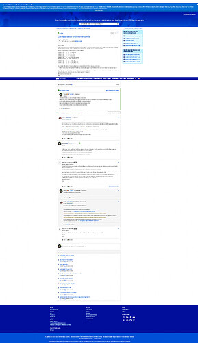

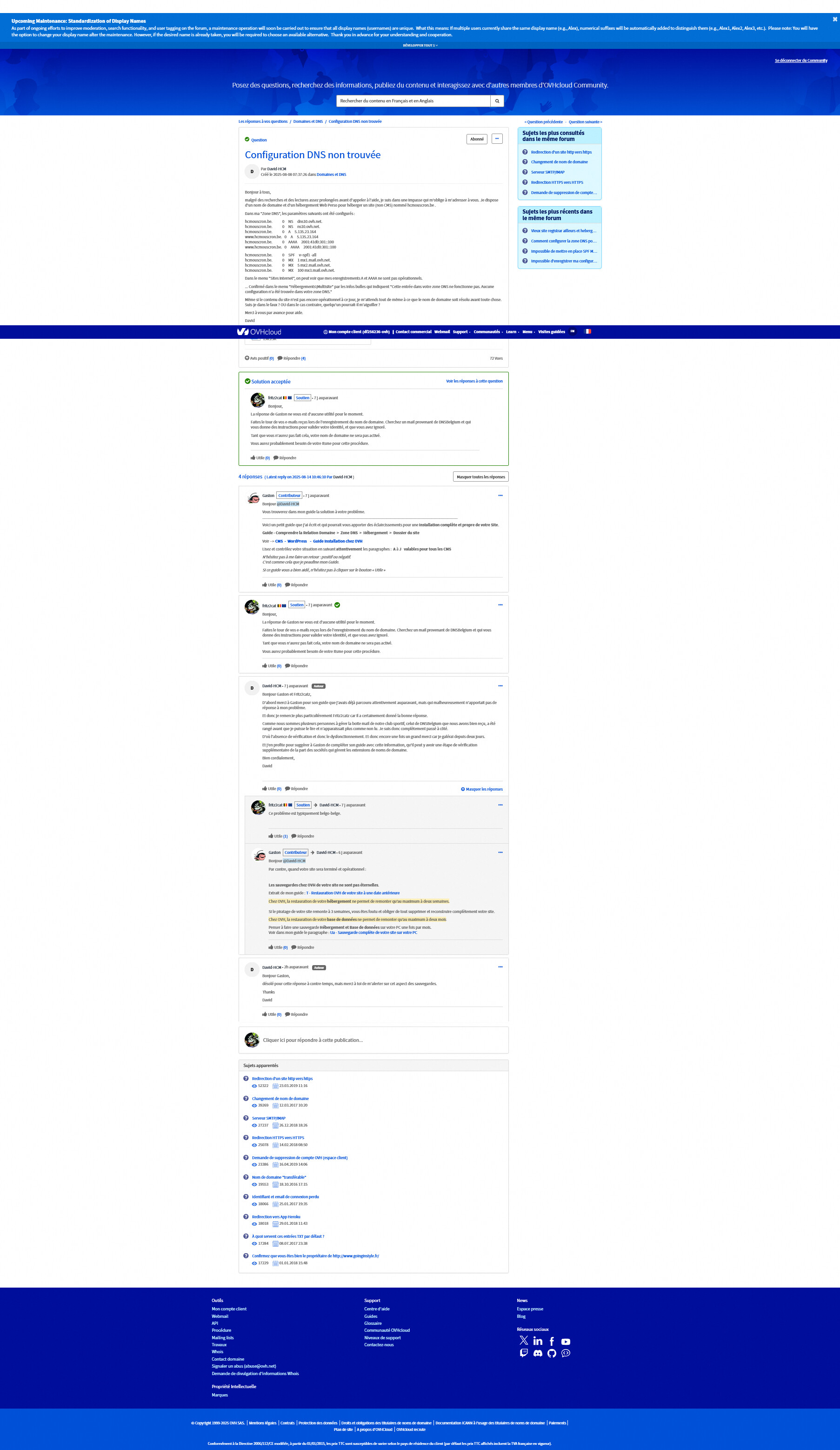

Où est la réponse à 12h46
pour laquelle j'ai reçu une notification https://community.ovhcloud.com/t/1332
Voici l'état de cette conversation avant que je ne tape cette réponse
