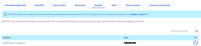

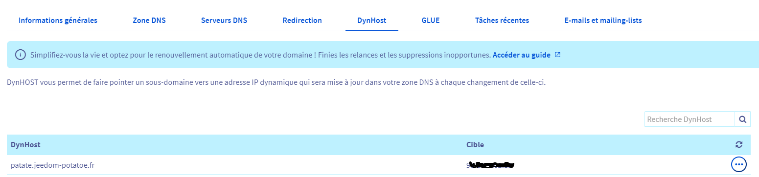

Je viens de créer un DynHost sur mon domaine titi-toto.fr en créant le sous domaine "patate.titi-toto.fr". L'adresse IP de ma box est bien mise à jour par le biais de mon DynDNS client qui se trouve sur mon réseau à la maison.

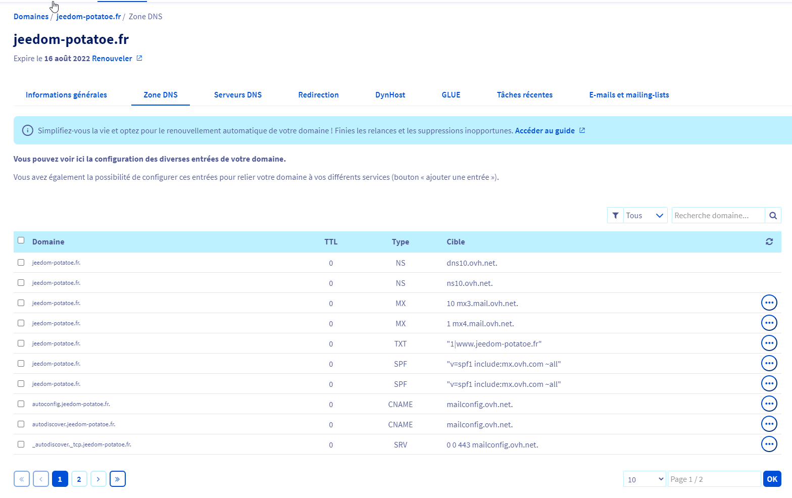

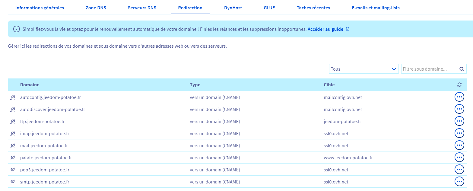

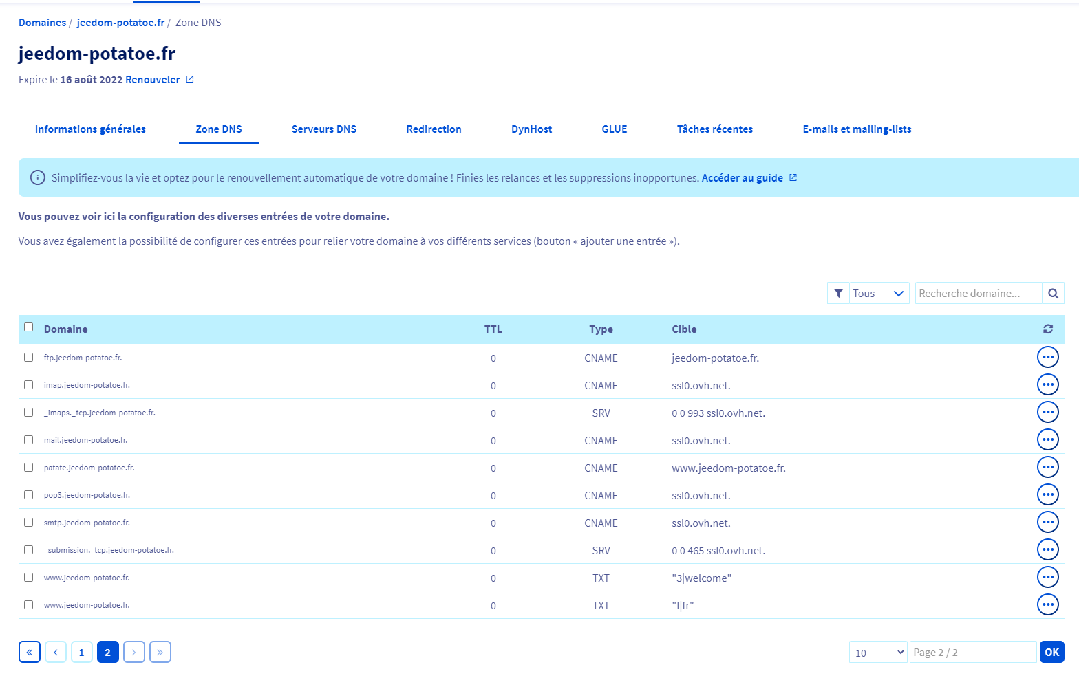

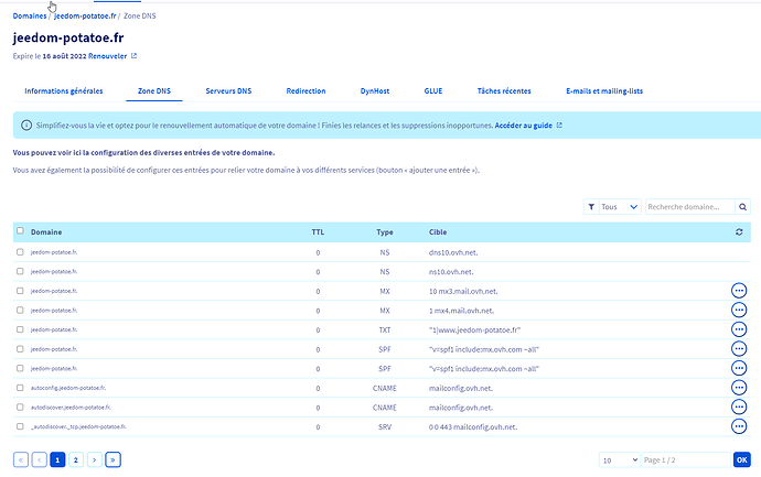

Ca marche. Je vais vous mettre des imprimécrans de ma config.

Votre cas n'est pas si simple que ça.
Votre zone DNS est hébergée sur ns10/dns10.ovh.net
Vous semblez avoir un hébergement sur cluster029.hosting.ovh.net (adresse IP 51.91.236.255)
Vous avez deux problèmes, le premier n'étant pas courant, et le second qui revient tous les jours ici.
1) Vos serveurs DNS (de votre domaine, donc ns10.ovh.net) ne sont pas publiés auprès du registre .FR (AFNIC)
Pour forcer une mise à jour, on va devoir tricher un peu, je l'ai expliqué ici: https://community.ovhcloud.com/t/23142
2) vous avez dans votre zone DNS l'adresse IP 213.186.33.5 de la machine qui sert à faire les redirections, mettez l'adresse IP de votre cluster d'hébergement à la place.
Vous pouvez faire ces deux interventions en même temps.
Bonjour Fritz2cat,
Merci beaucoup pour votre aide. Je viens de faire l'opération N°1 il y a une vingtaine de minutes. Pour le moment, mes serveurs DNS sont vus comme "inactifs" dans les infos générales.
En ce qui concerne l'opération N°2, je n'ai pas vu dans ma zone DNS l'IP 213.186.33.5 qui sert à la redirection. Je n'ai pas su faire la modification demandé. Aussi, je ne sais pas ce qu'est un cluster d'hébergement. S'agit il de l'IP de ma box ?

Je viens de supprimer le serveur DNS sdns2.ovh.net. Ca fonctionne mieux, mais je ne peux toujours pas accéder à mon serveur web via le DynHost.
Je dois avoir un soucis dans ma conf DNS ou dans la redirection. J'avoue ne pas saisir les subtilités du CNAME.
