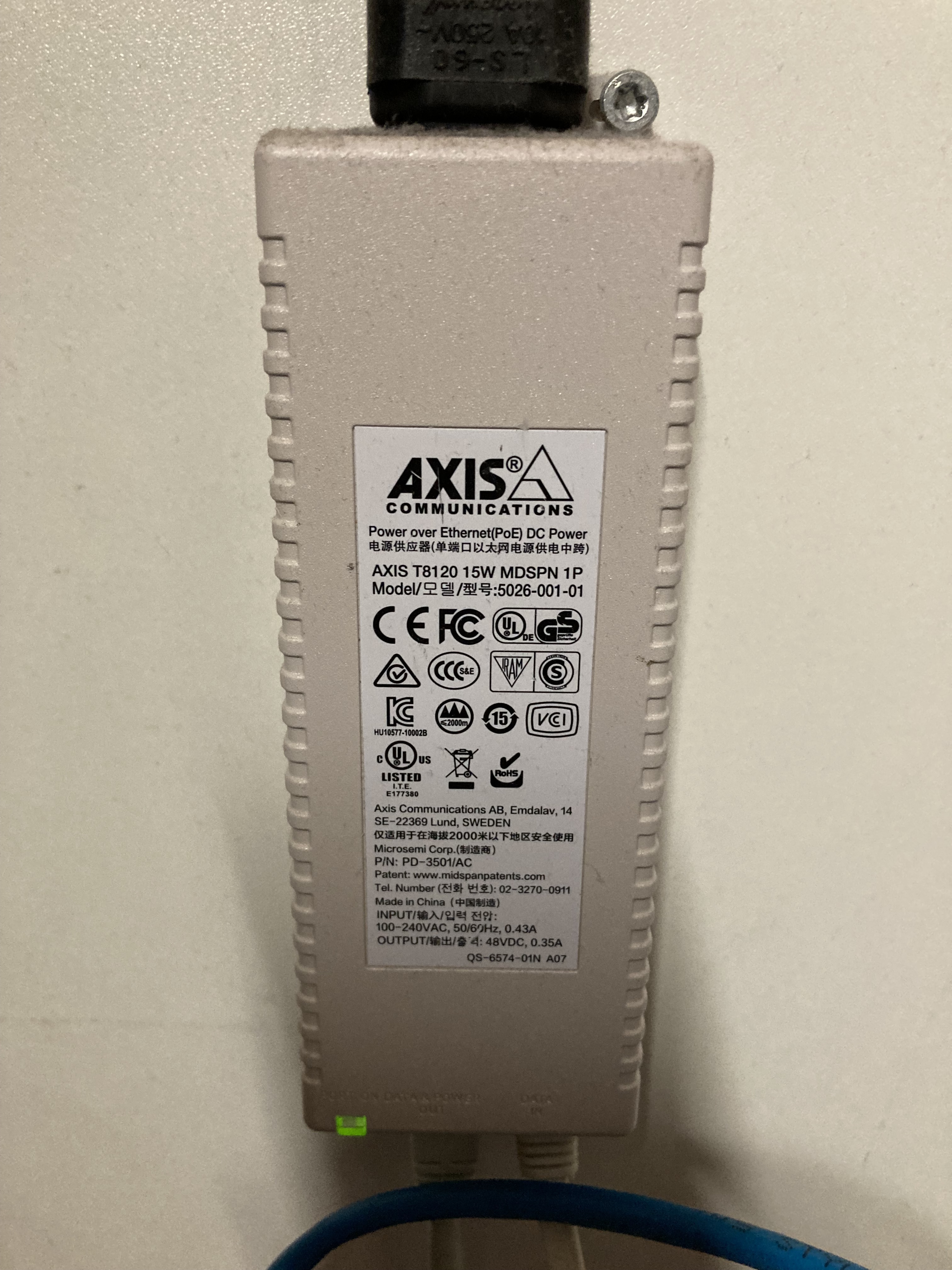

Un ami a une laverie automatique dans laquelle il a des haut-parleurs connectés en ethernet et grâce à un boitier Axis T8120 (voir fichier joint) qui transforme le signal il pouvait recevoir des appels sur un numéro géré par Skype Voip.
Comment cela fonctionne s'il prend un forfait Voip chez OVH pour la configuration du compte et de la box free où le câble ethernet est connecté ?

Bonjour @ThomasW11
Tu pourrais d'abord prendre un abonnement SIP VoIP OVH découverte à 1,2 € **(sans matériel)** et l'installer sur un SoftPhone.
Cela re permettra de te familiariser avec la configuration de cette ligne SIP et plus tard configurer ton boitier Axis T8120.
