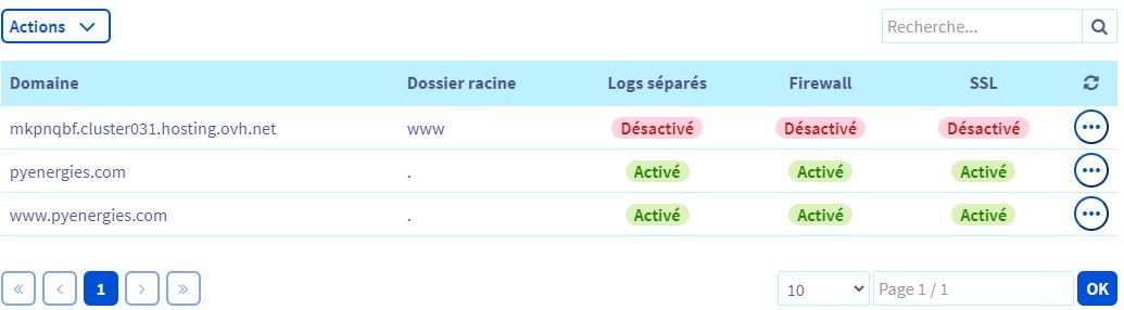

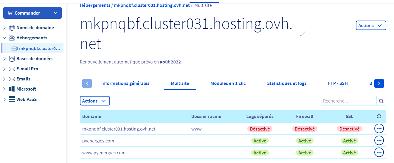

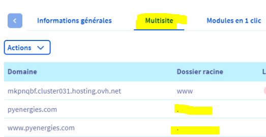

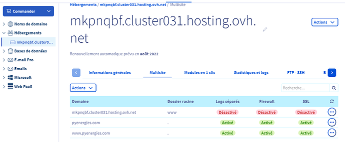

que donne la section "multisite" de votre hébergement (capture d'écran) ?

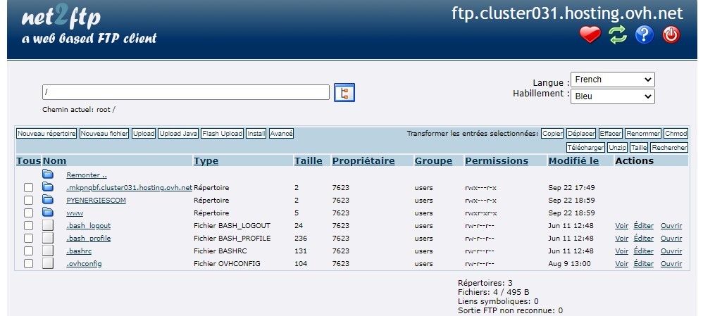

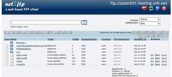

Dans quel répertoire vous avez mis WordPress sur le FTP (capture d'écran ?) ?
Bonjour Janus
voici la capture d écran du multisite.
J' ai installé WP 1 click automatiquement, je ne sais comment aller voir le FTP, je cherche…

Merci voici le screenshot du FTP si vous voyez quelque chose de louche
sinon je prendrai la methode manuelle :-/

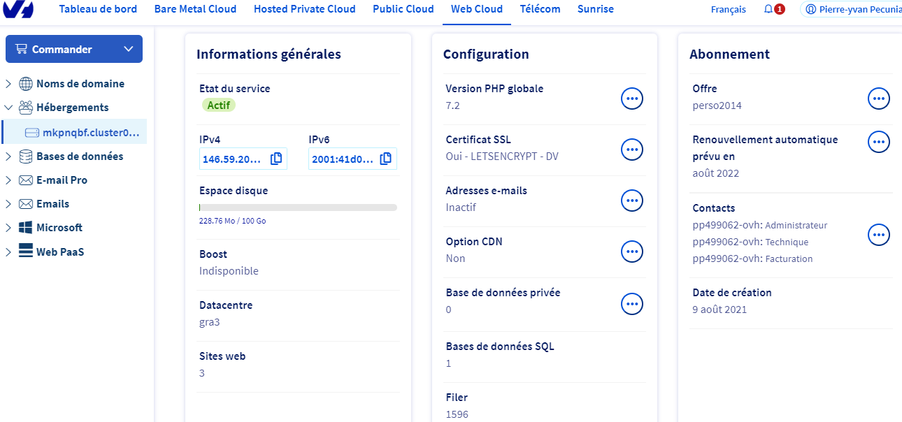

les copies d' écran suivent

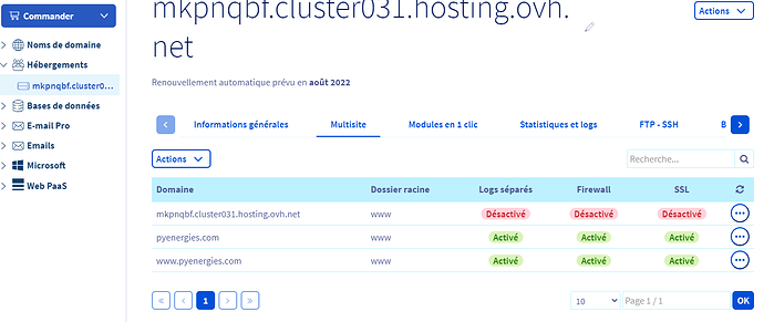

Votre problème est très simple à régler.
Mettre www comme dossier racine pour :
* pyenergies.com
* www.pyenergies.com

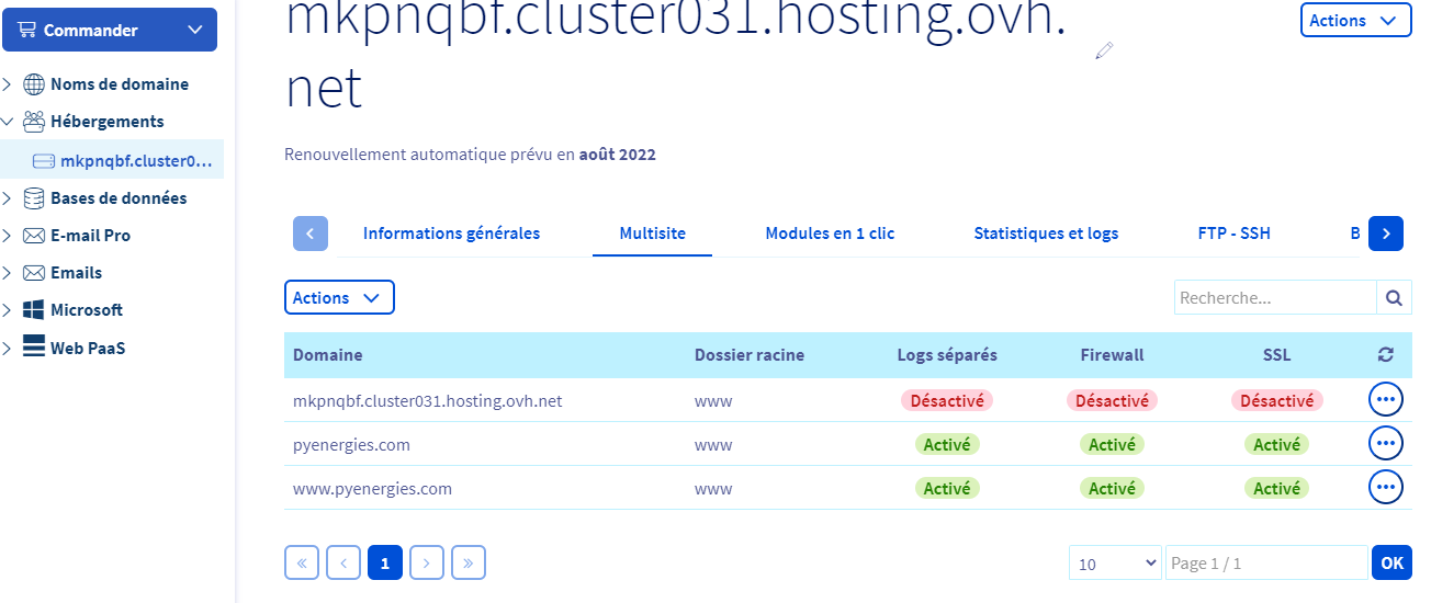

oui c'est logique, je comprends !
merci c' est changé
je suppose que ca va mettre quelques minutes
Merci beaucoup à toi Gaston et Janus aussi
Bonne soirée !

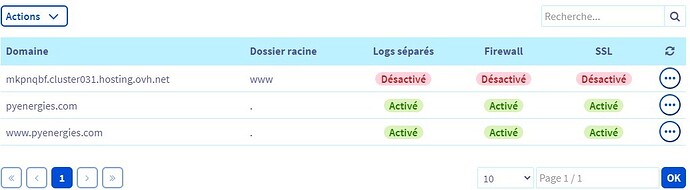

Refaites une copie d'écran du Multisite SVP.

Normal.
Quelles redirection avez-vous faites :
- Via le manager OVH ?
- Dans le fichier .htaccess ?
Au fait où se trouve le fichier .htaccess ?
- Dans / ?
- Dans /www ?

je n' ai rien configuré dans les redirections
j' ai re initialisé les parametres DNS hier
le .htaccess je ne sais malheureusement pas ce que c'est
il est dans /www
et mon problème persiste, quand je tape mon adresse "www.pyenergies.com" je tombe sur le " index of " et si je clique sur le répertoire www tout va bien ensuite
