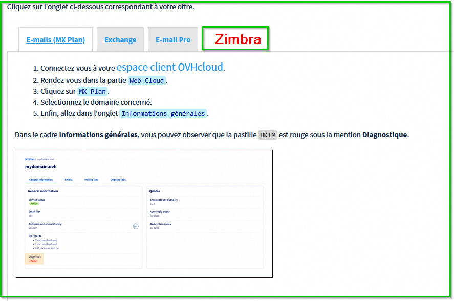

Les clés DKIM ci-dessus contiennent 'ovhmo', je pense que ça indique les MX Plan et non les Zimbra.
et il manque Zimbra dans ce guide:
et je ne trouve rien dans l'API...
