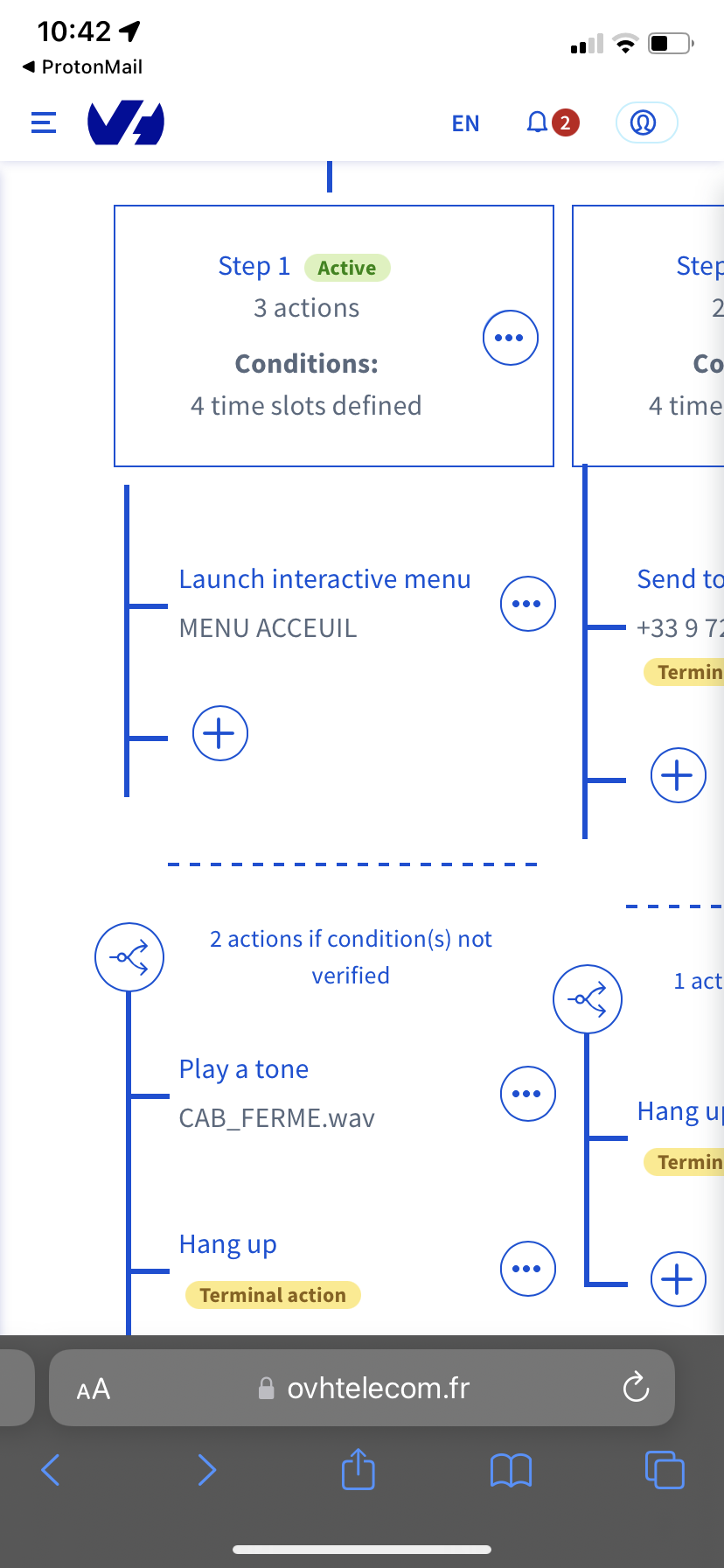

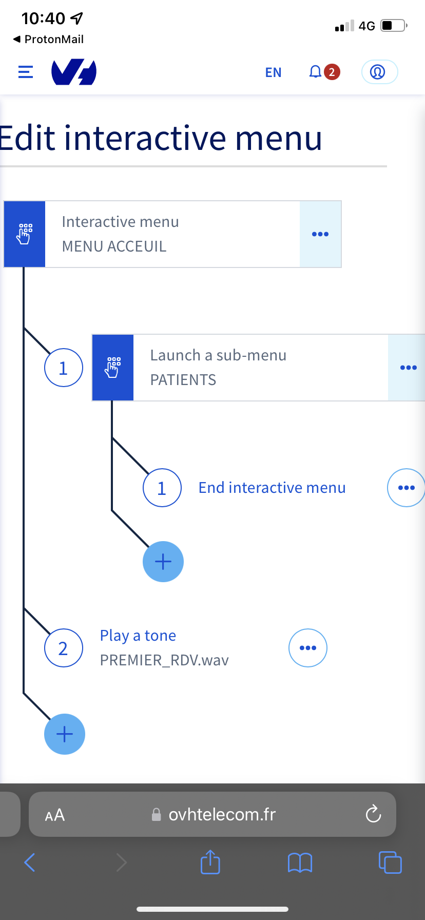

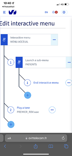

Voilà ce que j’ai fait,
- pour le choix #1 :
j’ai mis un sous menu pour avoir la possibilité de jouer un son puis d’avoir une action possible ensuite mais il faudra à nouveau taper 1 (disons si j’envoie un transfert vers ma ligne OVH), alors que je souhaite envoyer sur le répondeur directement à la fin du message.
Si je choisi le transfert d’appel (vers répondeur) à la place du sous menu, je ne peux pas jouer de son..
- Pour le choix #2, si mon enregistrement fait 10sec, ça raccroche ensuite alors?
Mais si mon enregistrement fait plus de 10sec (forcément), comment faire ?
L’arborescence est-elle bonne?
En vous remerciant,
Cdlt
Bonjour @mxs,
La configuration du plan de numérotation d'un serveur vocal interactif n'entre pas dans le périmètre du support, cependant, la meilleure solution sera la mise en place d'un menu interactif.
Sur ce menu interactif, vous avez le fichier son d'accueil, le fichier son en cas d'action invalide, et ensuite le choix 1 et le choix 2 qui sont à configurer.
Pour le choix un, vous pourrez rediriger les appels vers un répondeur, et pour le choix 2, vous pourrez ajouter le fichier son qui doit être lu.
Si l'appelant fait ce choix 2, le fichier son va être lu intégralement, puis 10 secondes après la fin de ce fichier son (lu intégralement), il y aura un timeout et l'appel prendra fin.
Notre documentation pourra vous aider pour la configuration du serveur vocal interactif :
- https://docs.ovh.com/fr/voip/svi-serveur-vocal-interactif/
^FabL
