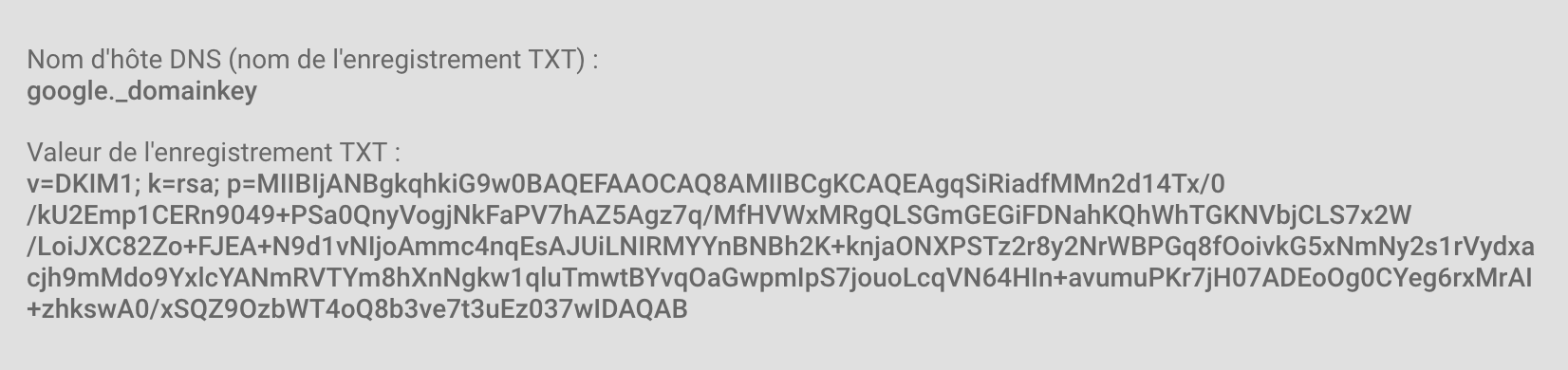

Voici ce que GSuite me dit de mettre

le code fourni par GSUITE :
Nom d'hôte DNS (nom de l'enregistrement TXT) :
google._domainkey
Valeur de l'enregistrement TXT :
v=DKIM1; k=rsa; p=MIIBIjANBgkqhkiG9w0BAQEFAAOCAQ8AMIIBCgKCAQEAgqSiRiadfMMn2d14Tx/0/kU2Emp1CERn9049+PSa0QnyVogjNkFaPV7hAZ5Agz7q/MfHVWxMRgQLSGmGEGiFDNahKQhWhTGKNVbjCLS7x2W/LoiJXC82Zo+FJEA+N9d1vNIjoAmmc4nqEsAJUiLNIRMYYnBNBh2K+knjaONXPSTz2r8y2NrWBPGq8fOoivkG5xNmNy2s1rVydxacjh9mMdo9YxlcYANmRVTYm8hXnNgkw1qluTmwtBYvqOaGwpmIpS7jouoLcqVN64HIn+avumuPKr7jH07ADEoOg0CYeg6rxMrAI+zhkswA0/xSQZ9OzbWT4oQ8b3ve7t3uEz037wIDAQAB
Quand je le mets à la place de celui déjà en place "gsuite._domainkey" dans les DNS j'ai l'erreur présente dans mon premier message.
Du coup j'ai utilisé la version du DKIM en 1024 au lieu du 2048
ça semble fonctionner
&gt; comment as-tu peux trouver que l&#39;hébergeur était O2Switch<br /><br />&#96;&#96;&#96;text<br />dig &#43;nocmd &#43;noall &#43;answer securitlait.fr A &#64;dns.ovh.net<br />  securitlait.fr.    100  IN  A  109.234.161.112<br />    dig &#43;short -x 109.234.161.112 -&gt; 109-234-161-112.reverse.odns.fr<br />&#96;&#96;&#96;<br />&#96;<a target="_blank">reverse.odns.fr&#96;:</a> le _&#34;miraculeux&#34;_ O2Switch<br /><br />&gt; que me conseilles-tu de mettre ?<br /><br />comme dit, au moins 300, ou 3600<br /><br />&gt; le code fourni par GSUITE :<br /><br />ce n&#39;est pas celui qui est dans ta zone DNS<br /><br />&gt; j&#39;ai utilisé la version du DKIM en 1024<br /><br />&#96;&#96;&#96;text<br />dig &#43;nocmd &#43;noall &#43;answer gsuite._domainkey.securitlait.fr TXT<br />   gsuite._domainkey.securitlait.fr. 100 IN TXT	&#34;v&#61;DKIM1; k&#61;rsa; p&#61;MIGfMA0GCSqGSIb3DQEBAQUAA4GNADCBiQKBgQCKqH51&#43;1kqMfUfucUMUjW5BvupJAoSEqhx6nu/svfAPtPTHzXyqTtMKIveyw1nOc5/aQo2gOTMnK&#43;/wT8Owb3asVGShJHsz5kRLdH4u0ARl9l4lrsuaFIFQxljfsD7M4aANkyKlDgbXEOvor08VKgwkFjRgIUU59JqIBrkpi/i2QIDAQAB&#34;<br />&#96;&#96;&#96;<br />ce n&#39;est pas la clé donnée par google... <br /><br />-------<br /><br />supprime ton  entrée TXT dkim<br />en mode textuel,  ajoute **À LA FIN**:<br />&#96;&#96;&#96;text<br /><br />google._domainkey IN TXT ( &#34;v&#61;DKIM1;k&#61;rsa;p&#61;MIIBIjANBgkqhkiG9w0BAQEFAAOCAQ8AMIIBCgKCAQEAgqSiRiadfMMn2d14Tx/0/kU2Emp1CERn9049&#43;PSa0QnyVogjNkFaPV7hAZ5Agz7q/MfHVWxMRgQLSGmGEGiFDNahKQhWhTGKNVbjCLS7x2W/LoiJXC82Zo&#43;FJEA&#43;N9d1vNIjoAmmc4nqEsAJUiLNIRMYYnBNBh2K&#43;knjaONXPSTz2r8y2NrWBPGq8fOoiv&#34; &#34;kG5xNmNy2s1rVydxacjh9mMdo9YxlcYANmRVTYm8hXnNgkw1qluTmwtBYvqOaGwpmIpS7jouoLcqVN64HIn&#43;avumuPKr7jH07ADEoOg0CYeg6rxMrAI&#43;zhkswA0/xSQZ9OzbWT4oQ8b3ve7t3uEz037wIDAQAB;&#34; )<br /><br />&#96;&#96;&#96;
