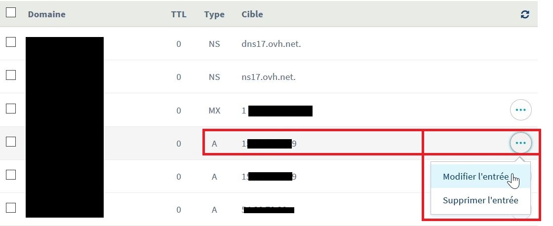

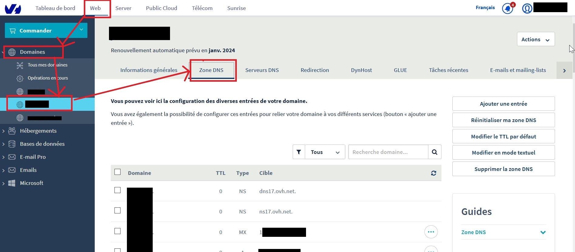

en gros, pour editer le contenu de ta zone DNS :
Je vois…

Ok, je viens de comprendre, désolé d'être aussi long à la détente haha.
Est-ce bien cela que je dois faire ?
oui, avec l'ip de ton Vps comme cible
