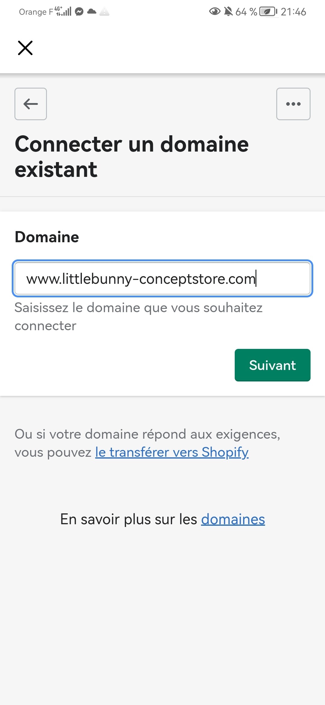

Mon nom de domaine est : www.littlebunny-conceptstore.com et j'utilise Shopify pour mon site.
Je n'arrive pas a connecter mon nom de domaine à shopify. Dans ma zone DNS j'arrive a connecter la ligne A mais pas la ligne CNAME a chaque fois ca me met un message d'erreur. j'ai supprimer certaines lignes qui devaient bloquer pas ca ne fonctionne toujours pas.

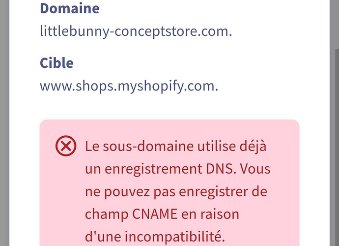

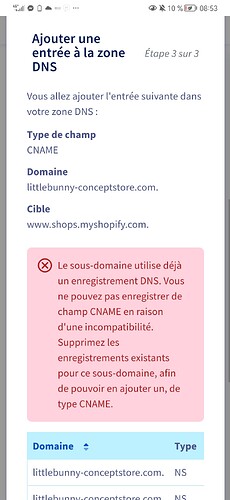

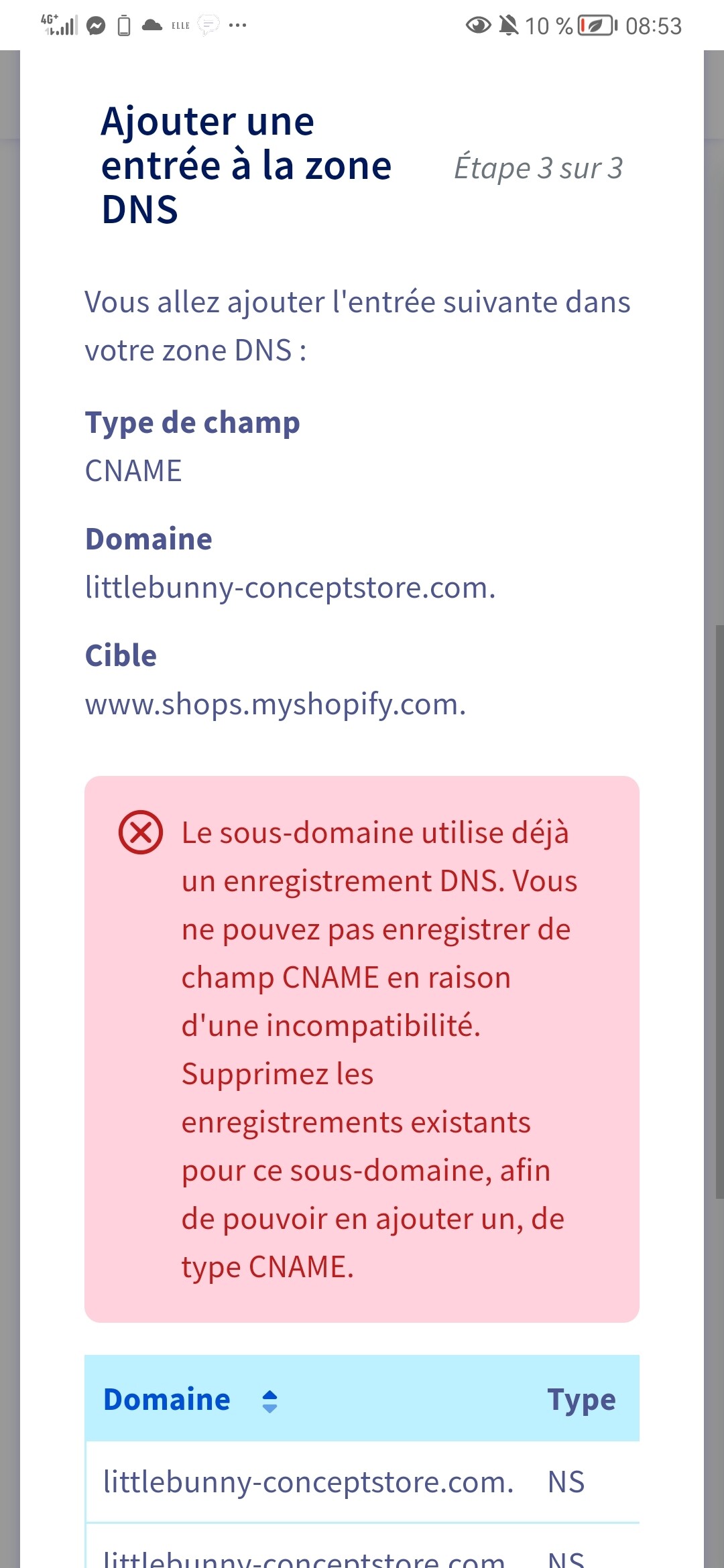

Merci pour votre réponse, je viens d'essayer en supprimant ces 2 lignes et j'ai toujours le même message d'erreur : Le sous-domaine utilise déjà un enregistrement DNS. Vous ne pouvez pas enregistrer de champ CNAME en raison d'une incompatibilité. Supprimez les enregistrements existants pour ce sous-domaine, afin de pouvoir en ajouter un, de type CNAME.

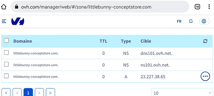

J'ai testé votre sous-domaine www.1conceptstore.comconceptstore.com à la recherche d'enregistrements, A, TXT, AAAA, MX, et je n'ai rien trouvé.

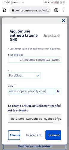

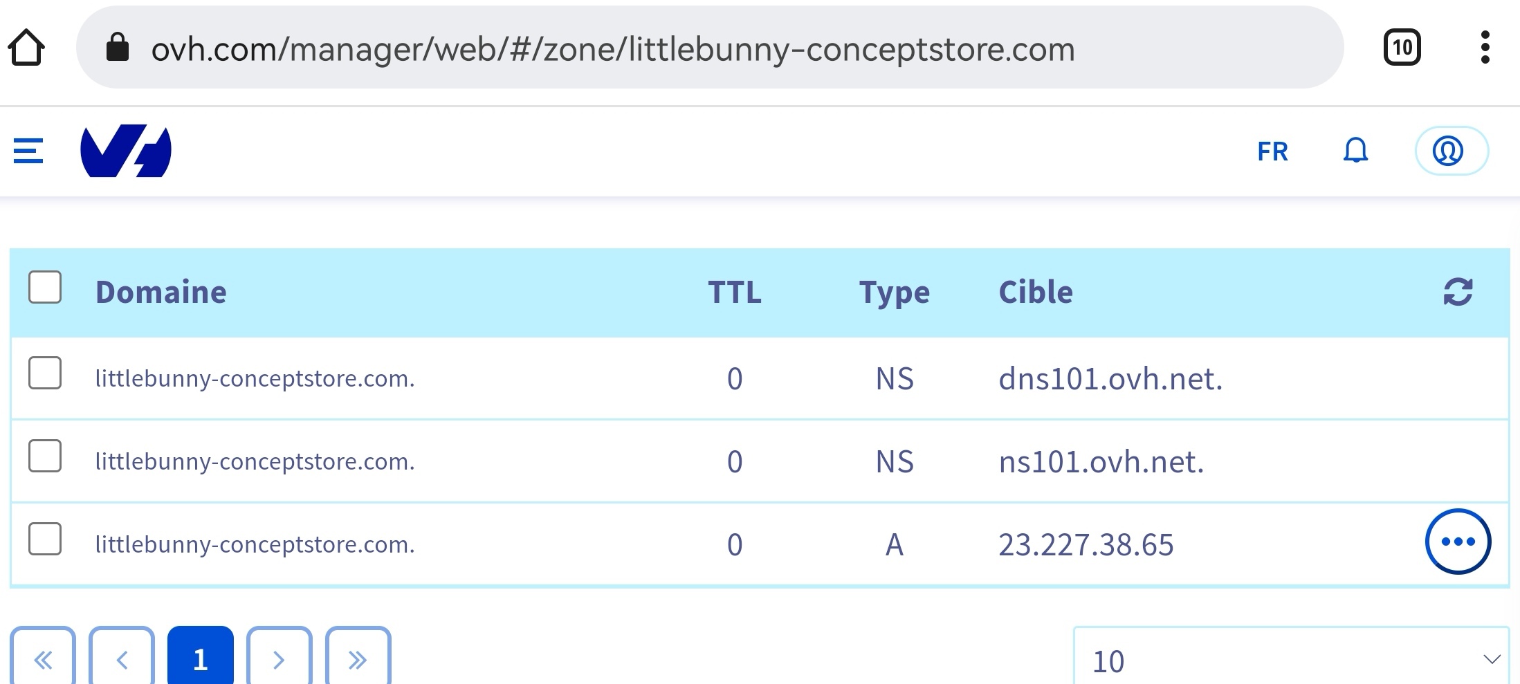

SVP montrez un peu une copie d'écran de votre Domaine > zone DNS, plusieurs écrans si nécessaire.

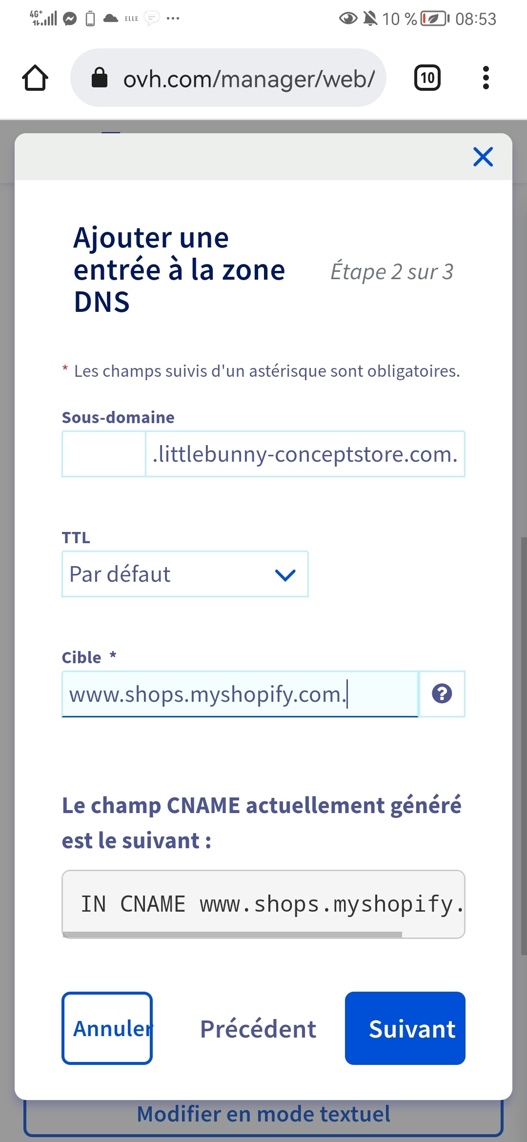

Vous avez bien indiqué "www" comme sous-domaine ?
Parce que je ne vois rien qui s'y oppose.
Autre chose: vous avez tellement bien tout effacé, que vous n'avez plus de MX, plus de SPF.
Si vous voulez envoyer et recevoir des mails depuis votre domaine @1conceptstore.comconceptstore.com , il va falloir remettre ça en place...

J'ai réessayer avec www et ce ne fonctionne toujours pas.
Montrez un peu le formulaire avant la phase de confirmation, et le message d'erreur ?
C'est techniquement impossible un CNAME sur la racine.
Vous êtes sûr que c'est ce qui est demandé par shopify ??
Le 'www' c'est devant votre nom de domaine que vous devez le mettre, pour faire www.1conceptstore.comconceptstore.com

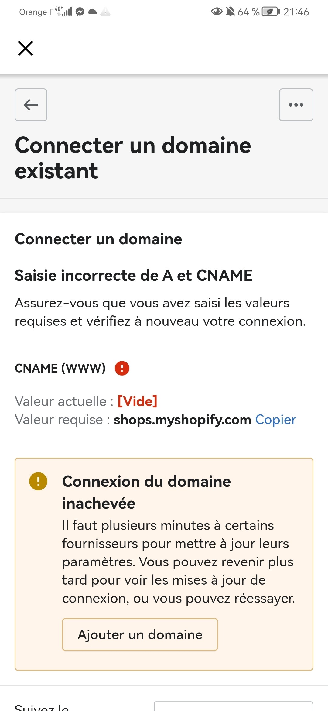

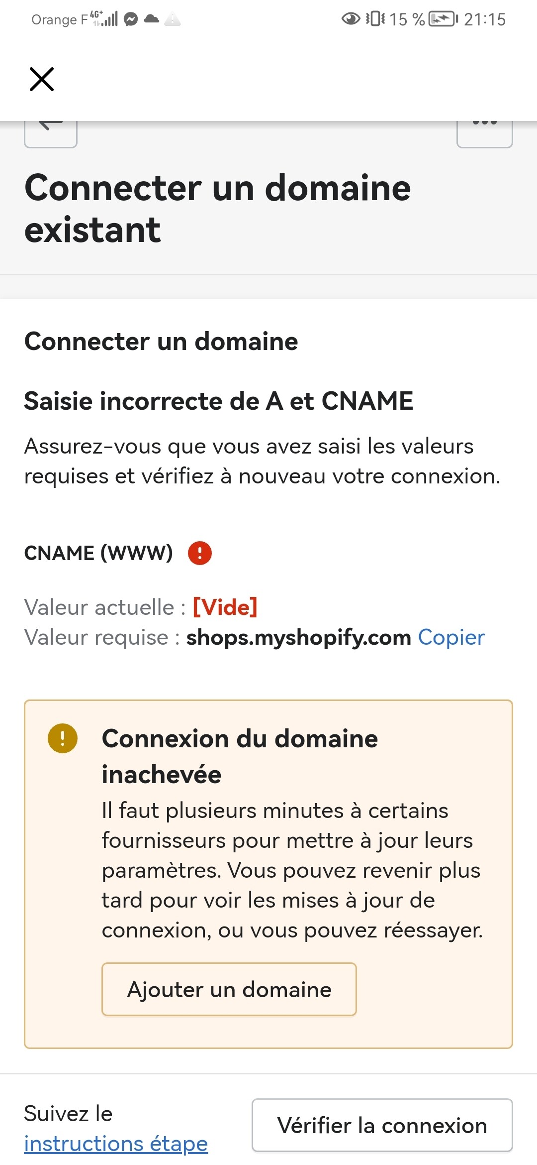

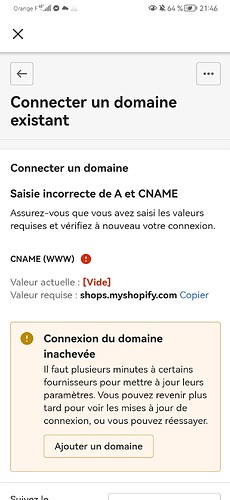

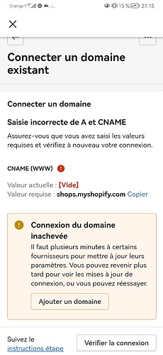

Je ne sais pas je suis les indications mais je ne m'y connais pas trop, j'ai ajouté mon nom de domaine sur shopify et quand je clique sur vérifier la connection ça affiche le CNAME et le A que j'ai déjà paramétrer.
Capture d'écran de ce qui est demandé (ce sera plus simple).
bah non enfin ce qu'il vous demande de faire c'est ça :
D'accord, merci beaucoup, je viens de le faire et tout est OK.
