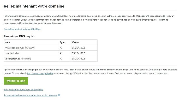

Je rencontre le même problème mais avec un site créé sur webador.
Je veux laisser mon domaine chez OVH ainsi que les boites mails.
Pouvez-vous m'aider?
ooohjardin.be

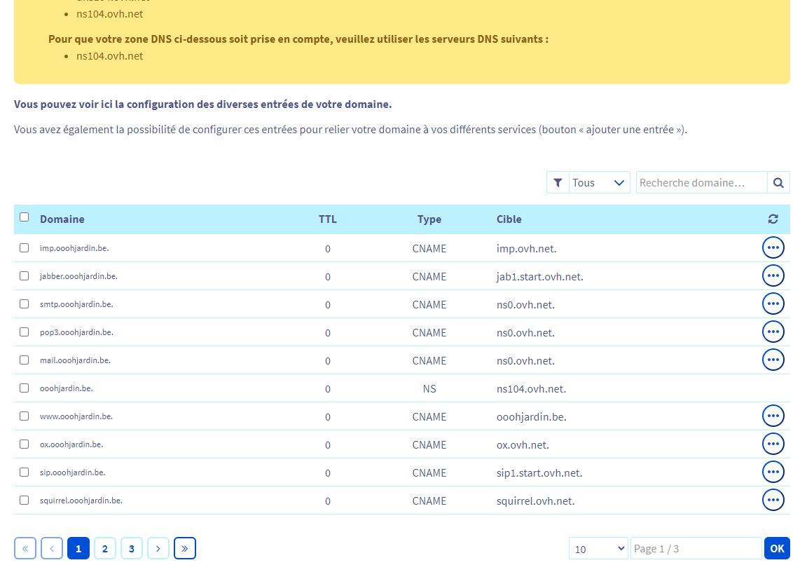

Je vois ceci:
www.ooohjardin.be. 86400 IN A 35.204.150.5

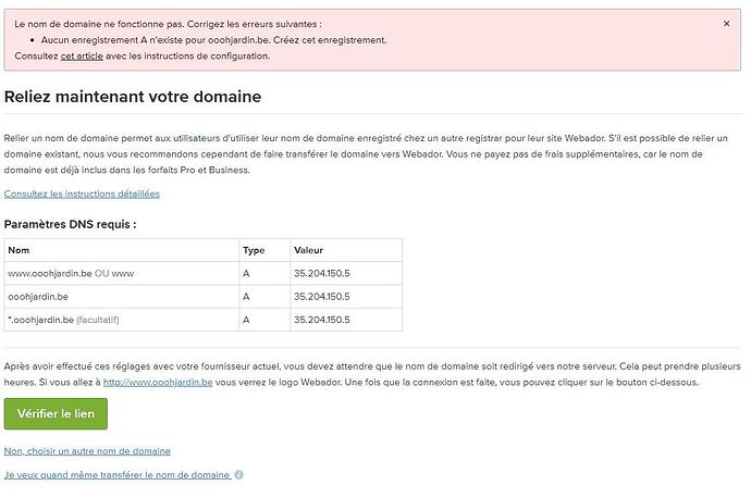

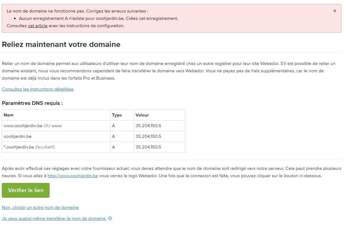

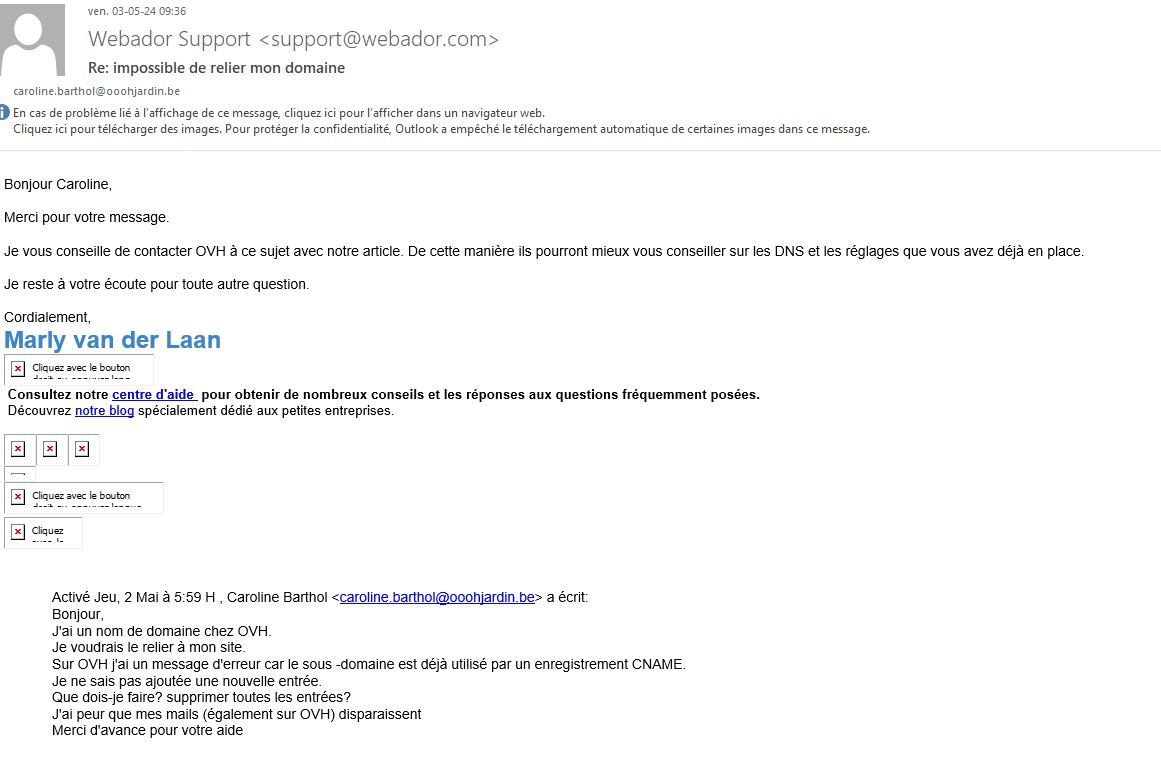

J'ai nettoyé comme indiqué dans le manuel et puis ajouté l'entrée A comme demandé par webador. Mais cela ne fonctionne toujours pas :frowning:
Peut-être que je dois attendre le temps que cela se mette à jour?
Déjà merci pour votre réponse :slight_smile:

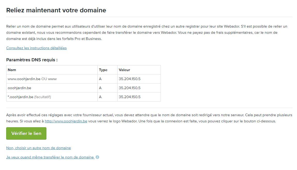

Voici ce que j'ai sur le site de webador…
Voici ce que j'ai sur le site de webador...

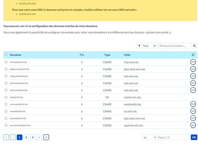

En effet,
Vous devez aller sur votre client OVH, dans Domaines, zone DNS
1) effacer ceci: www CNAME www162.wixdns.net.
2) ajouter deux enregistrements A avec comme valeur 35.204.150.5
- une fois pour le sous-domaine (vide)
- une fois pour le sous-domaine "www".
Merci beaucoup pour votre aide, tout fonctionne :slight_smile:

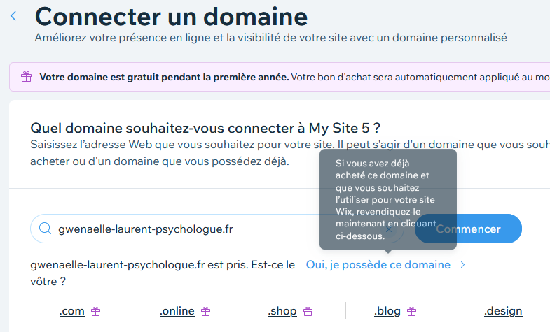

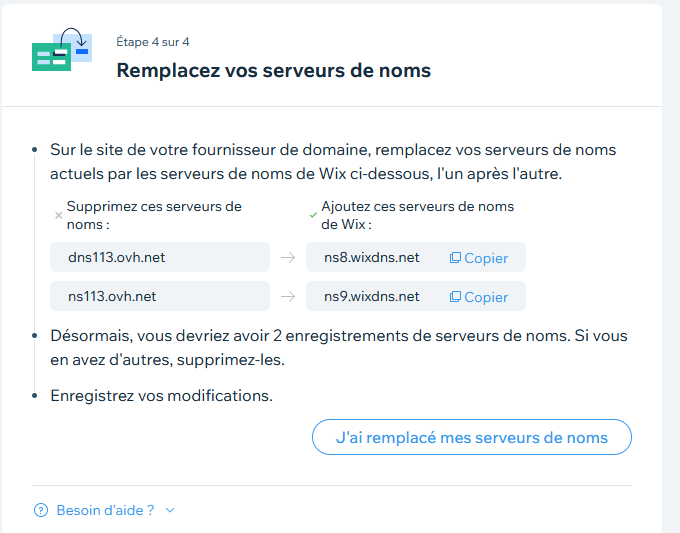

Pas encore, j'essaye justement de les changer. J'ai suivi les indications fournies pas Wix, qui indiquent 4 étapes:
- Se connecter chez OVH
- Trouver les paramètres de mon domaine
- trouver les noms de serveurs
Et remplacer les serveurs de noms (Ca coince à cette étape)
Vous avez pris un abonnement payant chez Wix ?
https://support.wix.com/fr/article/connecter-un-nom-de-domaine-h%C3%A9berg%C3%A9-ailleurs
oui
Dans Wix
Donc après j'ai selectionné, "oui je possède ce domaine" et on arrive sur les 4 étapes.
Vous ne pouvez pas changer vos serveurs DNS vers des serveurs qui ne connaissent pas votre nom de domaine, et je ne peux qu'applaudir OVH pour cela.
Voyez avec le support Wix.
Et si vous validez toute les étapes chez Wix pour à la fin changer chez OVH ?
