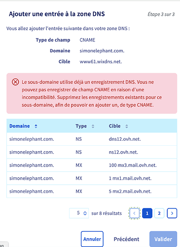

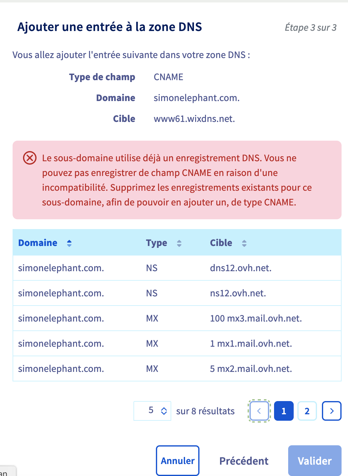

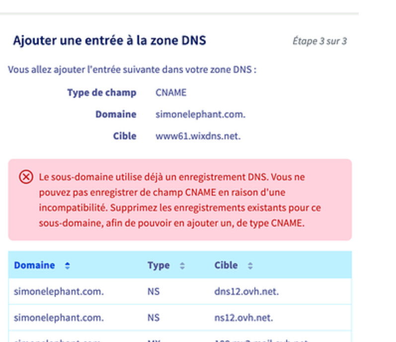

Bonjour, voici en pièce jointe le message d'erreur.
pourquoi, alors que j'ai supprimer tous les CNAME de ma liste on me parle d'incompatibilité?

Le message d'erreur n'est pas très explicite.
En fait, dans DNS, on ne peut pas avoir de CNAME à la racine d'un domaine.
