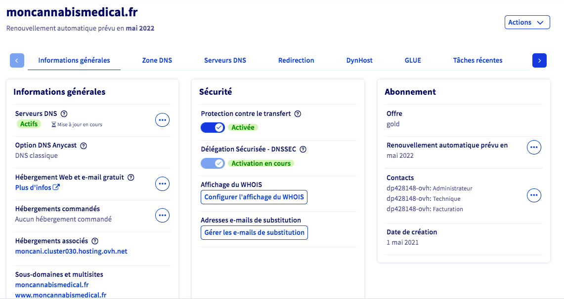

Bonjour, je viens de prendre un nouveau nom de domaine, un nouvel hébergement avec installation wordpress. et quand je reçois mes liens d'administration et que je clique dessus j'ai le message "ce site est inaccessible".
Le module wordpress est bien installé, je ne comprends pas.
Merci de votre aide.
Cordialement
Sans le nom du site, je peux juste vous dire que vous avez un problème de configuration.
Merci pour votre réponse.
L'adresse du site est moncannabismedical.com
J'ai déposé nom de domaine, pris hébergement et demandé l'option wordpress ce matin.
j'ai reçu par la suite un mail de confirmation d'OVH
"L'installation de Wordpress sur l'hébergement lié au nom de domaine moncannabismedical.fr a eu lieu avec succès.
Vous pouvez vous y connecter avec ces paramètres :
Lien d'accès : http://moncannabismedical.fr
Lien d'administration : http://moncannabismedical.fr/wp-admin
Je n'ai touché à rien et je n'ai rien pu commencer.
C'est le 3ème blog que je lance avec OVH et tout avait bien fonctionné auparavant.
Cordialement.
Pascal
J'ai l'impression que je n'ai pas d'hébergement …alors que je l'ai payé…

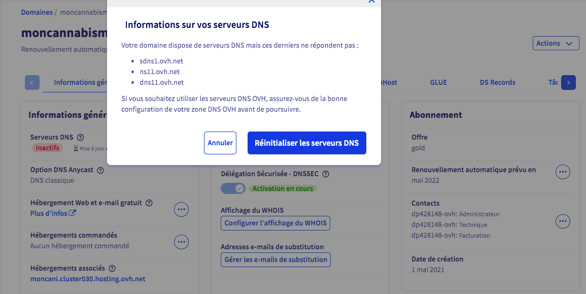

Vima ce que ca me dit. Les serveurs DNS sont passés en inactifs. Faut il que je les réinitialise ?
Oui faites-le parce que le message d'erreur est faux, ça déconne grave chez OVH:
La preuve que la zone DNS est active:
~# dig moncannabismedical.fr @dns11.ovh.net soa +short
dns11.ovh.net. tech.ovh.net. 2021050104 86400 3600 3600000 60
Vous pouvez retirer sdns1.ovh.net par la même occasion, ce changement devrait provoquer une mise à jour auprès du registre .FR

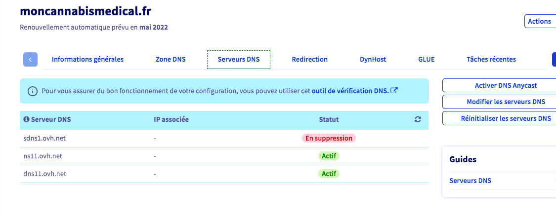

J'ai réinitialisé et sdns1.ovh.net s'est mis tout seul en suppression. Voici l'état. Maintenant j'attends. A suivre
