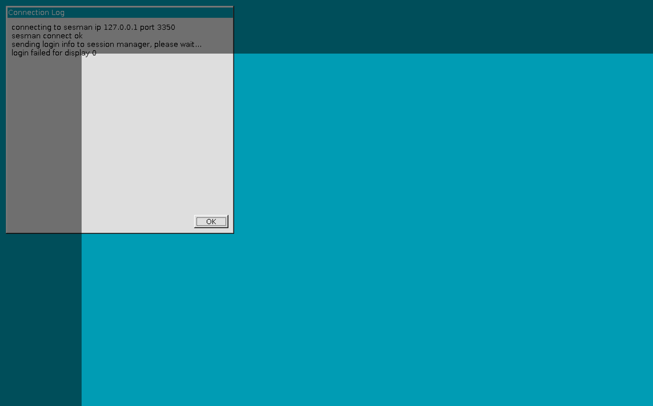

Merci Jalinn, j'ai réussis à installer le bureau à distance sous Fedora en utilisant les codes ici :
https://www.windows8facile.fr/installer-bureau-a-distance-xrdp-fedora-centos-red-hat/
Maintenant je me retrouve avec un autre problème, quand j'arrive à accéder au server, il m'affiche un message d'erreur sur les identifiants…
J'ai pourtant essayé avec tous les id… je rentre le fedora@222.222.22.22
Le mot de passe fourni par OVH, mais il m'affiche encore l'erreur…
