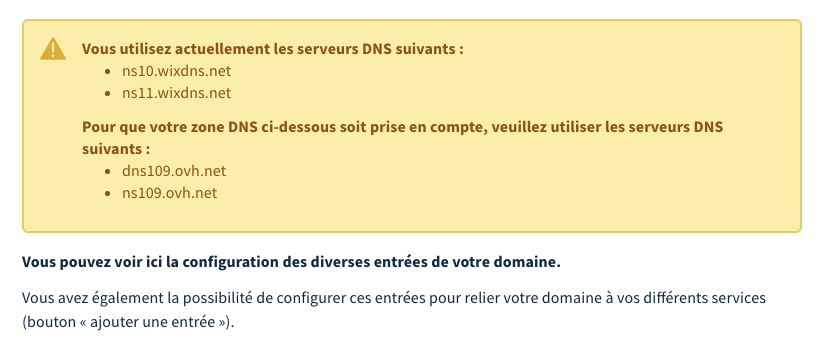

bonjour j'ai le meme probleme : j'ai acheté un nom de domaine (1lejeune.comlejeune.com) ici sur OVH et payé un herbergement, j'ai fais le site sur wix, ensuite celui-ci me demande de changer VOS SERVEURS DE NOMS ACTUELS
dns106.ovh.net
ns106.ovh.net
MODIFIER PAR
ns10.wixdns.net
ns11.wixdns.net
mais sur ovh dnas zone dns ou serveur dns impossible de changer ovh en wix c'est ecrit en rouge comment dois je faire? meric par avance cela fais une semaine que j'essaie et je n'arrive pas a contacter ovh. HELP
Manager Ovh/domaine/ serveurs DNS
ajouter ns10.wixdns.net & ns11.wixdns.net, sans IP
si erreur, donner la teneur

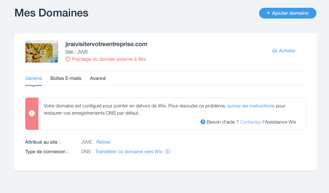

Pour moi 18 eme jour de panne de mon site jjve. du jamais vu et j'ai eu 4 sites dans ma vie.
j'ai tout essayé. des messages avec wix. mon développeur juba (pro) même lui cale.
j'ai parfois l'impression que wix cherche à Faire transférer le nom de domaine chez lui
pour repartir sur 12 mois en sup payable d'avance. 100 euros. un sacré merdier.
https://www.jiraivisitervotreentreprise.com
> wix
humm, peut on parler de pro ?
non, de plus ils ne sont pas registrar, ils sous-traitent ET laissent partir les domaines sans soucis

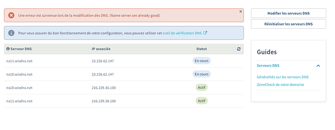

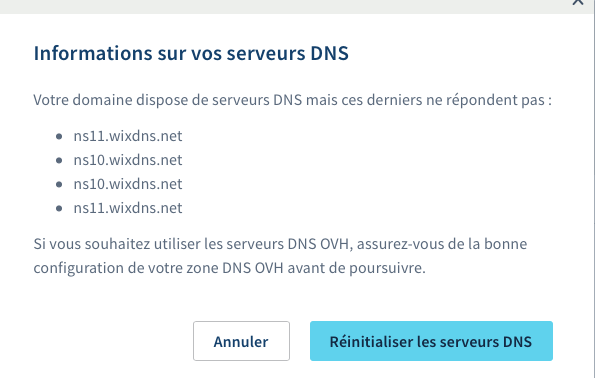

tes serveurs DNS sont mal propagés

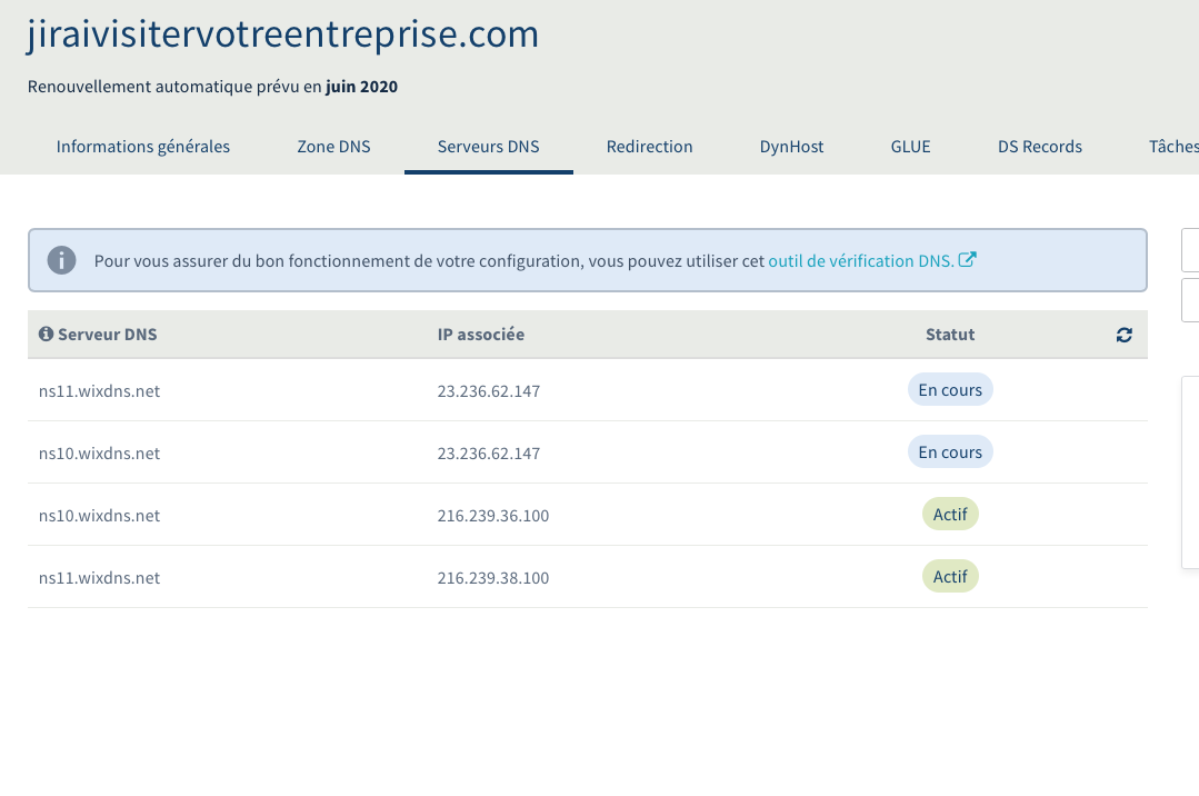

Ovh t'affiche des serveurs en doublon: erreur
tu peux montrer une copie d'écran de Manager Ovh/domaine/serveurs DNS ?
ok, l'erreur est que tu as saisi des ip, erronées qui plus est
débrouilles toi (ça peut être casse-tête) pour n'avoir plus que deux lignes:
* ns10.wixdns.net et ns11.wixdns.net (si c'est bien ce que t'a indiqué wix)
SANS IP
une fois correct, il faudra attendre quelques heures mais tu peux venir informer ici que je teste
Merci à toi. je transmets à juba pour qu'il voit. je te dis.

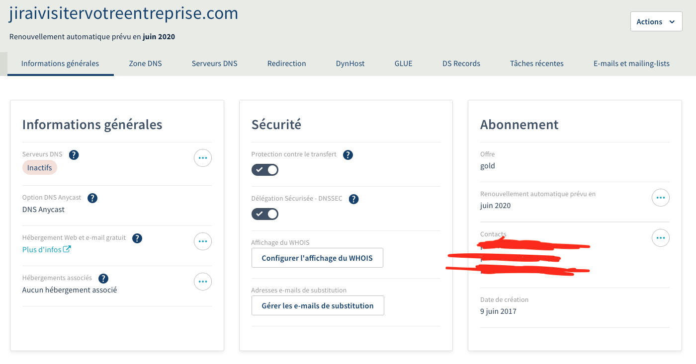

j'attends l'intervention de juba. j'ai juste essayé de virer les 2 premiers Ip (modifier les serveurs) et j'ai eu ca en plein visage
