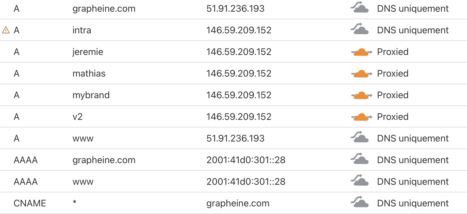

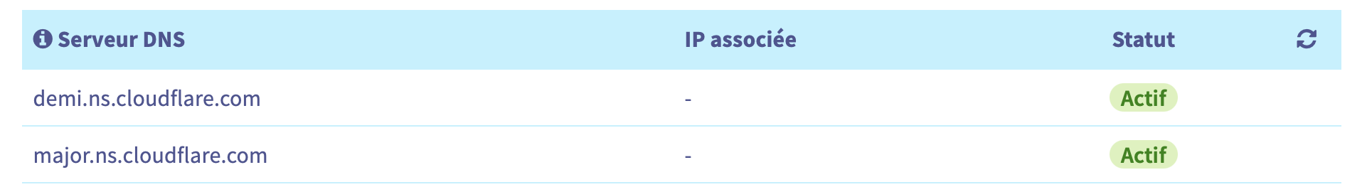

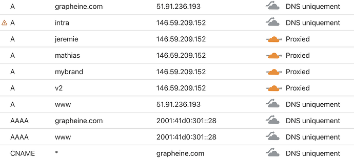

Les DNS sont gérée chez Cloudflare où j'ai désactivé les proxy.

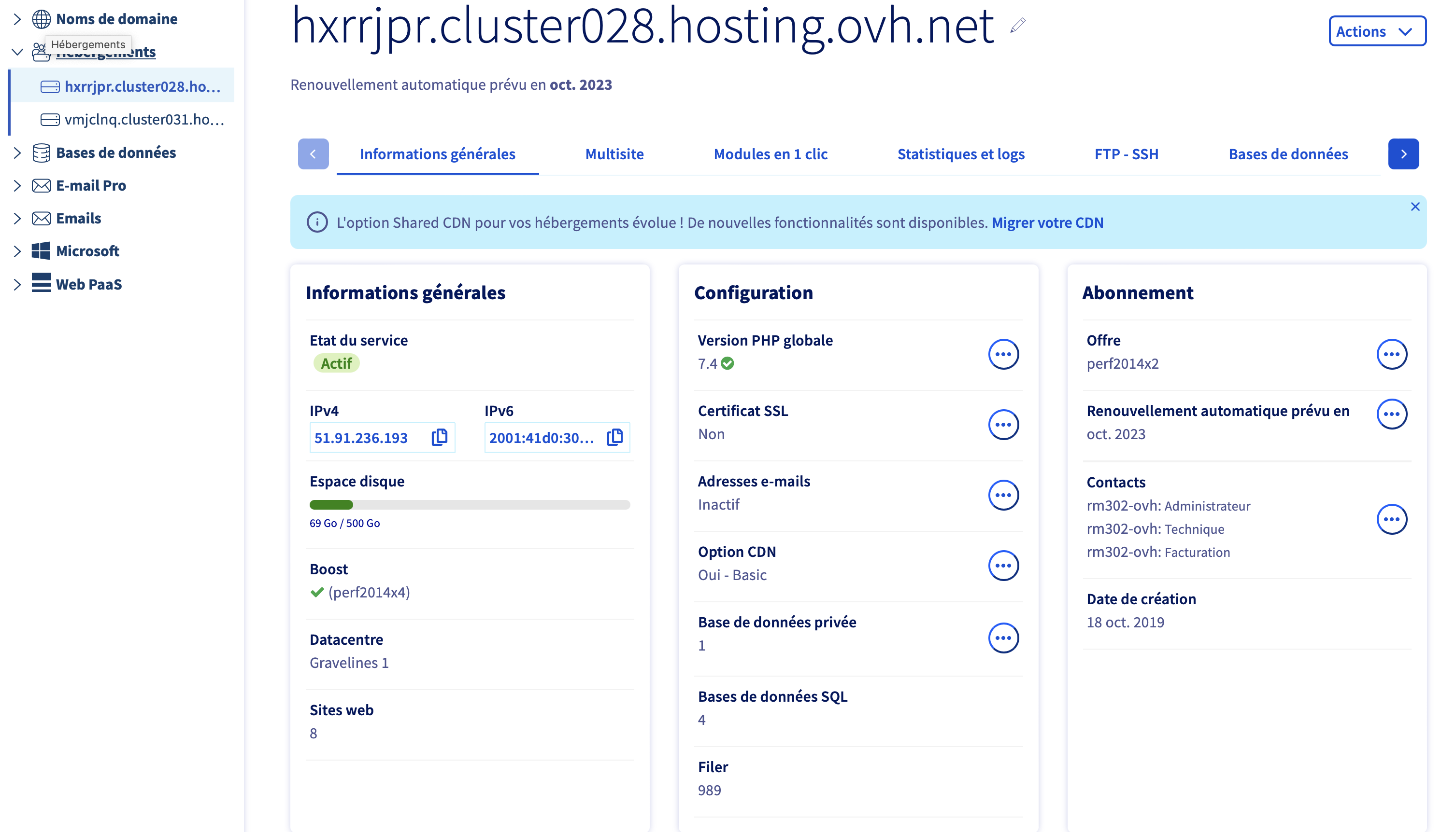

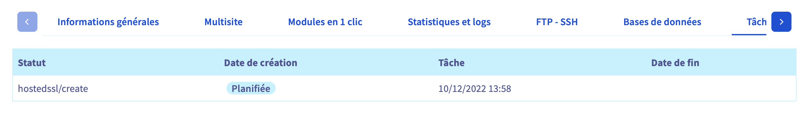

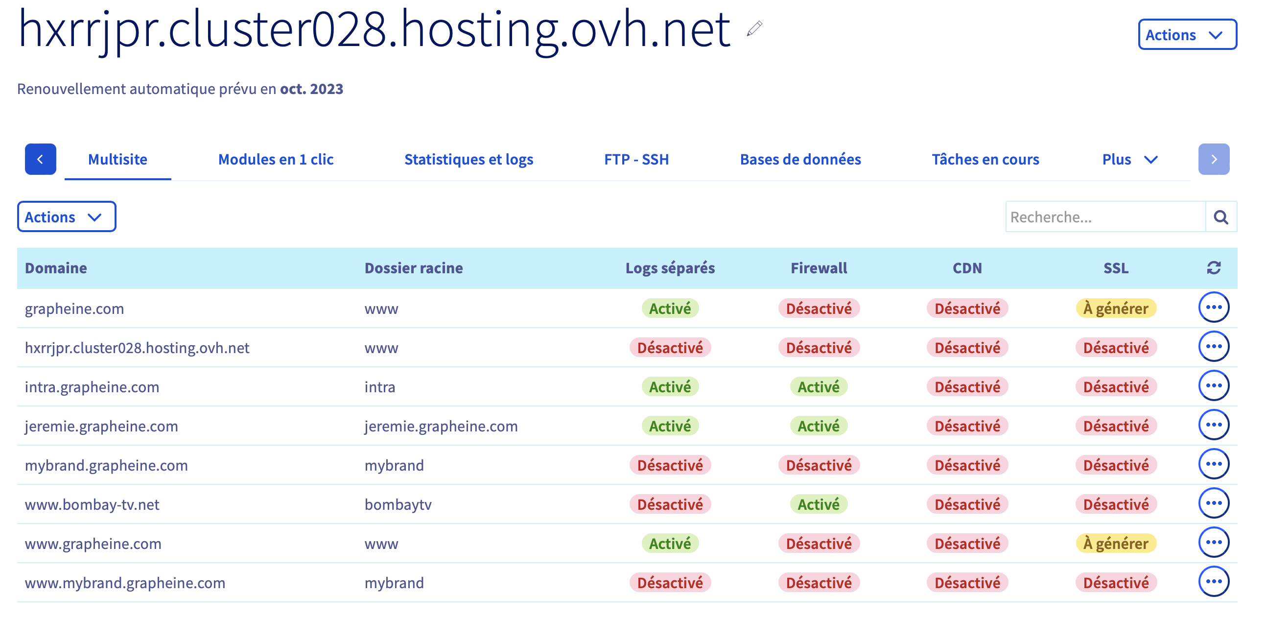

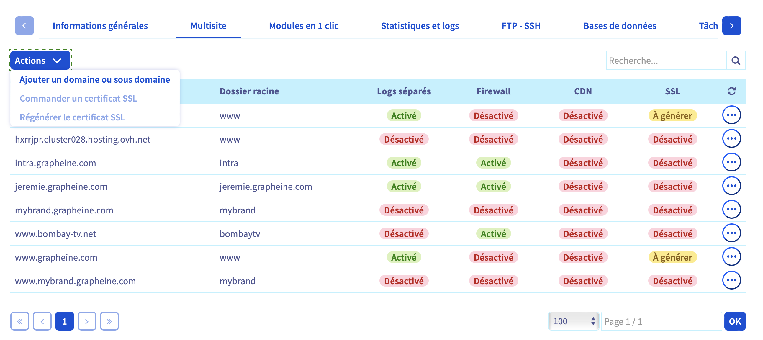

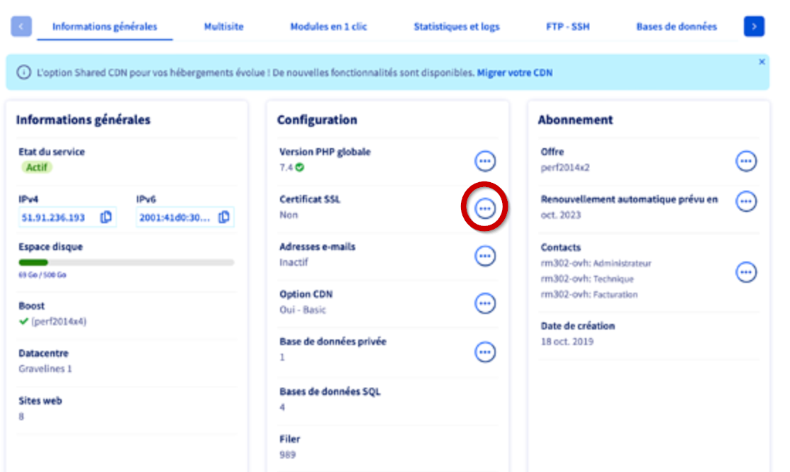

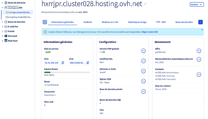

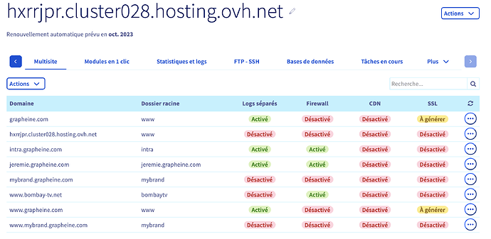

Voici les captures d'écrans demandées :
Les DNS sont gérée chez **Cloudflare** où j'ai désactivé les proxy

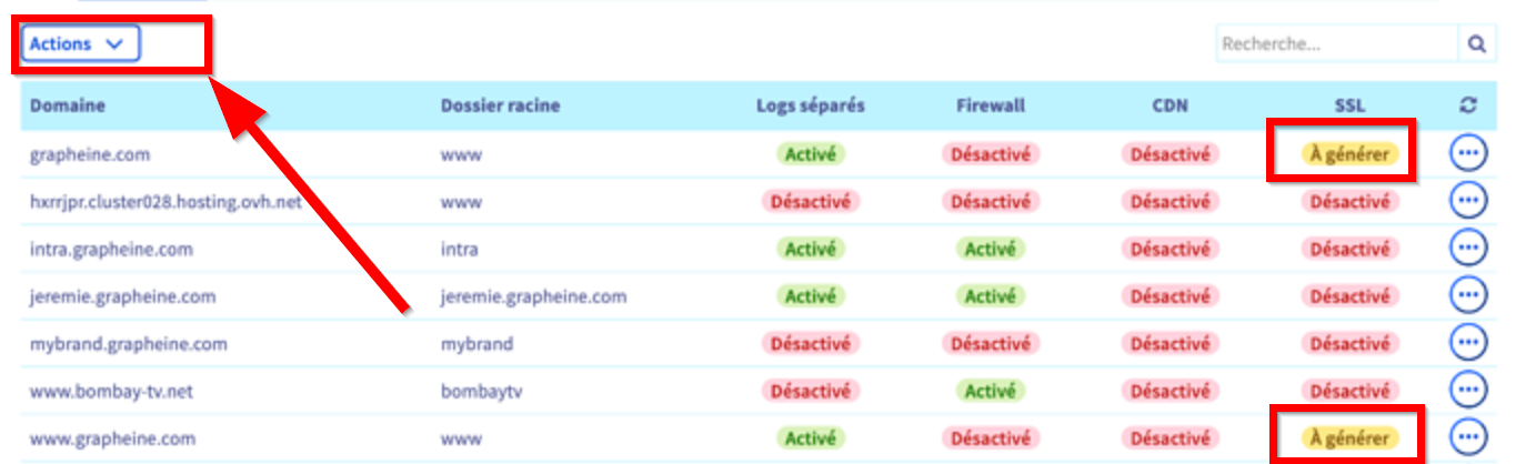

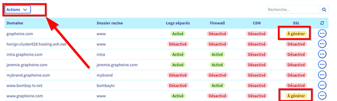

Il ne se passera rien tant que vous n'allez pas dans Actions >> générer le certificat SSL
@Gaston_Phone @Fritz2cat
J'ai effectué cette demande il y a un long moment. Le menu est grisé.

Le menu est grisé.

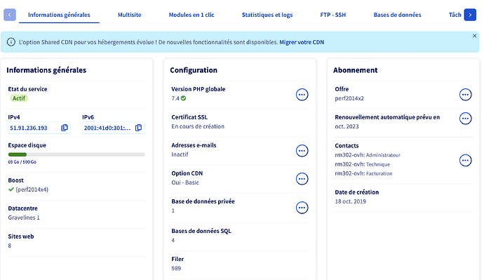

Et dans l'écran 'Informations générales' (onglet voisin) il est bien mis SSL: oui ??
Je sais, OVH n'est pas champion des UI ...

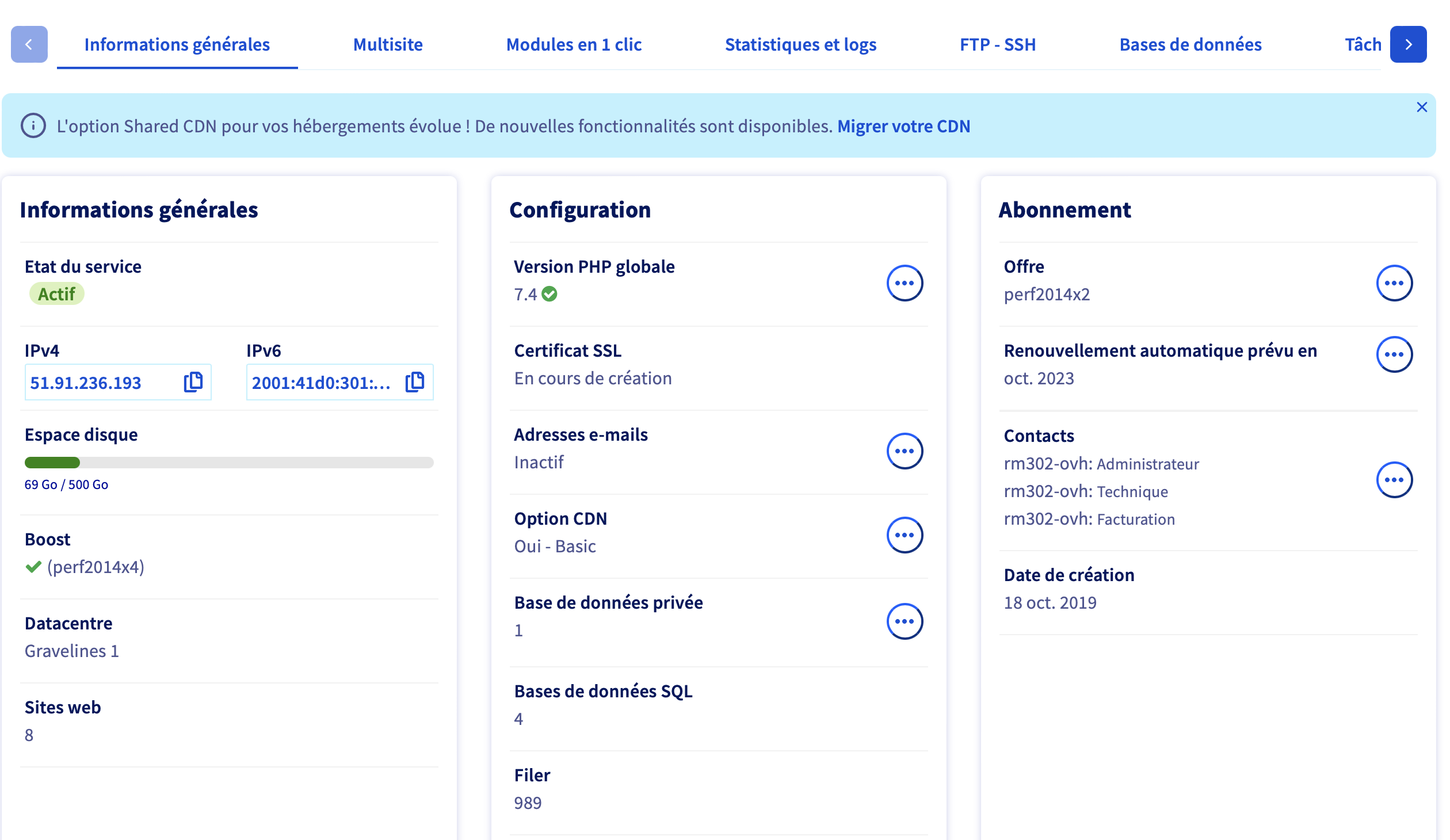

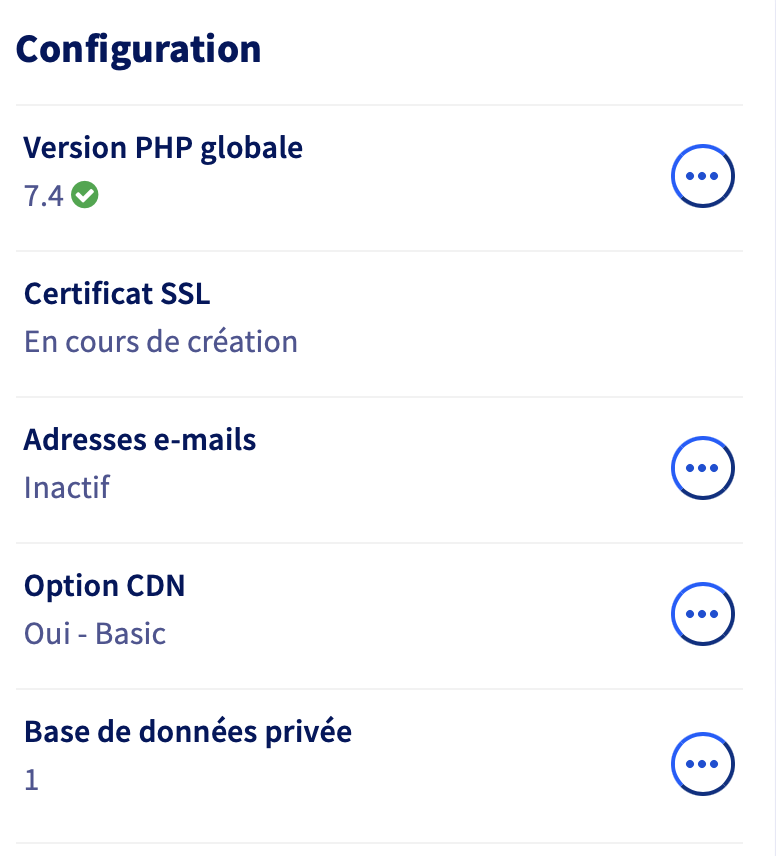

Le ssl d'ovh est toujours bloqué sur "En cours de création".

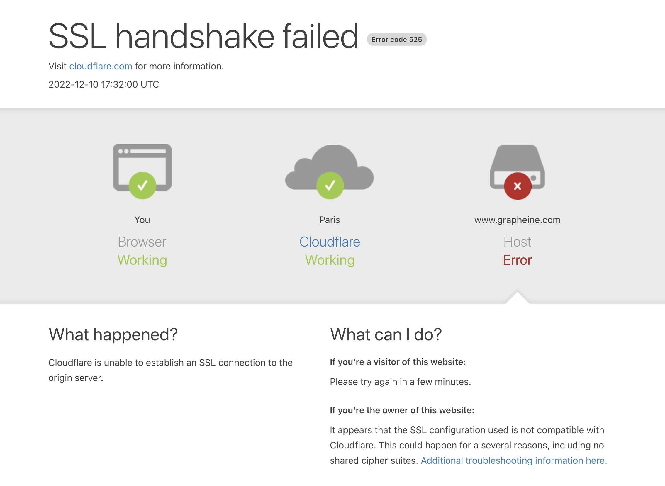

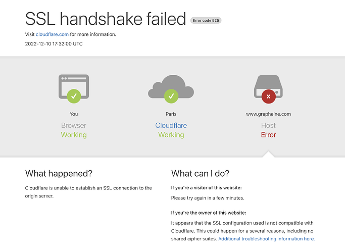

J'ai rebranché cloudflare, mais je retrouve les erreurs intermittentes "SSL Handshake error 525 " que je cherchai à résoudre en regénérant le ssl d'ovh.
Vous aurez besoin d'OVH pour donner un coup de botte à R2D2.

En rebranchant le cloudflare j'ai à nouveau ces erreurs là de manière intermittentes !
faut passer cloudlfare en mode flexible, c'est à dire HTTPS pour les clients, mais cloudflare va chercher le contenu en HTTP.
Et vous n'allez jamais pouvoir résoudre ce problème sans passer totalement chez OVH et donc entièrement bypass CloudFlare.

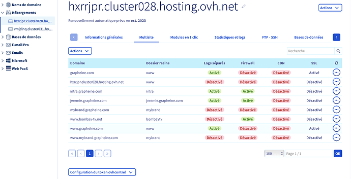

Depuis hier, la génération du certificat qui était bloquée semble s'être arrêté. Dans l'onglet "Information générale" la zone Certificat SSL m'indique "Non".
J'ai donc re-débranché les proxy de CloudFlare que j'avais remis en attendant afin de re-générer le certificat chez OVH.

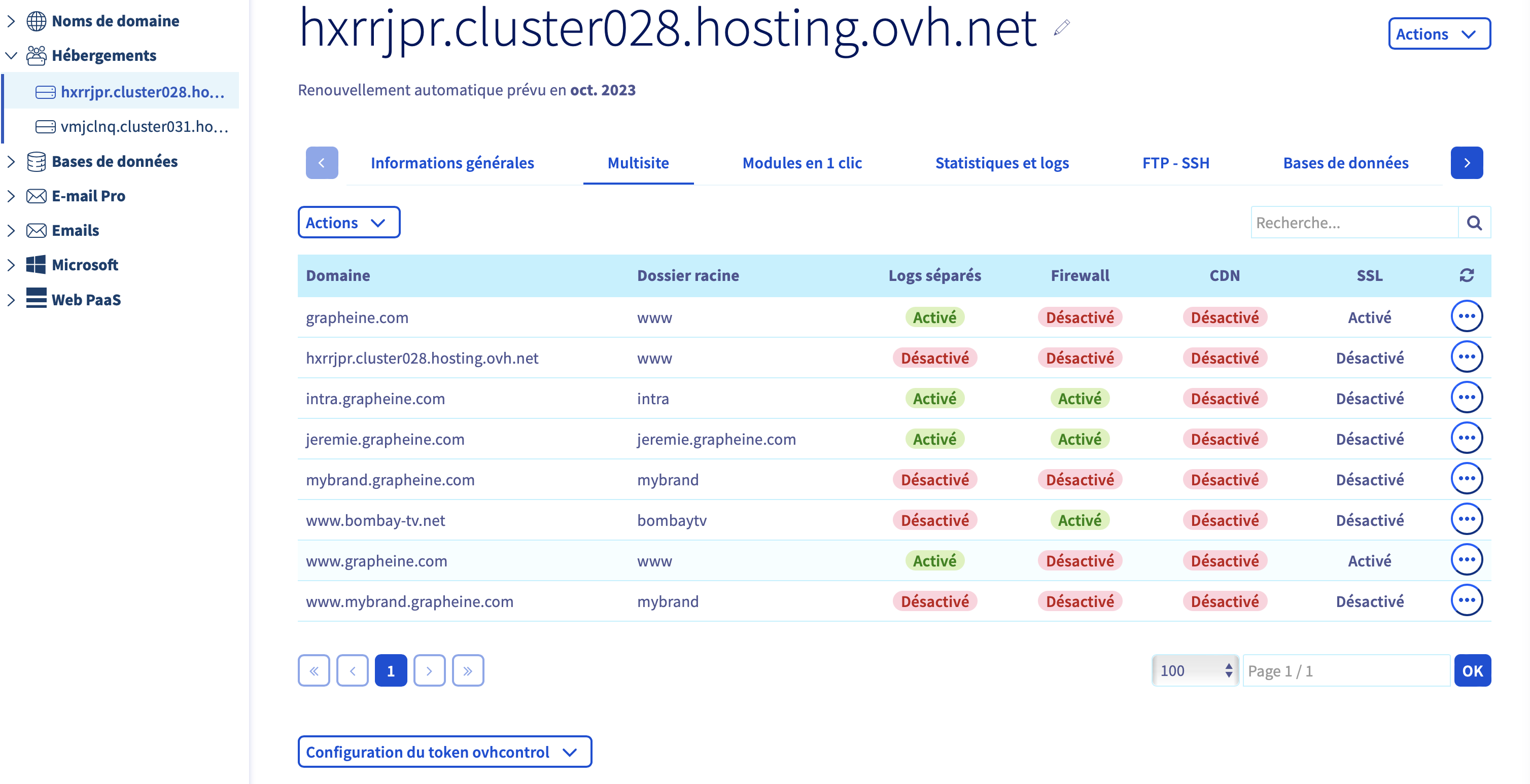

Dans l'onglet Multisite, j'ai donc commencé par essayer d'activer le SSL pour mon domaine.
J'ai eu au moins 3 ou 4 fois de suite le message orange "Une erreur est survenue lors de la modification du ou des domaines de votre hébergement mutualisé.". Puis, j'ignore pourquoi, le SSL est indiqué comme activé pour le domaine :
Normalement je devrais avoir un message orange " à générer". Mais là, il semble m'indiquer que le SSL est activé (sans pour autant être écris sur fond vert ???). Dans l'onglet "Information générale" j'ai toujours l'indication Certificat SSL = non.
Avez-vous une idée pour activer ce certificat SSL sur l'hébergement ?

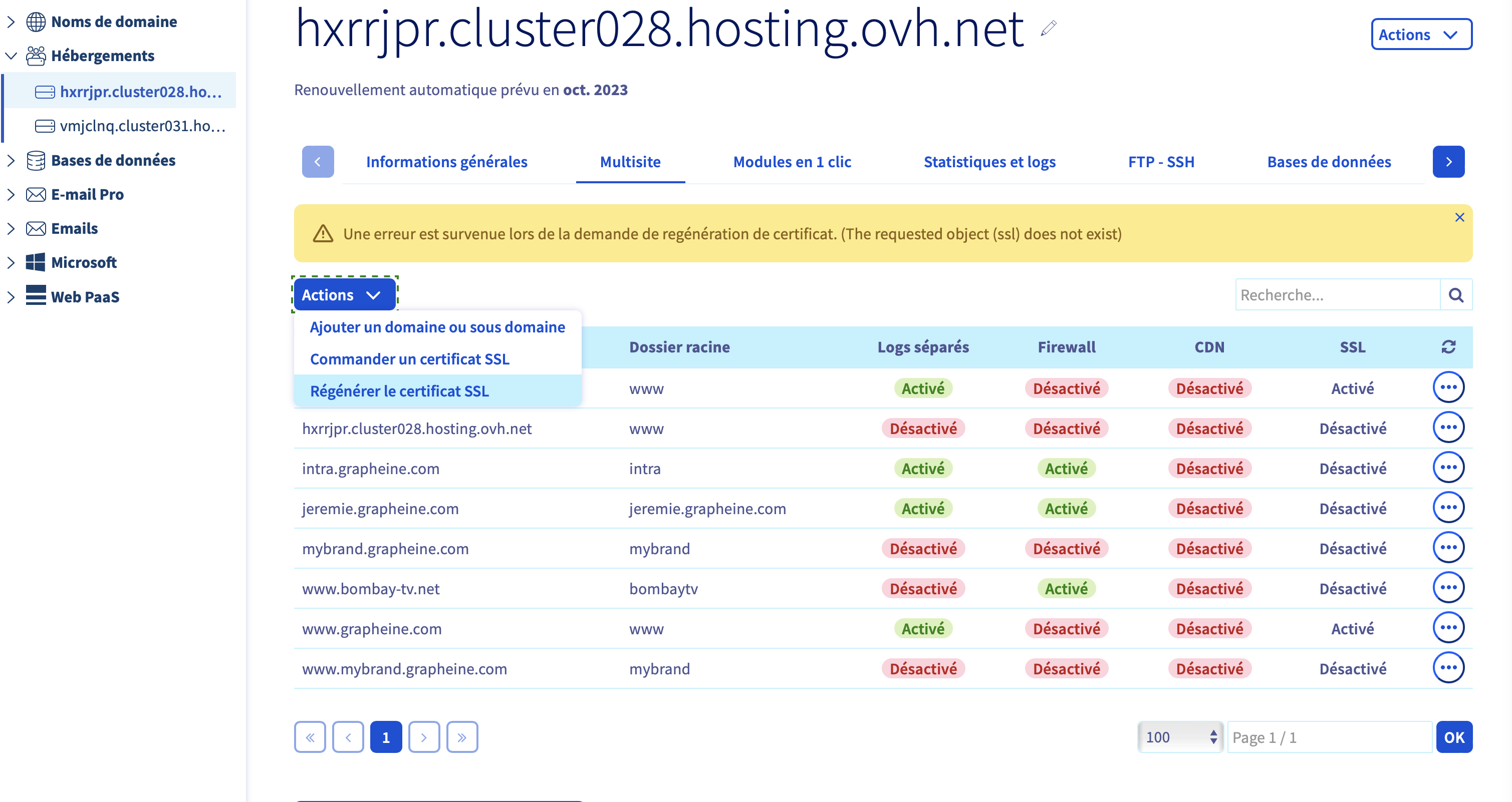

Bon, pour continuer, j'ai essayé de demander de regénérer le SSL.
mais j'obtiens le message "Une erreur est survenue lors de la demande de regénération de certificat. (The requested object (ssl) does not exist)" ???
Que se passe-t-il quand vous cliquez là-dessus ?
