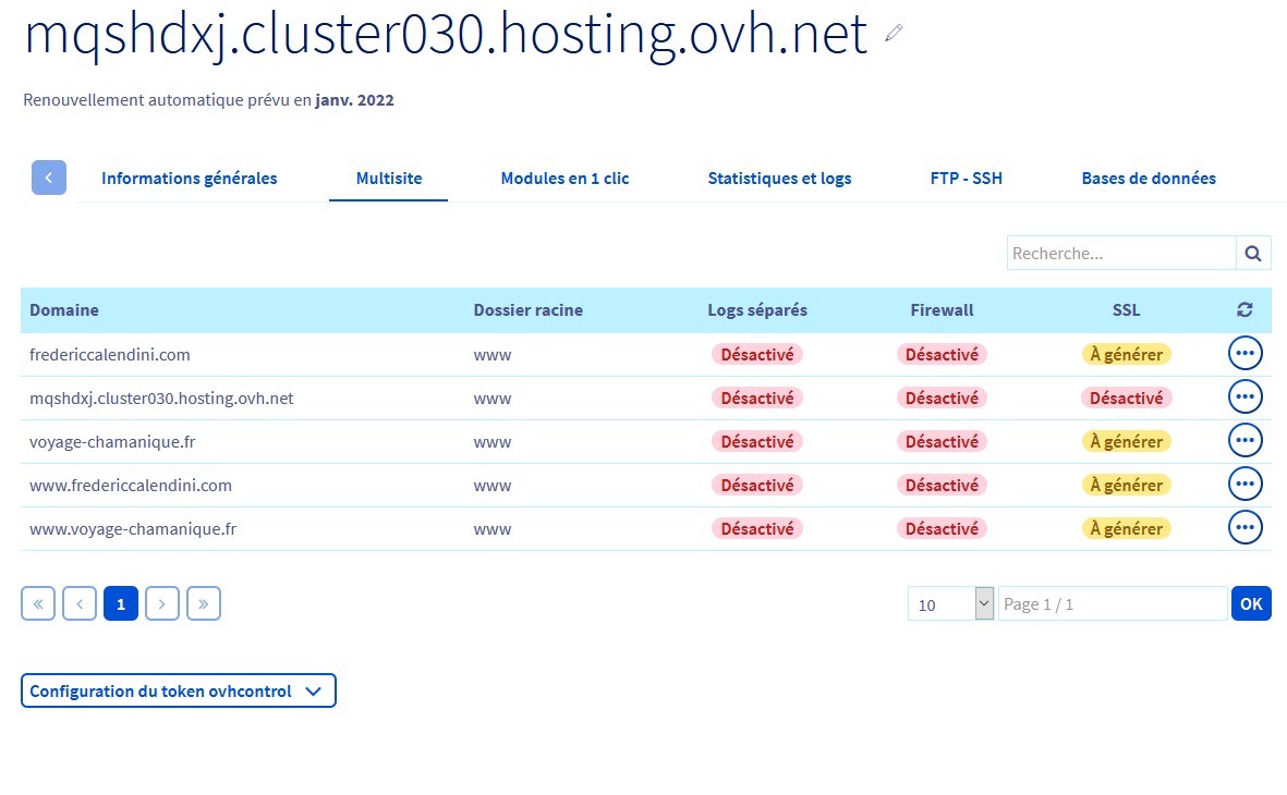

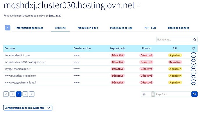

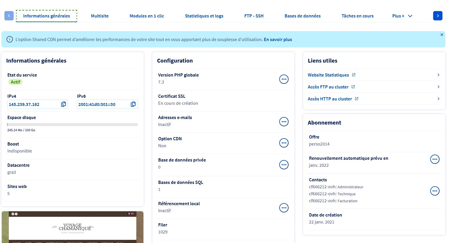

Possible d'avoir une capture d'écran de la page "information générale" et de la section "multisite" ?
Note : chez OVH il faut compter au minimum 15minutes pour générer un certificat.

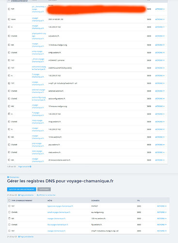

Rien vu d'anormal au niveau DNS.
Ah si, je pense que mailgun ne devrait pas se trouver là, parmi les MX:
1chamanique.frchamanique.fr mail is handled by 10 mxa.eu.mailgun.org.
1chamanique.frchamanique.fr mail is handled by 10 mxb.eu.mailgun.org.

Voici des captures de mon interface :
La demande va bientôt avoir 24h, et la tâche est toujours dans les tâches en cours, c'est pourquoi je suppose qu'il y a blocage.

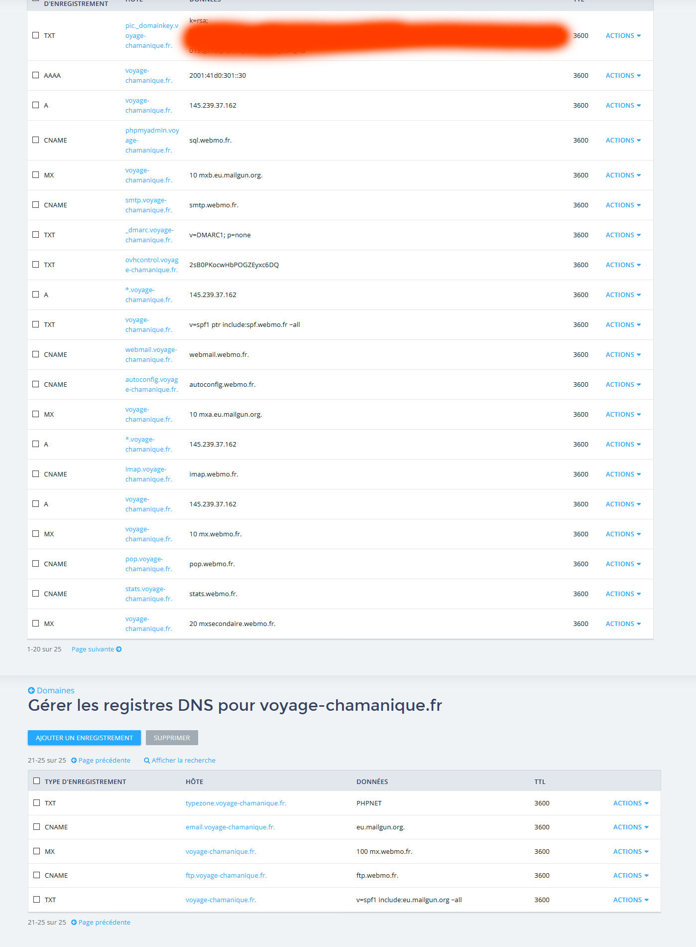

vous avez 2 entrée SPF ça va poser problème il faut les fusionner
Pour mailgun, c'est un service que j'utilise pour envoyer mes newsletters.
oui mais avec les MX vous envoyez les mails entrants pour votre domaine vers les serveurs de mailgun ? ? est-ce bien ce que vous désirez ?
@janus57
Ouille, j'ai peur que j'atteigne la limite de mes connaissances en gestion DNS. :slight_smile: Auriez-vous une suggestion sur la manière de les fusionner SVP ?

Je n'ai pas accès à l'option de régénération de certificat sur OVH (je pense qu'elle est accessible avec les "…" à côté du certificat lorsque ce dernier est généré, mais comme il est "en cours", je n'ai pas l'accès à ce petit menu).

Pour le SPF vous avez ceci :
[code]
1chamanique.fr.chamanique.fr. 3600 IN TXT "v=spf1 include:eu.mailgun.org ~all"
1chamanique.fr.chamanique.fr. 3600 IN TXT "v=spf1 ptr include:spf.webmo.fr ~all"
[/code]
Qui devrais plutôt être :
[code]
1chamanique.fr.chamanique.fr. 3600 IN TXT "v=spf1 ptr include:spf.webmo.fr include:eu.mailgun.org ~all"
[/code]
Merci beaucoup ! Je vais voir si ça ne pose pas de soucis avec Mailgun, car ils recherchent peut-être la chaîne exacte telle qu'elle est actuellement, et la fusion va peut-être poser souci. Mais je vais vérifier.
