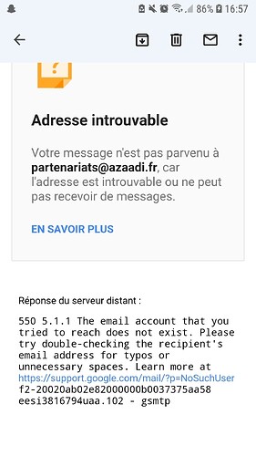

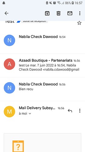

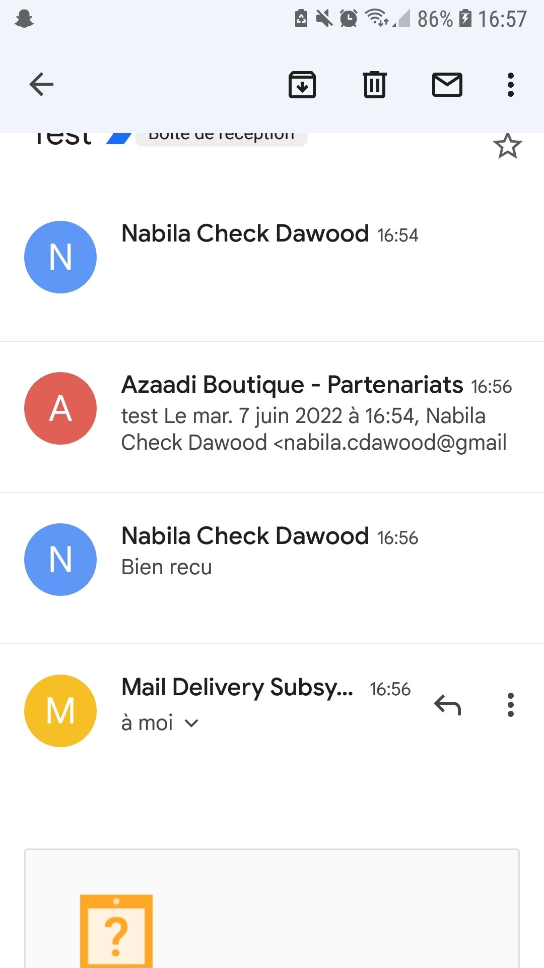

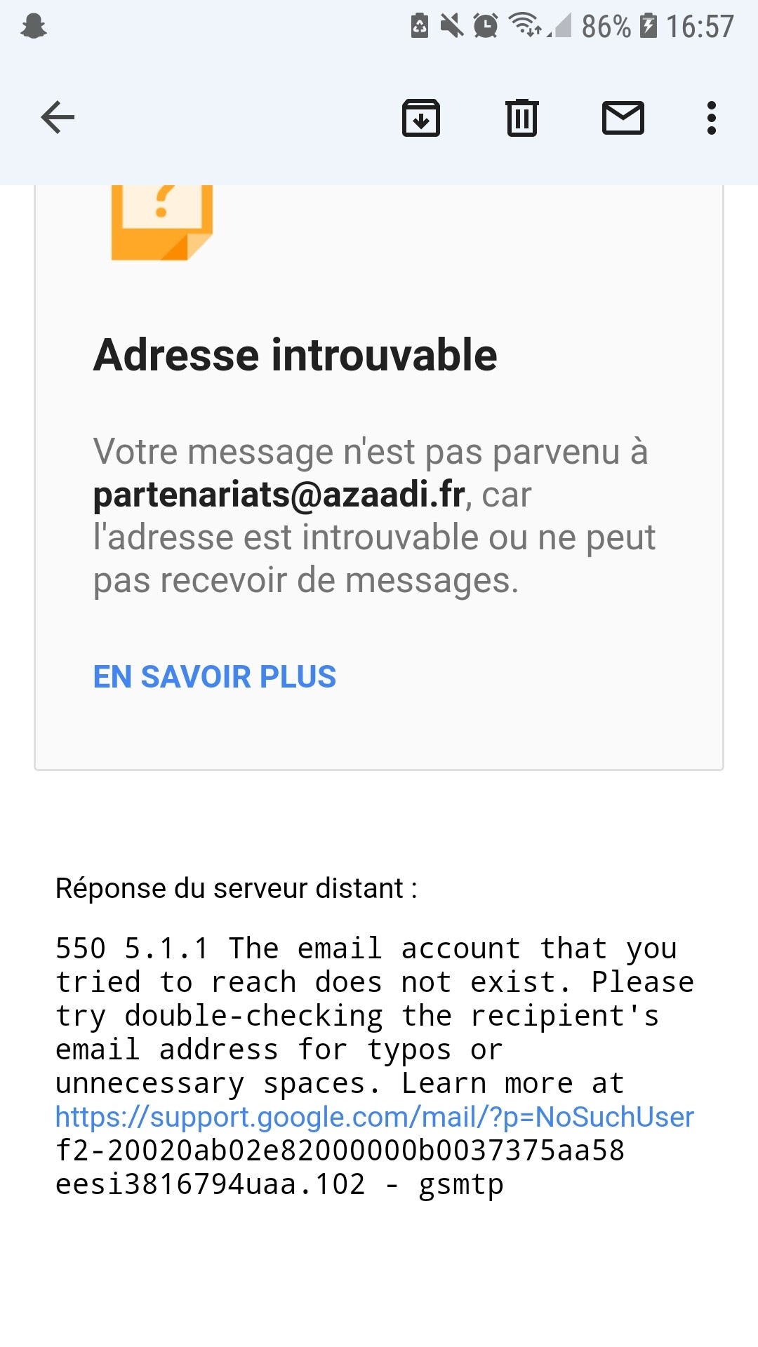

Sauf que lors de la configuration sur Gmail, j'arrive à envoyer des emails, le destinataire le reçois, mais ne peux pas y répondre, car cela met que l'adresse est introuvable.
Le problème vient de OVH ou de la configuration sur Gmail ?
Y a-t-il quelqu'un qui aurait eu le même problème et qui a trouvé une solution ?

Comme vous avez pu m'indiquer, j'ai enlevé les MX. Or, le problème initial persiste encore.
j'ai enlevé les MX
Correct
