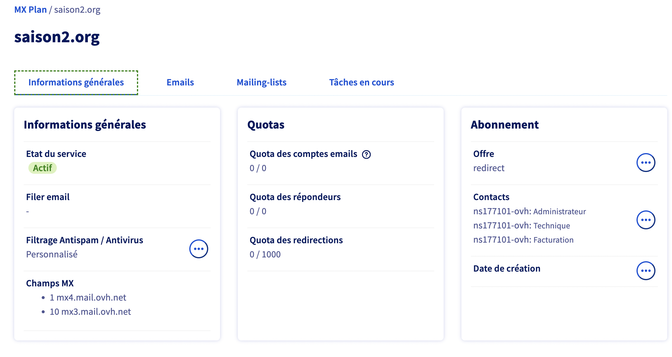

J'ai acheté le nom de domaine seulement il me semble, mais sur le tableau de bord je vois une page MX Plan (cf. copie d'écran).
donc vous n'avez pas de mail.
Le "MX Plan" que vous voyez sert uniquement à faire des redirections.

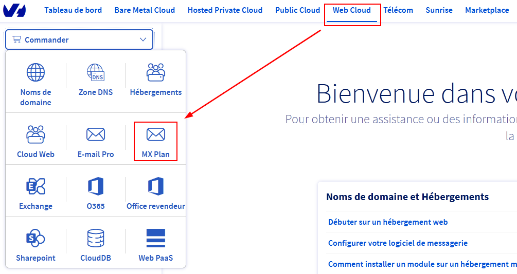

oui, acheter un vrai MX Plan dans la section "web cloud" de l'espace client OVH.

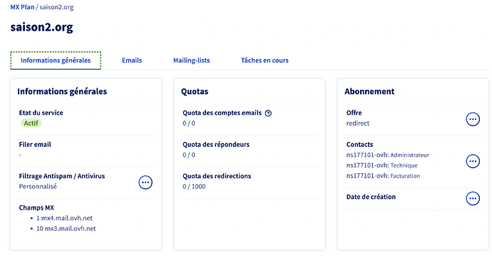

Je déterre ici un vieux topic. Je suis dans le même cas que @SixteN. J'ai pris un MX Plan avec nom de domaine en pensant que naturellement j'aurais des emails associé comme indiqué dans les guides mais visiblement ce n'est pas le "vrai" MX Plan donc je n'ai pas d'email ?? Je suis le seul à trouver cela peu cohérent ??
D'autant plus que la page que vous montrez en exemple a changé et je ne vois pas comment activer l'email dorénavant… :frowning:
Je vous conseil de faire votre propre sujet avec toute les informations pour vous aider (ce qui a été acheté, quel domaine, ce que vous voyez dans l'espace client).
