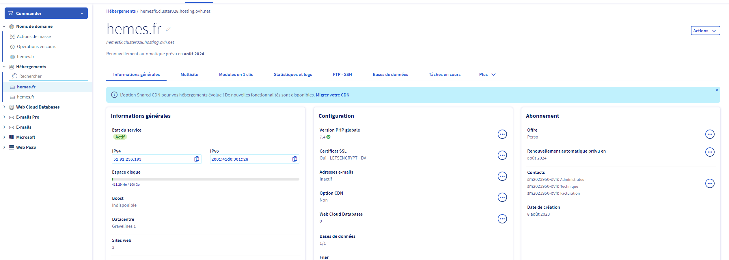

vous avez quoi dans "information générale" de votre hébergement ?
hemes.fr
Vraisemblablement il existe déjà un hébergement mail pour ce domaine. Serait-il possible qu'il soit enregistré au nom d'un autre compte client OVH ?
hemes.fr

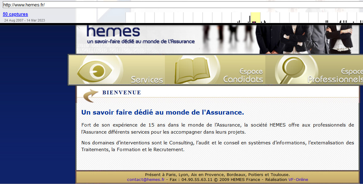

En 2007 il y avait ce site:
Voici ce que j'ai :
En tout cas je n'ai qu'un seul compte client OVH.

Peut-être que le précédent site hemes.fr (avec les e-mails) était hébergé chez OVH à l'époque .

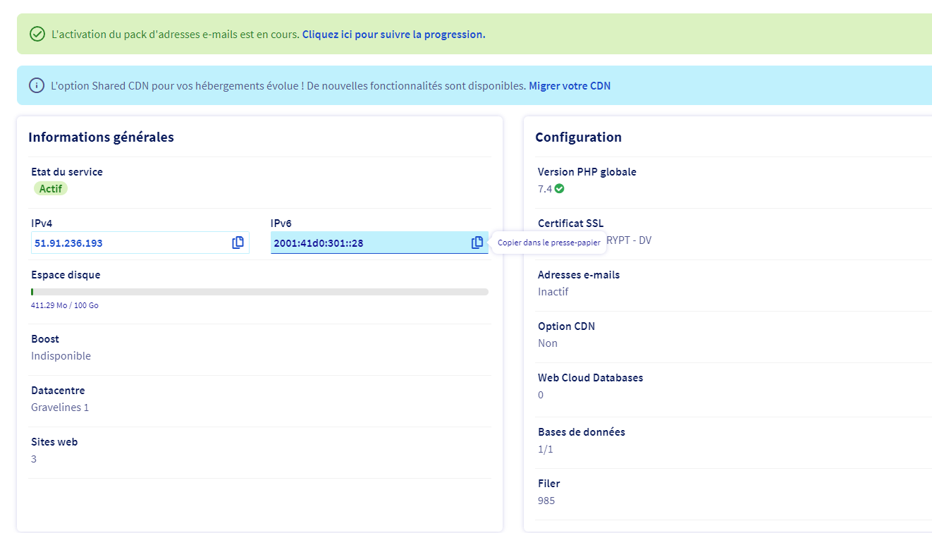

dans la partie "adresses e-mails", si vous cliquer sur les 3 points et que vous activer les mails cela donne quoi ?

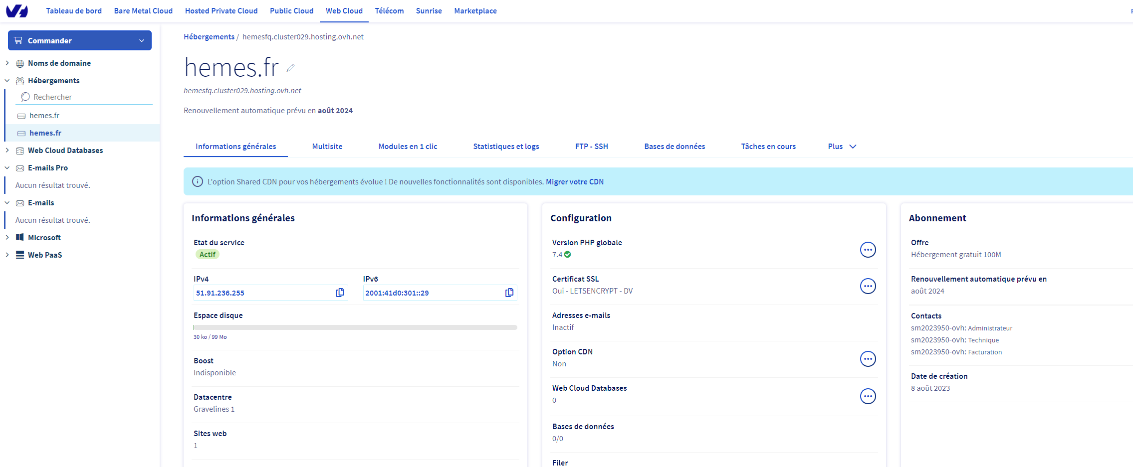

C'est quoi ce deuxième hébergement hemes.fr ?
Vous avez quoi dans "informations générales" sur ce second hébergement ?

Je viens de faire ce que Janus m'a dit et voici ce que ça affiche après activation
Plus qu'a attendre un peu visiblement.
Le deuxième hemes.fr c'est un hébergement gratuit de 100mo il me semble, que j'avais activé par erreur

Ce start100m est sur cluster014 certainement, il n'a pas d'e-mails non plus ?
Voici ce que j'ai sous ce deuxième hébergement. Quel est le problème exactement ?
<blockquote><br />Quel est le problème exactement ?<br /></blockquote><br /><br />C&#39;est bien de voir que ce 2è hébergement (sur cluster029) n&#39;a pas de mails activés non plus.<br />SI vous avez OVH au bout du fil, demandez à supprimer ce start100m immédiatement.<br /><br />Là où je suis perdu c&#39;est qu&#39;il y a un 3è hébergement, cluster014, qui connaît aussi votre site.<br /><br />Et il raconte ceci:<br /><br />    <br />    <html lang="fr"></html><br />    <head></head><br />    <meta charset="UTF-8" /><br />    <title>Distinctive Success© - Agence de coaching ascentionnel©</title><br />    <meta name="viewport" content="width&#61;device-width, initial-scale&#61;1, maximum-scale&#61;1" /><br /><br />       <h2>Le Coaching Ascensionnel© : un concept inédit, une méthode révolutionnaire !</h2><br />        <p style="text-align:justify;">Fruit d&#39;une gestation de plus de 10 années, valorisée par des évolutions humaines magiques, épicentre de la rencontre du Bon, du Bien et du Beau©,  j&#39;ai mis au point le Coaching Ascensionnel© en m&#39;appuyant sur un constat très simple : la plénitude est le fruit de l&#39;osmose entre l&#39;esprit, son corps et son environnement. Il est donc impératif d&#39;identifier son positionnement par rapport à ces trois entités afin d&#39;atteindre le bien-être.</p><br />        <div class="row-fluid expert"><br />          <div class="span12"><br />            <h4>Vous avez dit Coaching ?</h4><br />            <p style="text-align:justify;">Nous entendons toutes et tous le mot « Coaching » quasiment tous les jours, dans les médias, la publicité et dans de multiples occasions les plus diverses. Cet indicateur de « tendance » démontre sans équivoque l’importance qu’a et qu’aura le Coaching dans notre société. Très bien connu de nos amis anglo-saxons où il est devenu populaire, Le Coaching est une démarche progressiste et résolument enrichissante, c’est ce qui fait son succès ! </p><br />            <p>Encadré par un praticien professionnel diplômé et qualifié, vous découvrirez certaines de vos limites mais vous dompterez surtout vos forces, vos ressources et ferez connaissance avec votre identité réelle. Vous apprendrez à être en phase avec vous-même pour gagner en efficacité, en sérénité mais surtout à décupler votre volonté, accroître votre motivation et devenir le maître de votre vie : vous deviendrez  le « héros » de votre avenir !</p><br />            <p>Vous augmenterez le champs des possibles et accomplirez ce que vous pensiez impossible : puissant, libre et serein, acteur de votre vie, n’est-ce pas là notre but ultime ?</p><br /><br />    ...<br />     <p style="text-align:justify;"><br />                                            Notre centre de formation étant déclaré sous le Numéro 41 57 03378 57*, vous pouvez utiliser les différents crédits de formations de type DiF, CiF et/ou solliciter votre organisme collecteur des cotisations obligatoires pour les entreprises au titre de la formation continue professionnelle.<br />                                    </p><br />                                    <p style="text-align:right;font-size:10px;">*Cet enregistrement ne vaut pas agrément de l’État.</p><br />                            </div><br />    (agence webmaster)<br />    ...<br />          <label> <span>Distinctive Success©</span><br /><br />                  9, Rue du Maréchal Foch<br /><br />                  57200 SARREGUEMINES</label><br /><br />J&#39;espère que ça vous inspirera , avec l&#39;aide de web.archive.org</div>
Hé bien j'avais bon, alors...
Bonne journée !
