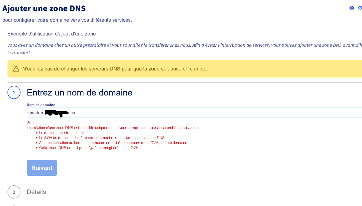

Y a pas besoin de vps, tu veux juste creer des zones et faire de la délégation dessus.
pour cela il suffit de commander les zones DNS machin.mondom.ovh (c est gratuit). une fois que la zone est livrée, il faut ajouter la delegation dans la zone mere. C'est a dire ajouter les champs NS pour machin.
Si la zone est créée par exemple sur ns/dns18.ovh.net tu rajoutee
machin NS dns18.ovh.net.
Bon en ce moment ca ne fonctionne pas tres bien la recherche lors d une commande de zone.
Tu peux evidemment mettre ces zones n'importe où, pas forcement chez ovh

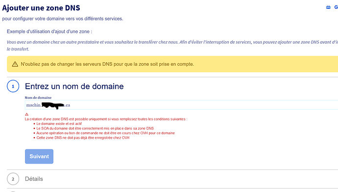

Fonctionne pas..
