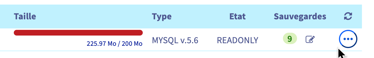

Je me suis aperçu que ma base de données et actuellement pleine à plus de 100%. Je dispose d'une bdd de 200Mo de type MYSQL v.5.6. Cette dernière est aujourd'hui en lecture seule.

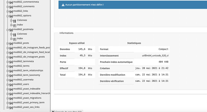

Je suis allé dans phpMyAdmin, en cliquant sur les "tables" et en descendant j'en ai trouvé 2 qui se démarquent. La "mod662_options" pèse un peu plus de 3Mo.
- La plus importante, et de loin, est la table "mod662_postmeta" qui pèse 194,8Mo, (voir screenshot ci-dessous).
Les autres tables sont plus anecdotiques puisqu'elles pèsent toutes rarement plus de 100Ko.
Pas de chance cela fait partie des tables "critique" ou c'est pas trop bon de toucher à la main "au pif".
Là il faudrait le contenu de la table pour en dire plus (je viens de vous envoyer un MP).

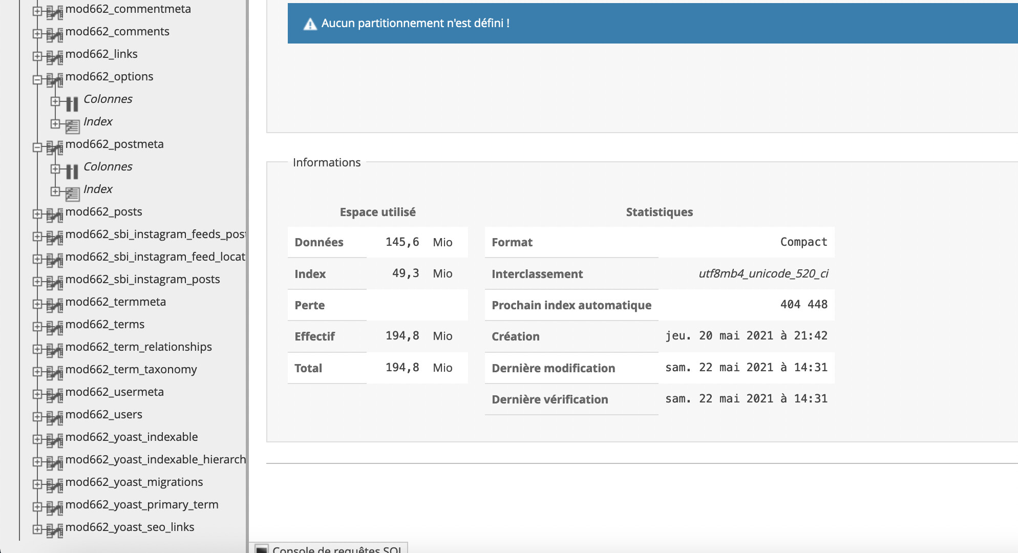

mod662_postmeta
Vous avez aussi une table mod662_postmeta qui prend toute la place ?

Vous pouvez débloquer la base qui est passée en lecture seule ?
Ensuite le plugin qui semble le plus fiable est wp-sweep. https://wordpress.org/plugins/wp-sweep/
Merci pour votre message mais comment débloquer la base qui est passée en lecture seule ?
pour info les 2 + grosses tables sont xx_postmeta (160 mb) et une autre yy_postmeta (38 mb) je px vs envoyer une capture d'écran si besoin
Je pensais qu'on pouvait le faire depuis l'espace client, mais non !!!
il faut appeler le support OVH...

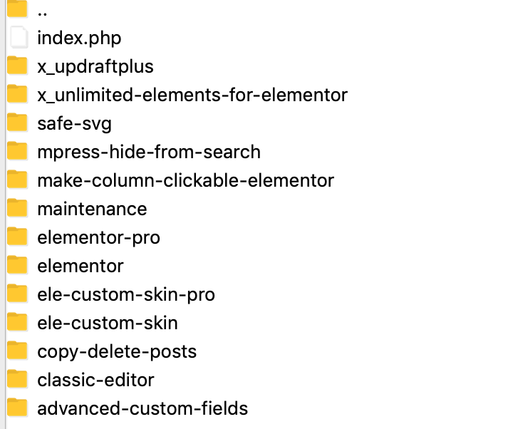

Supprimez les plugins qui enregistrent dans la base de données toutes les activités de vos visiteurs.
g commencé à le faire en désactivant 2 plugins (updraftplus et unlimited éléments) ms à votre avis je px le faire aussi sur d'autres plugins ? voir la capture merci à vous
