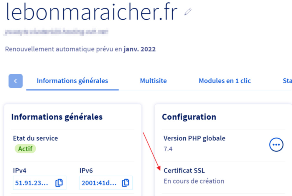

C'est bien involontairement, je ne maitrise pas du tout en fait. Et c'est sans doute pour cela que j'ai cette erreur dans mon tableau de bord :
Que dois je mettre pour reconstruire cet enregistrement A ? Est ce pour cela que le lien lebonmaraicher.fr ne fonctionne pas , alors que www.lebonmaraicher.fr fonctionne ? ou cela n'a rien à voir ?

Mais je ne m'inquiète pas , je vois que le certificat est en cours. J'attends qques heures avant de crier victoire ou de pleurer…
