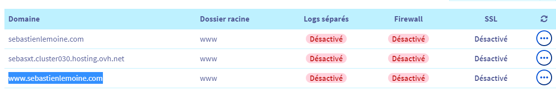

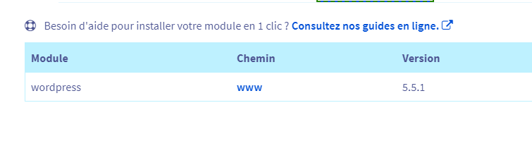

Grâce à de nombreux conseils avisés, j'ai réussi à transférer le nom de domaine pou le rendre accessible sur OVh avec Wordpress.
Néanmoins, je ne parviens pas à activer le certificat SSL. Cela peut-il être lié à cela ?

Si l'hébergement est en Mutualisé chez OVH, l'activation doit pouvoir être réalisée.
Paragraphe : I - WordPress - Activation du SSL pour l’accès à https://Example.com :
Paragraphe : M - WordPress - Pour finir redirection de http vers https

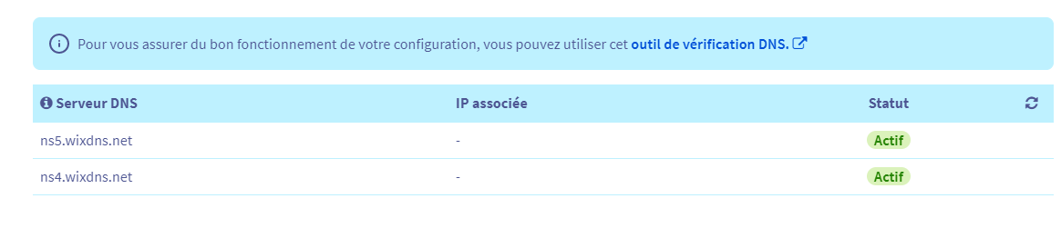

Alors là on est avec un cas rare !
Vous payez chez Wix ? Pour quoi pensez-vous ? Rien ou presque !
- votre domaine est enregistré chez OVH, et dirige vers:
- la zone DNS est chez Wix, dans cette zone DNS il y a un enregistrement A vers le site web:
- le site web est chez OVH, cluster 030, 145.239.37.162
- ... dans cette zone DNS il y a des enregistrement MX vers le serveurs mail:
- les serveurs mail sont chez OVH
Sachant que l'hébergement d'une zone DNS est un service gratuit, voyez ce que vous payez probablement chez Wix pour rien ; et si vous arrêtez de payer, la chaîne est cassée et tout s'arrête.
Si votre intention est de retirer toutes vos billes de chez Wix, il y a urgence pour une petite manip:
chez OVH, espace client, Web Cloud, en haut à gauche, commandez une zone DNS (achat de zéro €)
Quand vous l'avez on continue la conversation.
