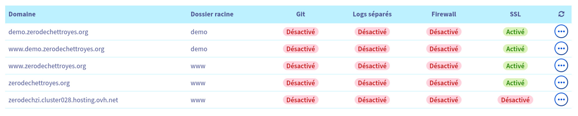

Pouvez-vous détailler comment vous avez fait l'installation exactement (avec les chemin) ainsi que les chemins de l'installation actuelle ?

Non la vous vous compliquer la tâche.
Vous avez juste besoin de changer le dossier racine www par demo puis dans votre wordpress de passer toute les URL sur le domaine "normale".
