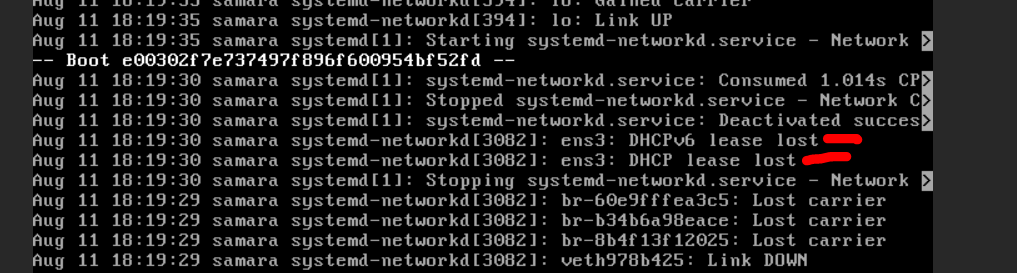

En regardant dans les logs de systemd-networkd, je remarque que le lease de ens3 a été perdu le 11/08 à 18h19, et n'a jamais été retrouvé depuis :

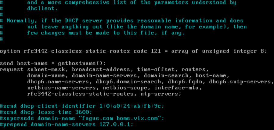

Alors j'ai peut-être fait une fausse manip, sauf que je ne m'étais pas connecté depuis le 08/08, et que ça a tout l'air d'être un problème de serveur DHCP qui ne répond pas, car le fichier dhclient.conf semble demander ce qu'il sensé demander :
