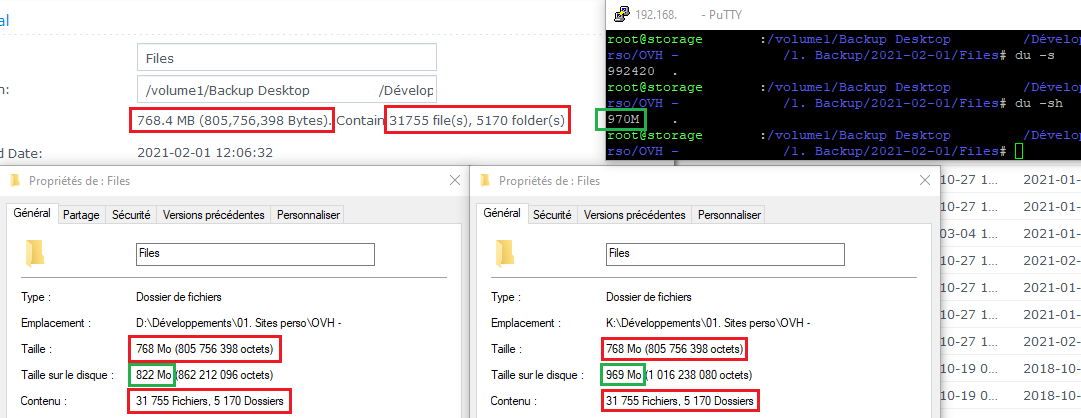

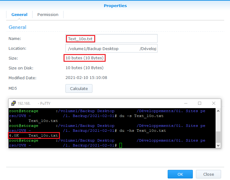

Car j'ai continué à creuser un peu et j'ai trouvé un truc surprenant qui contredirait l'explication via les tailles d'unité d'allocation (blocs ou clusters, comme on veut).
En effet, j'ai un NAS Synology où ces données sont aussi sauvegardées et je me suis donc dit que pour me rapprocher des conditions des serveurs OVH j'allais voir ce que ça donnait sur le NAS, sur un système Linux/Btrfs et non plus Windows 10/NTFS.
Première vérification, le volume où sont stockées les données sur le NAS est aussi en unité d'allocations de 4k. Il n'y a donc aucune différence de côté là, les 2 espaces de stockages sur le PC en NTFS et sur le NAS en Btrfs sont tous les 2 en 4k…
Pour autant, quand on compare la taille prise par les données sur les partitions NTFS et Btrfs, toutes 2 en 4k, il y a une différence énorme qui tend à expliquer entièrement les chiffres de l'admin OVH…
En effet, on voit que les données sont exactement les mêmes des 2 côtés, sur les disques D (PC) et K (NAS), cf. chiffres en rouge. Pas 1 seul octet, fichier ou répertoire d'écart.
En revanche, quand on cherche la taille que ces données prennent sur le disque, on trouve 822Mo côté PC/NTFS et 969/970Mo côté NAS/Btrfs (à comparer aux 953Mo d'OVH).
Conclusion, le chiffre d'OVH sur système Unix/Linux est vraisemblablement juste, mais qu'est-ce qui peux bien expliquer un tel écart entre 2 volumes de stockage 4k, un en NTFS et l'autre en Btrfs ? (et c'est vraisemblablement la même chose en ext3 ou 4 qu'utilise peut être OVH)
C'est énorme comme écart, +18% (+148Mo), "à priori" juste pour le système de fichier.
