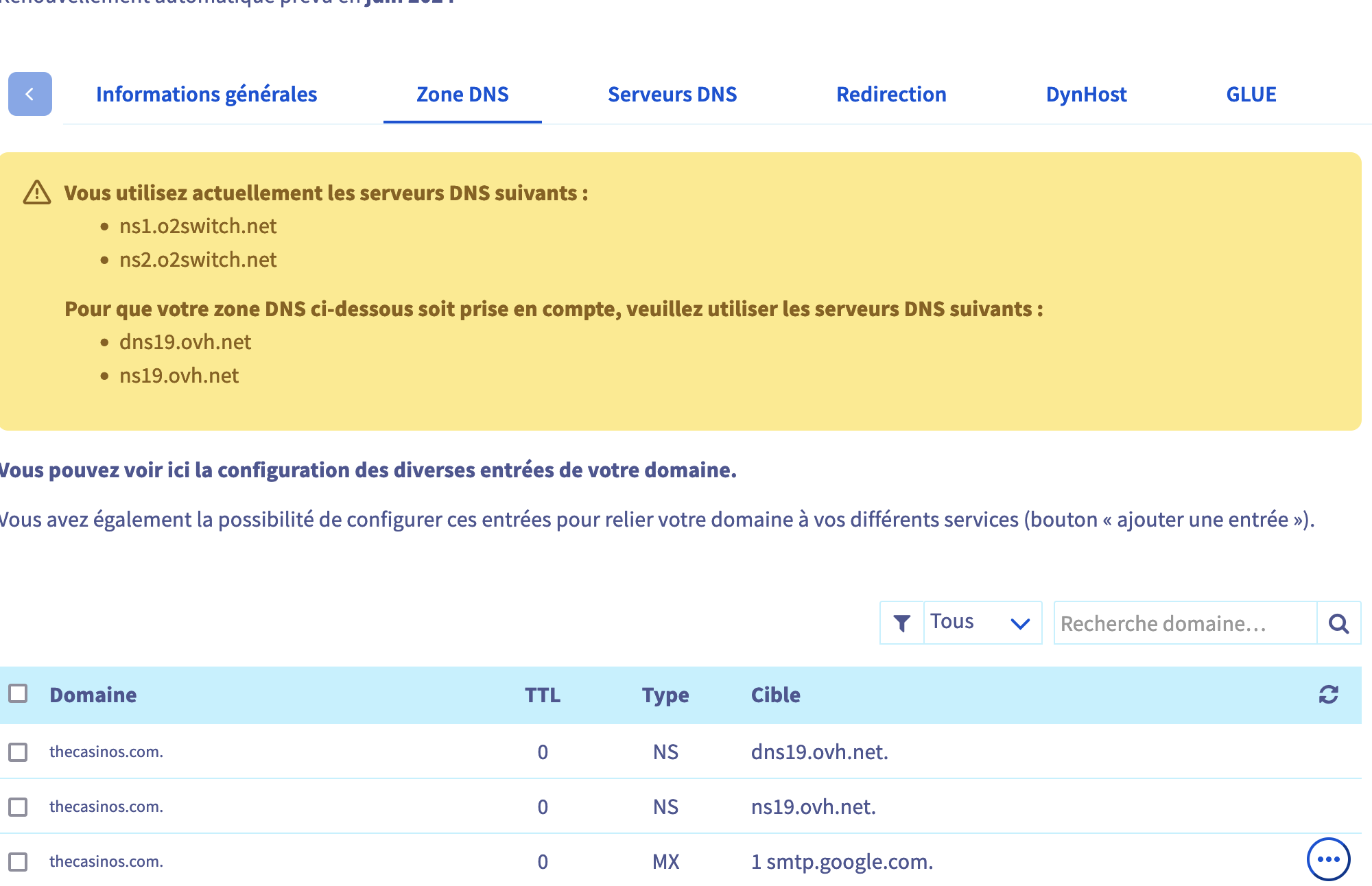

Cependant je voulais modifier les entrées MX de mon domaine sur ovh, mais j'ai le message suivant :
Vous utilisez actuellement les serveurs DNS suivants :
** ns1.o2switch.net**
** ns2.o2switch.net**
Pour que votre zone DNS ci-dessous soit prise en compte, veuillez utiliser les serveurs DNS suivants :
** dns19.ovh.net**
** ns19.ovh.net**
Du coup, je ne comprends pas comment faire en sorte que mes entrées MX soient prises en compte?

Vous devez modifier cela là où se trouvent vos serveurs DNS, donc chez o2switch.
ça ne servirait à rien, vous devez apporter vos modifications DNS chez o2switch.
Pour le moment votre MX (vos mails entrants) sont dirigés vers smtp.google.com
Votre SPF mentionne différents serveurs autorisés à expédier le mail sortant de votre domaine: o2switch, jabatus , mais pas Google ni OVH.
Ca a l'air un peu confus, tout ça.
Merci de décrire mieux votre demande afin d'avoir une vue cohérente et qu'on puisse donner des recommandations cohérentes.

Je viens de réussir et effectivement ça devait se faire sur O2switch.
Je pensais que je devais transferer le domaine chez eux pour le faire, mais ce n'était pas la peine.
merci beaucoup pour votre aide
Vous avez un TTL de 14400 donc attendez 4h pour une réplication DNS complète.
Je viens de réussir
On ne voit aucune modification publiée par le serveur DNS d'o2switch.
Le délai sera donc de 4h dans le meilleur des cas... après la publication de vos changements.
