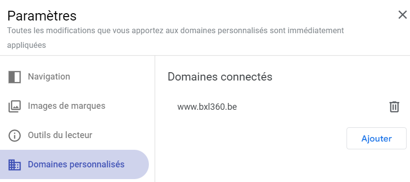

Sur sites.google le domaine connecté est www.bxl360.be -
Si j'essaie d'ajouter bxl360.be, google me signale que le domaine n'est pas valide -

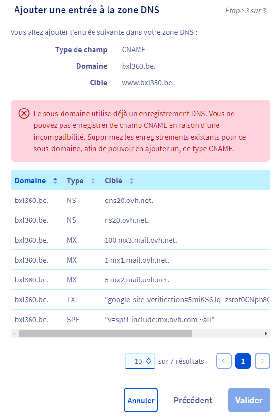

Si mon raisonnement est bon, je devrais faire en sorte de faire une sorte de redirection (ce n'est peut-être pas le bon terme) sur ovh qui dirait; si l'utilisateur écrit bxl360.be, montrons lui www.bxl360.be (qui lui en fait s'affiche dans la barre url comme bxl360.be)
J'ai essayé de faire un CNAME sur bxl360.be vers www.bxl360.be, mais ovh refuse, j'ai le message suivant: "Le sous-domaine utilise déjà un enregistrement DNS. Vous ne pouvez pas enregistrer de champ CNAME en raison d'une incompatibilité..." -
Sais-tu me dire quel DNS de bxl360.be je peux supprimer ou modifier pour "rediriger" bxl360.be vers www.bxl360.be ? -
oui et non
Vous avez un hébergement pour ce domaine sur cluster029.hosting.ovh.net . Son adresse IP est 51.91.236.255
Vous mettez cette adresse IP dans l'enregistrement 'A' de bxl360.be (sans sous-domaine)
Dans l'hébergement vous mettez un fichier .htaccess qui redirige vers www.bxl360.be
Vous demandez le certificat SSL uniquement sur le site bxl360.be (sans www) car l'autre n'est pas servi par OVH mais par Google.
Le tour est joué, mais le visiteur verra qu'il est redirigé vers www.bxl360.be , ce qui n'est pas gênant.
Voyez https://docs.ovh.com/fr/hosting/htaccess-reecriture-url-mod-rewrite/
et en particulier
Rediriger exemple.com
Cela force l’adresse de votre site à être de type www.exemple.com, utile pour le référencement :
RewriteEngine on
RewriteCond %{HTTP_HOST} ^exemple.com$
RewriteRule ^(.*) http://www.exemple.com/$1 [QSA,L,R=301]
