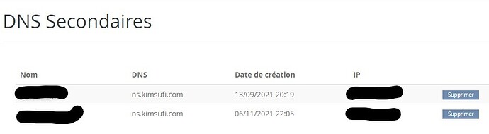

Le DNS secondaire Kimsufi semble ne pas fonctionner comme attendu… Il ne résout pas quand le primaire est Hors service.
* Le whois pointe bien sur ns.kimsufi.com et mon serveur.
* le serveur DNS est référencé comme le montre le screen shoot.
Domain1.com et
domain2.com* Le champ ownercheck dans TXT est bien réglé sur la valeur demandée dans le tableau de bord, normal, sinon le screen n'afficherait pas l'ip…
* Le transfert s'effectue selon ce que je comprends des logs :

Sur les deux domaines, un seul est résolu par kimsufi (
domaine2.com), d'ailleurs celui qui fonctionne n'est pas à jour malgré les multiples tentatives de mise à jour par "named".
L'outil qui gère la configuration de named est ISPConfig…
