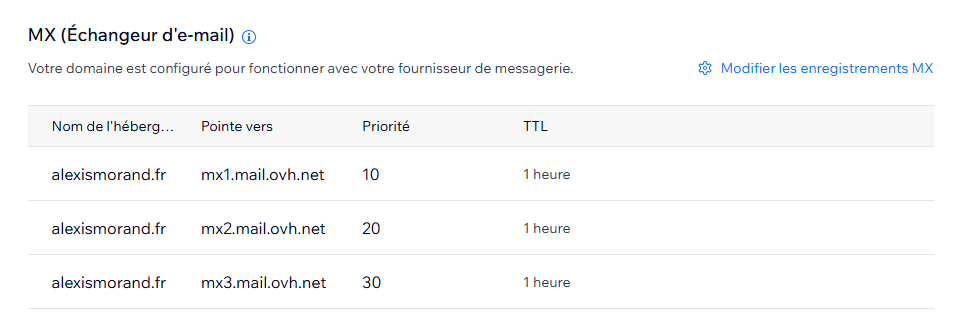

quel sont les champs MX/SRV/SPF demandé ?
Ce que vous avez rentré chez WIX ?
en rouge MX SRV SPF
Chez Wix vous avez mis les mx3 et mx4 d'OVH. Soit. Peut-être qu'OVH cherche mx1 et mx2. Mais ça doit fonctionner.
Par contre chez Wix nous n'avez ni SPF ni SRV, le diagnostic est donc correct.

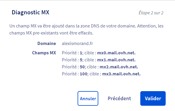

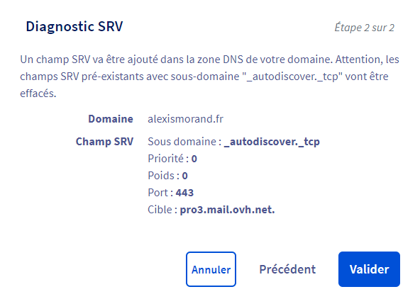

voici ce qu'apparait lorsque je clique sur les liens rouges
et apres est apparu ces autres champs sur OVH , donc j'ai cliqué sur chaque banniere mx, srv... et ca me demandais de valider a la fin

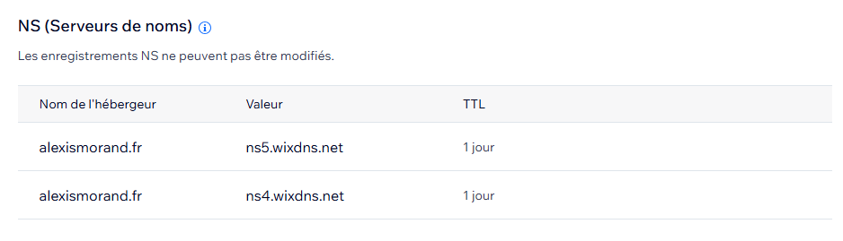

à mon avis OVH ne s'est pas rendu compte que vous avez changé de serveurs DNS.
De ce fait, modifier dans la zone DNS d'OVH, c'est aussi utile que pisser dans un violon.
Par contre vous pouvez regarder ce qu'il ya dans votre zone DNS chez OVH et faire du recopiage vers Wix.

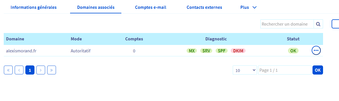

désolé du retour tardif , a ce jour rien n'a changé , j'ai tenté de configurer sur wix ce que je pouvais
tout est en rouge encore , pour moi c'est du charabia , je n'y comprends rien
sur WIX :
alexismorand.fr
Votre autodiscover et vos MX semblent corrects.
Par contre votre SPF est toujours manquant.
et on ne peut pas vérifier vos DKIM sans connaître ce qu'il y a dans les serveurs DNS d'OVH.

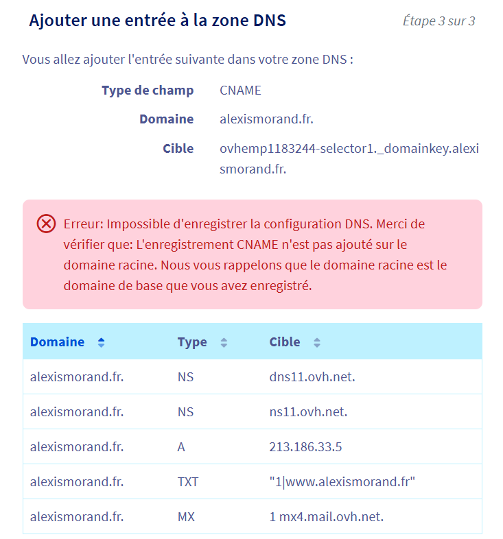

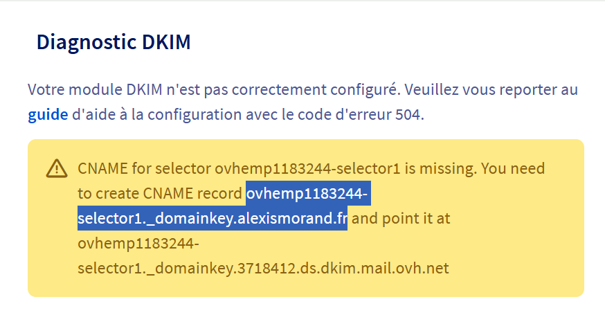

MX , SRV , SPF c'est ok , je ne sais pas ce que j'ai effectué pour en arrivé la , le résultat compte , par contre DKIM est en rouge , je dois rentrer la valeur dans CNAME ??voici ce que cela me donne
Ou je dois rentrer les valeurs sur mon hebergeur WIX ?
Oui vous devez le créer chez Wix, puisque c'est votre choix.
Enfin l'opération que vous avez tentée chez OVH n'est pas correcte

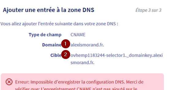

En (1) c'est "ovhemp1183244-selector1._domainkey.alexismorand.fr." que vous devez mettre
En (2) c'est que vous devez retaper (sans le retour à la ligne)
@AlexisM39 Je vais ajouter un petit détail le retour à la ligne se fait automatiquement à cause d'un espace placé après 1183244- on le vois dans la sélection en bleu de l'image plus haut il faut retirer cet espace et mettre comme l'indique @Fritz2cat
Je pense que c'est le navigateur qui fait cela.
A tester
Oui c'est possible mais je ne suis pas sûre, c'est peut-être à vérifier par @AlexisM39.
J'ai supposé que si il n'y avait pas d'espace le navigateur aurait fait le retour à la ligne après record pour avoir la chaine de caractères suivante en entier, mais bon vas savoir ce que décide le navigateur.
Merci de votre retour , je vous tiens au courant si cela à fonctionné
c'est tout bon pour moi , cela fonctionne
