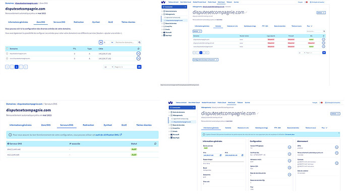

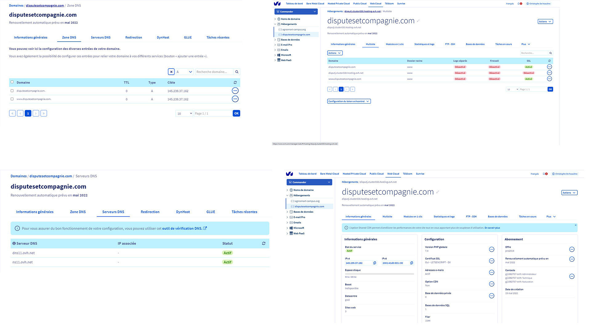

Les noms de domaines que j'ai acheté sont :
disputesetcompagnie.com
disputesetcompagnie.fr
Ce que je souhaite en fait, c'est que l'adresse officielle du site internet soit disputesetcompagnie.fr et que chaque connexion au site disputesetcompagnie.com redirige vers disputesetcompagnie.fr . Or, je constate que l'hébergement est attribué à l'adresse disputeetcompagnie.com.
Voici ci-après les captures d'écrans (j'ai été contraint de tout regrouper sur une seule image car j'ai eu le message m'indiquant que les nouveaux utilisateurs ne peuvent ajouter que deux images au max) :

Copies trop petites. Serait-il possible d'avoir une copie par écran ?
dans la section "multisite" il faut rajouter le domaine "disputesetcompagnie.fr" avec comme dossier racine "www".
Après il va falloir faire une redirection à coup de .htaccess

Je vous remercie pour vos différentes interventions. J'ai réussi à rediriger le domaine disputesetcompagnie.fr Ce que je ne m'expliquer pas c'est pourquoi l'hébergement est sur le nom de domaine en .com. En fait j'aurais voulu rediriger le nom de domaine en .com vers un hébergement en .fr . Visiblement la redirection fonctionne même si ce n'est pas exactement ce que j'aurais souhaité.

ceci n'a en fait aucune importance. Lorsqu'on achète plusieurs domaines en même temps, OVH associe apparemment l'hébergement à l'un d'entre eux aléatoirement, contractuellement parlant. Mais c'est un détail qui n'influe pas sur les domaines qui peuvent être associés, techniquement parlant.
Comme vous l'a dit @janus57, allez dans la sectionMultisite de votre hébergement pour ajouter 2 entrées pour "disputesetcompagnie.fr" et "www.disputesetcompagnie.fr" avec comme dossier racine "www". Copiez sur les entrées de "disputesetcompagnie.com".
Ce après quoi, vous trouverez enfin "disputesetcompagnie.com" (le nom de votre hébergement) dans la section "Informations générales / Hébergements associés" de chaque domaine : les deux domaines seront sur le même hébergement.
