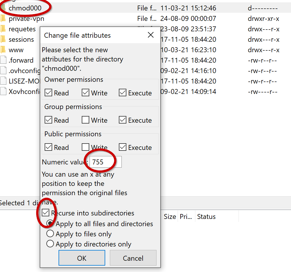

j'ai créé un répertoire avec le nom chmod000 (explicite, au cas où je n'arrive pas à l'effacer après)
Dans ce répertoire j'ai créé un fichier avec le nom file000 et j'y ai mis du contenu.
J'ai mis le fichier en chmod 000 et je n'arrive plus à le lire
J'ai mis le répertoire en chmod 000 et n'arrive plus à aller dedans.
Je répare tout en deux clics:
Je sais lire le fichier et puis effacer le tout.

J'ai fait comme vous mais rien. J'ai ouvert un ticket chez OVH en espérant qu'ils puissent m'aider, si ici personne peut m'aider.

Je suis en FTP, comme j'ai dit y a pas de SSH, donc pas de SFTP
Et ta commande fonctionne mais ça ne change rien sur les dossiers en récursif :
tous les hébergement mutu propose l'activation du SFTP dans l'espace client.

Effectivement, je viens de l'activer, mais j'ai cette erreur :
Parfait, j'ai enfin réussi merci à vous !
Sujet résolu !
