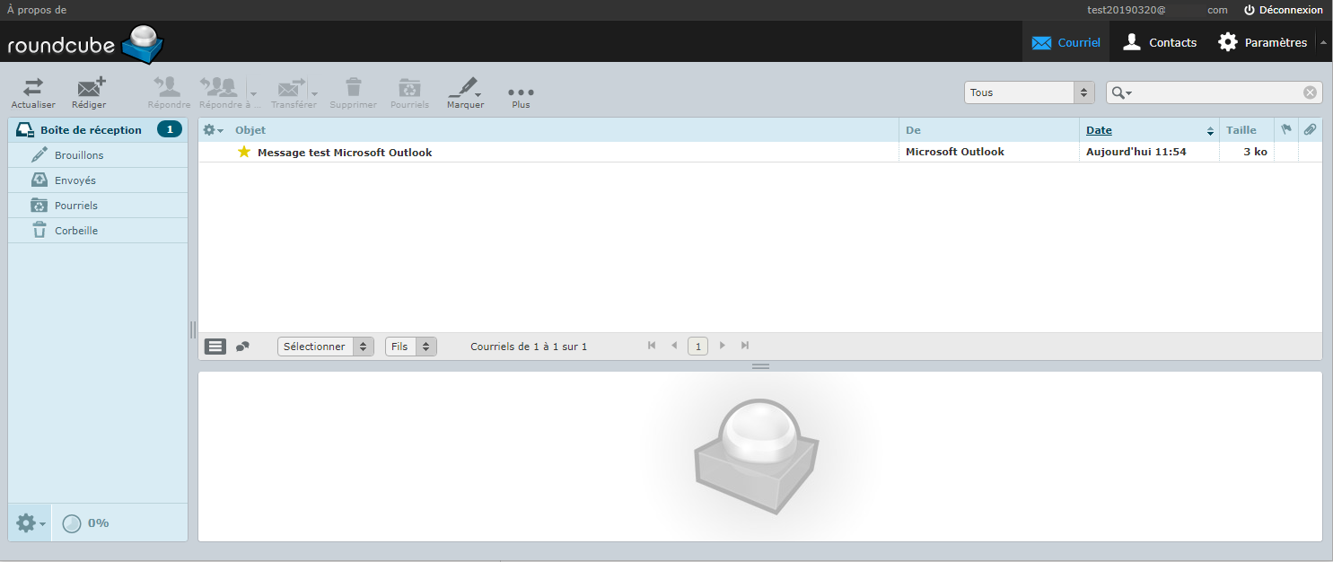

Je crée une adresse mail dans le Manager puis je m'identifie sur RoundCube.
1er constat : l'arborescence "traditionnelle" d'une boite mail "vierge" n'est pas respectée : les dossiers "Brouillons" "Envoyés" "Pourriels" "Corbeille" sont des sous-dossiers de "Boîte de réception"

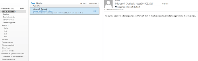

Je retrouve la même arborescence que dans RoundCube (sous-dossiers de Boite de réception) mais j'ai, en plus, la même arborescence créée automatiquement par Outlook au même niveau que la Boîte de réception (avec en plus la "Boîte d'envoi"). Pour le coup, cette arborescence est beaucoup plus logique et surtout "traditionnelle".

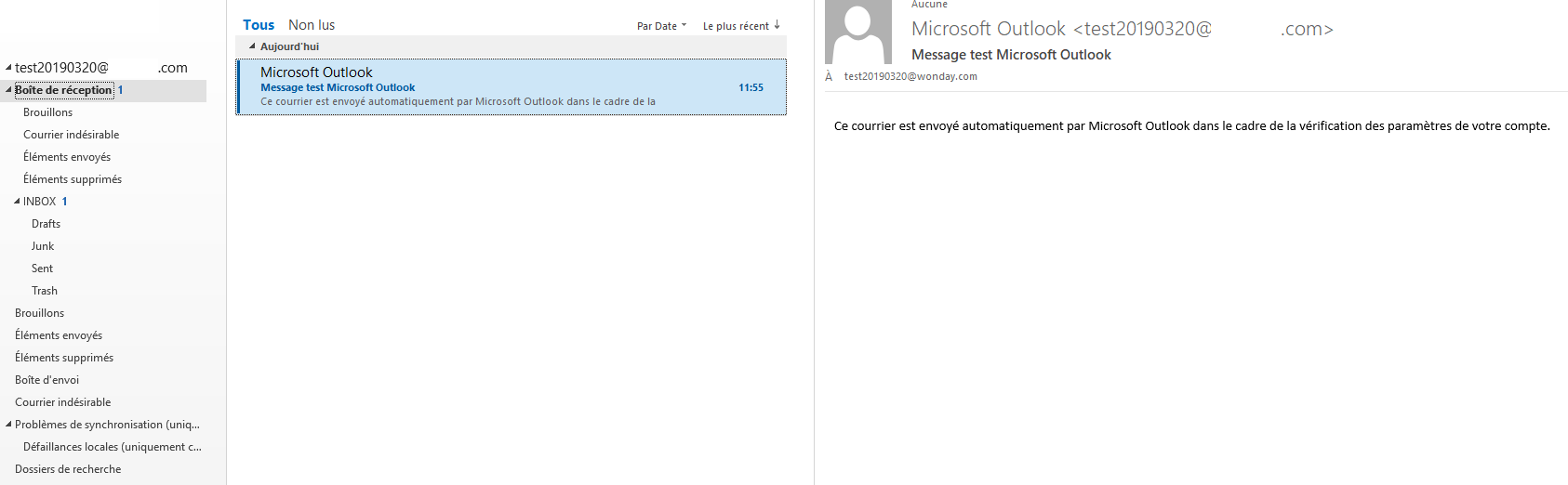

Et les soucis ne font que commencer… En effet un sous-dossier INBOX apparaît avec lui-même des sous-dossiers qui reprennent toujours la même arborescence mais en anglais cette fois-ci.
Nouvelle bizarrerie : le traditionnel message de test d'Outlook apparaît à la fois dans "Boîte de réception et "INBOX"
Cette boîte de réception est donc le strict reflet de sa jumelle en français. J'en veux pour preuve que si je fais une recherche de message, ils apparaissent en double.

Je crée un dossier "test" dans "Boîte de réception" d'Outlook. Ce dossier n'apparaît pas dans "INBOX" !
J'actualise dans RoundCube pour vérifier et pas de dossier "test"…
Un petit tour par "gérer les dossiers" et miracle le dossier "test" apparaît.

1. Actualisez votre map de dossiers en ligne : Dossier > Dossiers IMAP > Requête.
2. Onglet « Avec abonnement » : désabonnez-vous de vos vieux dossiers fantômes (cf. image, dossiers dans les carrés rouges).
3. Onglet « Tous » : désabonnez-vous des dossiers inutiles.
4. Cochez la case : « Lors de l'affichage de la hiérarchie dans Outlook, afficher seulement les dossiers qui font l'objet d'un abonnement. ».
