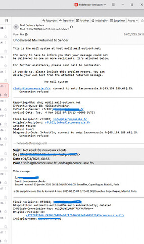

J'ai reçu plusieurs mails d'erreur de ce type sur mon adresse mail exchange :
This is the mail system at host mo511.mail-out.ovh.net.
I'm sorry to have to inform you that your message could not be delivered to one or more recipients. It's attached below.
For further assistance, please send mail to postmaster.
If you do so, please include this problem report. You can delete your own text from the attached returned message.
The mail system
<infos@lacomreussie.fr>: connect to smtp.lacomreussie.fr[45.159.189.69]:25:
Connection refused
Avec comme expéditeur du mail d'erreur : "Mail Delivery System <MAILER-DAEMON@mo511.mail-out.ovh.net>"
Probablement que l'adresse destinataire du mail original n'existe pas.
Le souci c'est que je n'ai jamais envoyé ces mails. Je soupçonne donc que quelqu'un utilise mon compte exchange pour envoyer mails/spams. Mais j'ai un mot de passe long et complet, je serais étonné qu'il ait été piraté. Est-il possible que la personne envoie des mails, avec son propre serveur, mais avec mon adresse mail en tant qu'expéditeur, ce qui me rendrait destinataire des messages d'erreur ?
J'ai reçu 5 messages d'erreurs comme cela a quelques minutes d'intervalles, mais il est possible que de nombreux autres messages aient été envoyés sans que je n'en ai connaissance, si ceux-ci sont bien arrivés à destination.
Pour chaque message, la valeur "mo511.mail etc" change, et le destinataire en bas aussi. Les destinataires sont tous de type "infos@ xxx" et ne font pas partie de mon carnet d'adresses.
Est-ce qu'il y a des journaux de mails envoyés à partir de mon serveur pour que je puisse contrôler ça, et des journaux de connexion à exchange pour que je voie s'il y a des connexion suspectes ?
D'avance merci

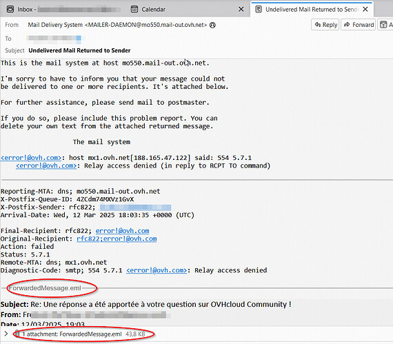

Quand le mail vous a été retourné, il cotient le message d'origine en pièce jointe.
Cette pièce jointe est essentielle pour pouvoir poser un diagnostic et identifier la provenance de l'injection de ce mail dans les serveurs mail de l'internet. Il faut en extraire les en-têtes SMTP.
Merci beaucoup pour votre réponse rapide.
Malheureusement aucune pièce jointe dans ces mails. Vous êtes sûr qu'il est censé y en avoir une ?
Cela m'arrive de temps en temps de faire une faute de frappe en tapant l'adresse d'un destinataire, je reçois ce même type de message d'erreur en retour ("Mail Delivery System") et il n'y a jamais eu de pièce jointe. Sauf que cette fois-ci ce n'est pas moi qui ait envoyé les messages, c'est bien ce qui m'inquiète. Je vous joins une capture d'écran.
Employez un vrai logiciel de mail et pas cette daube de Outlook.

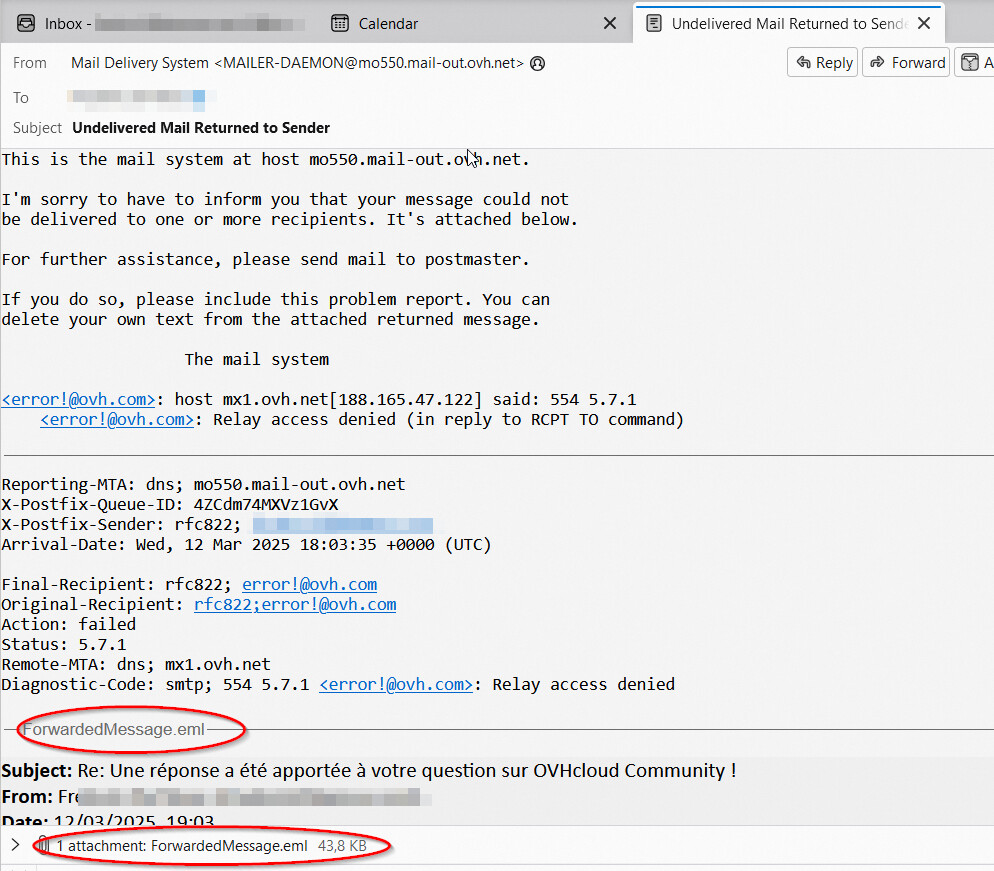

OVH annexe bien le mail fautif en pièce jointe, en respectant les protocoles communément admis.
Peut-être le webmail est-il votre solution pour aller voir ce que ce message d'erreur contient en annexe.
Sachez aussi que le message d'erreur "connection refused"provoque un message d'erreur différé. Il peut s'agir d' un mail que vous avez envoyé il y a plusieurs jours, et qui vous est retourné seulement maintenant, après de nombreuses tentatives d'envoi échouées.
Voici un exemple rien que pour vous, mais avec Thunderbird.

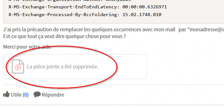

J'ai pris la précaution de remplacer les quelques occurrences avec mon mail par "monadresse@amoi.fr".
Est-ce que tout ça veut dire quelque chose pour vous ?
Merci pour votre aide

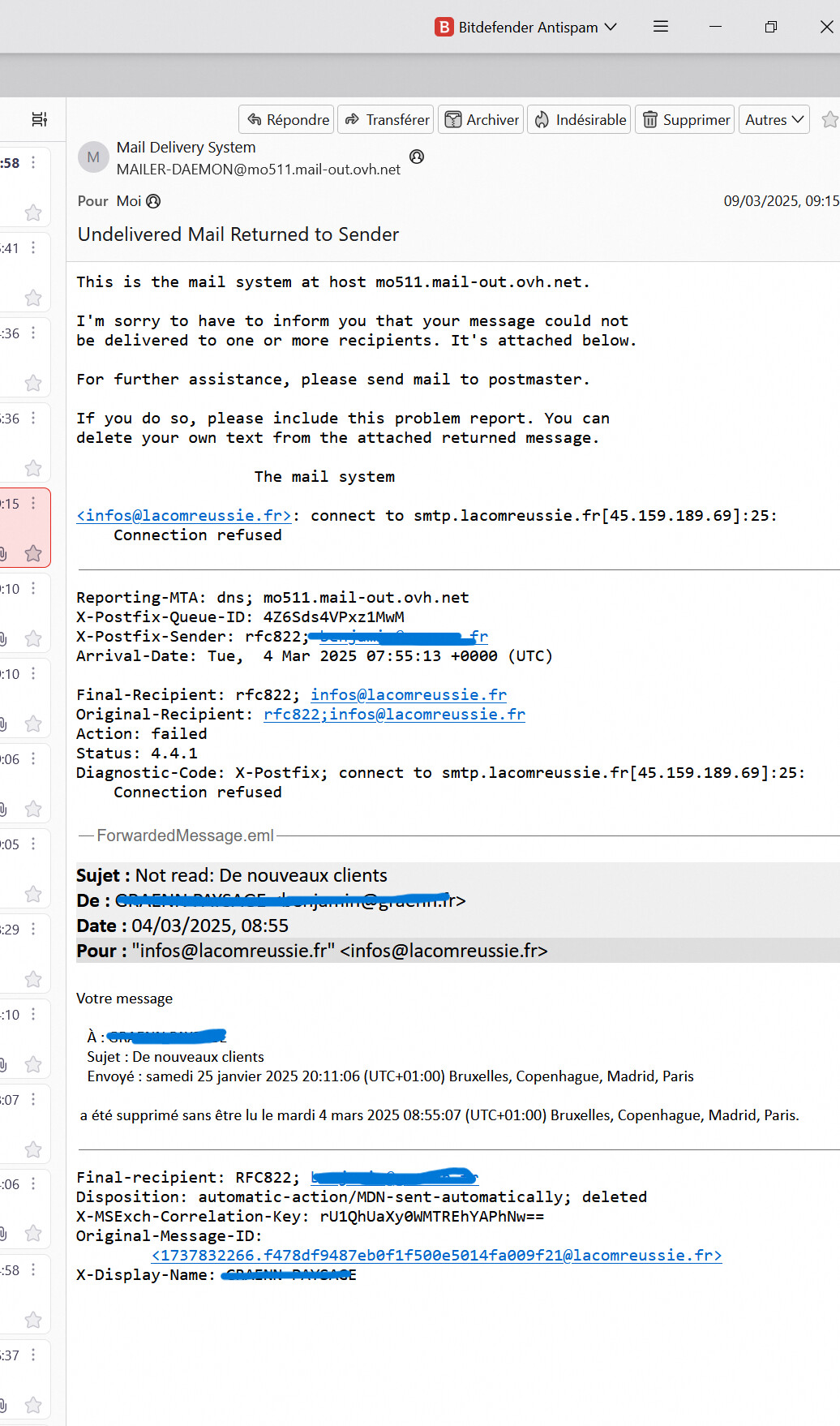

Voici la capture d'écran du mail vu par Thunderbird :

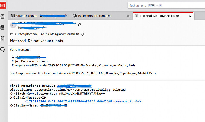

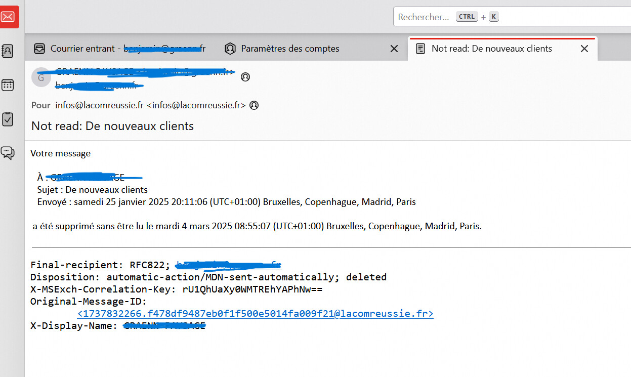

Et la capture d'écran de la fameuse pièce jointe "eml" :
Je ne comprends pas tout, je vois mon adresse partout, est-ce que la personne a bien usurpé mon identité pour envoyer le mail ? Suis-je le destinataire ou l'expéditeur, ou les deux ? En cherchant dans mes mails je m'aperçois que je reçois des SPAM de cette adresse "infos@lacomreussie.fr", entre autres. Mais ce que je ne comprends pas c'est pourquoi je reçois des mails quand leurs messages n'arrivent pas au destinataire (enfin c'est ce que je comprends) ?

La raison du message d'erreur est connue.
Voici l'explication.
1) lacomréussie vous envoie un mail (dont le contenu n'a pas d'importance ici). Ce qui est important, c'est que dans ce mail il a été demandé un accusé de réception (ou plutôt un accusé de lecture, read receipt)
2) vous avez effacé ce mail sans le lire
3) le serveur Exchange a envoyé, sans vous en demander la permission, un accusé de non-lecture. L'envoi de cette notification a pu se produire lorsque vous avez effacé le mail, mais plus probablement lorsque vous avez vidé la corbeille.
4) le serveur mail de lacomreussie ne répond pas, et le mail de notification "unread" a sans doute traîné entre 1 et 5 jours dans une file d'attente des mails en échec et à ré-essayer périodiquement.
5) ceci explique que vous ayez envoyé un mail à lacomréussie.
En conséquence je trouve qu'il y a ici une violation de la vie privée. Aucun serveur ne devrait envoyer les accusés de lecture sans votre consentement. La plupart des serveurs ne l'envoient pas, ou bien vous demandent la permission avant de l'envoyer.
Cherchez dans vos réglages de serveur si vous pouvez désactiver cela.
Si vous ne trouvez pas, faites un ticket incident pour que OVH vous fasse un changement au niveau du serveur, en respect du RGPD et de la vie privée. Aucun spammeur ne devrait savoir que vous recevez mais ne lisez pas ses mails.
