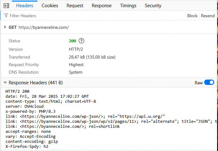

Je n'ai rien de tel dans la réponse du serveur OVH:
HTTP/1.1 200 OK
Date: Fri, 28 Mar 2025 14:01:43 GMT
Content-Type: text/html; charset=UTF-8
Transfer-Encoding: chunked
Connection: keep-alive
Server: OVHcloud
X-Powered-By: PHP/8.3
Link: <https://byanneceline.com/wp-json/>; rel="https://api.w.org/"
Link: <https://byanneceline.com/wp-json/wp/v2/pages/11>; rel="alternate"; title="JSON"; type="application/json"
Link: <https://byanneceline.com/>; rel=shortlink
Accept-Ranges: none
Vary: Accept-Encoding

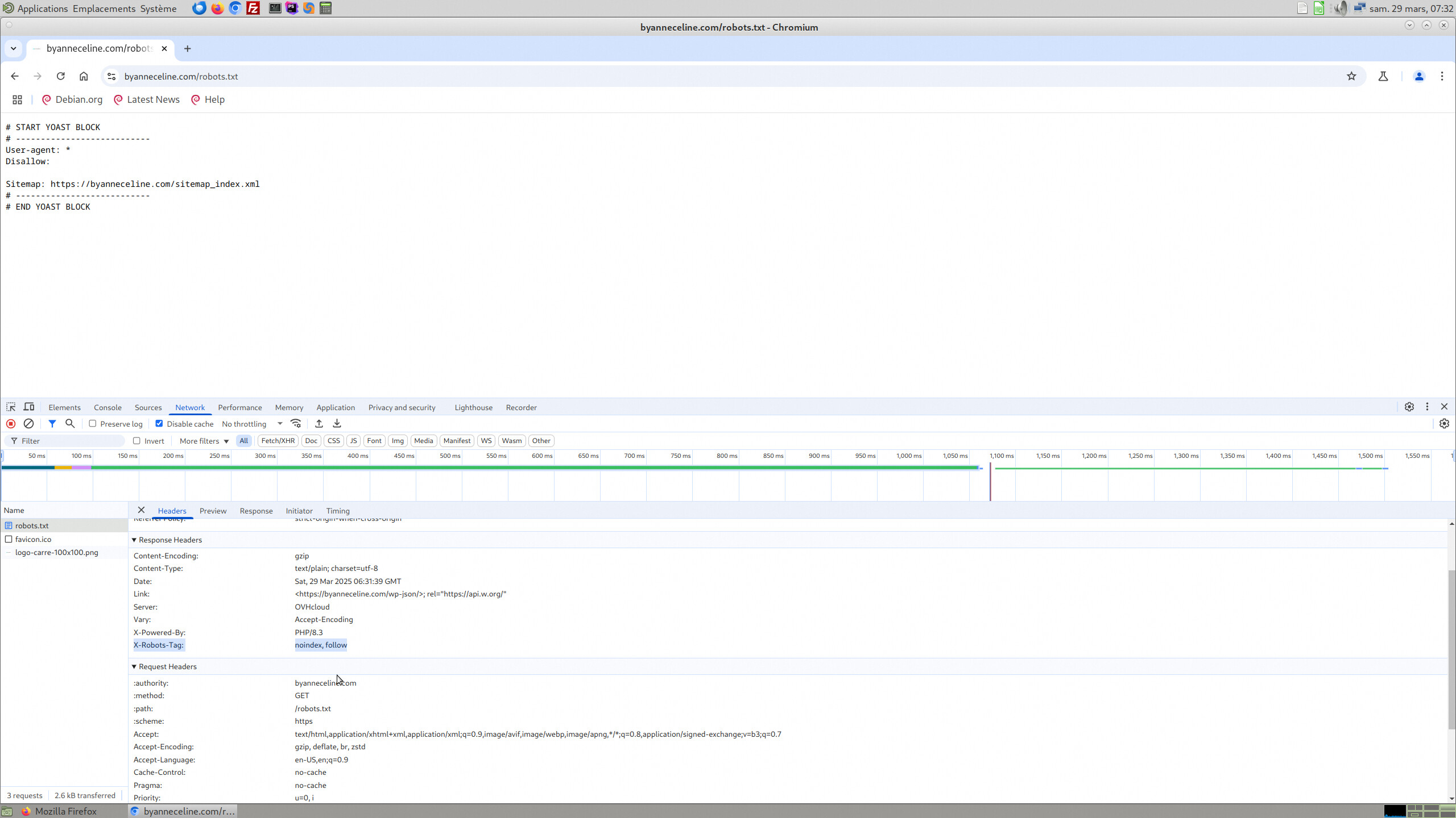

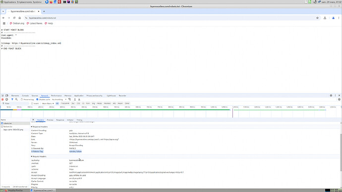

La réponse du serveur renvoie bien un :
x-robots-tag noindex, follow
Mais je ne vois pas vraiment le problème. Les robots.txt n'ont pas vocation à être indexé.
Gogole et les autres prennent quand même les instructions qui sont dedans.

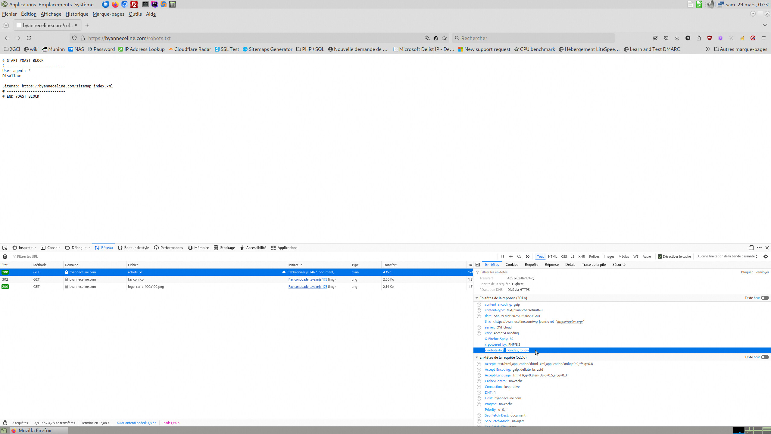

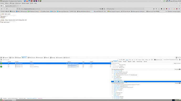

@TTY ti m'intrigues, là.
Aussi bien Firefox (en http/2) que wget -d (en http/1.1) ne me montrent pas ce header:
s/ti/tu/
Effectivement...
J'ai juste regardé la console FF et du coup j'ai test avec Chromium :
