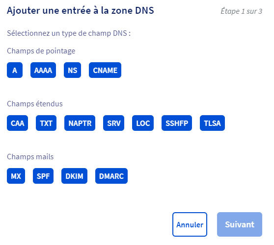

Merci pour la réponse. Je commence à comprendre.
Sur l'interface OVH il n'y a visiblement pas de champ de type PTR, et je ne trouve rien dans les pages OVH qui explique comment enregistrer un champ PTR. Pouvez-vous m'aider s'il vous plaît ?

Dans la section IP de mon compte OVH, j'ai bien la liste de mes serveurs mais il y a le message "Aucune donnée à afficher." dans la tableau pour chacun d'eux. je ne vois pas bien à quoi me sert cette page par rapport à ce que j'ai besoin de faire pour résoudre le problème de délivrance d'emails. J'ai déjà une adresse IP pour chacun de mes serveurs dédiés, avec un champ reverse déjà rempli.
Il y a un truc qui m'échappe, je cherche à ajouter un enregistrement PTR à mon domaine pour que l'ip de chacun de mes serveurs soient reconnus comme légitime à l'envoi d'email en tant que mon domaine. Cela se passe bien au niveau des enregistrements DNS ?!
oui et non cela se passe dans la zone DNS de celui qui a les gestion des adresses IP, donc sauf à avoir votre propre ASN et votre propre range IP vous ne pouvez pas le faire de vous même mais l'hébergeur peut vous déléguer cette gestion, chez OVH cette délégation passe par leur interface manager comme j'ai montré plus haut.
