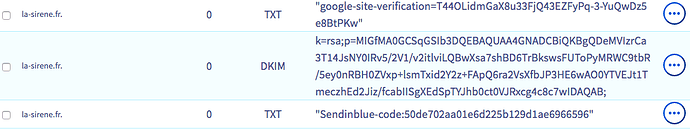

Effectivement je vois une clé DKIM dans mon DNS voici son champ : IN TXT "k=rsa;"
Vous avez raison le nom de sous-domaine n'est pas renseigné.
~# dig 1sirene.frsirene.fr txt +short
"Sendinblue-code:50de702aa01e6d225b129d1ae6966596"
"google-site-verification=T44OLidmGaX8u33FjQ43EZFyPq-3-YuQwDz5e8BtPKw"
"k=rsa;p=MIGfMA0GCSqGSIb3DQEBAQUAA4GNADCBiQKBgQDeMVIzrCa3T14JsNY0IRv5/2V1/v2itlviLQBwXsa7shBD6TrBkswsFUToPyMRWC9tbR/5ey0nRBH0ZVxp+lsmTxid2Y2z+FApQ6ra2VsXfbJP3HE6wAO0YTVEJt1TmeczhEd2Jiz/fcabIISgXEdSpTYJhb0ct0VJRxcg4c8c7wIDAQAB;"
"v=spf1 include:mx.ovh.com ~all"
Cet enregistrement (k=rsa ... ) n'est pas à sa place ici. Il devrait être supprimé.
Par contre il devrait y en avoir un , si Sendinblue vous l'a demandé, mais dans ce cas il doit être préfixé par "quelquechose._domainkey." (ce "quelquechose" faisant partie des instructions de SendinBlue)

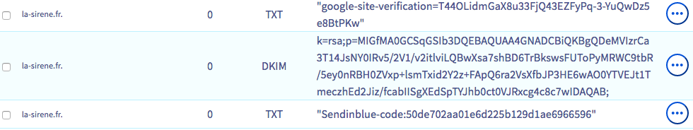

J'ai supprimé sur le DNS l'entrée DKIM en question (voir pj) Je vais me rapprocher de SendinBlue pour connaitre leurs préconisations.
Est-ce que laposte arrête de rouspéter ?
Non statu quo du côté de laposte.. J'ai l'impression que je ne peux pas faire grand chose face à leur restriction.
Mais cela m'a permis de configurer mon DKIM correctement avec "mail._domainkey.1sirene.frsirene.fr"
