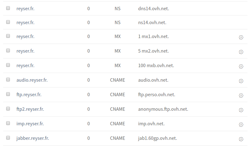

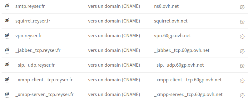

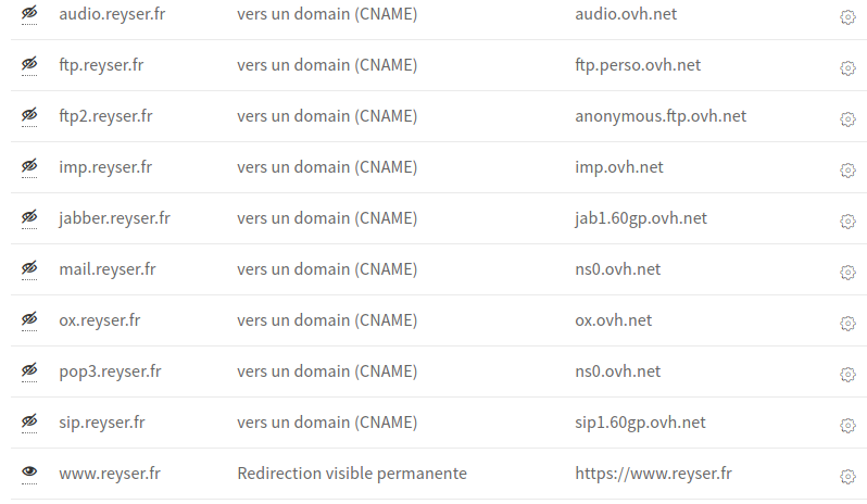

Je vous joints deux captures d'écran des redirections présentes sur mon compte

je vous conseil de supprimer la redirections fait dans le manager OVH et de la faire dans le .htaccess à la place.
Merci pour votre réponse Janus. J'ai supprimé la redirection mais maintenant l'adresse du site (aussi bien http que https) m'amène sur https://mail.ovh.net/fr/

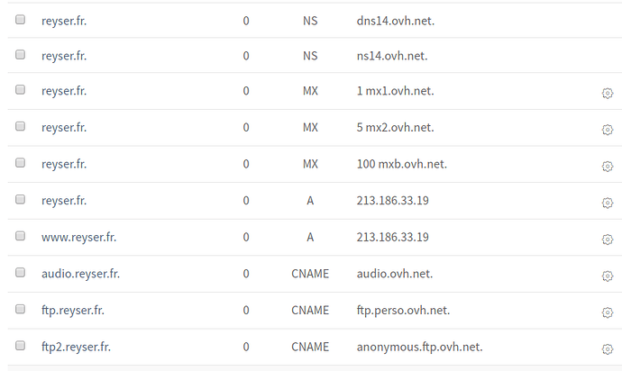

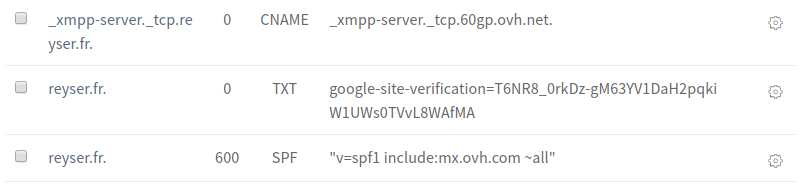

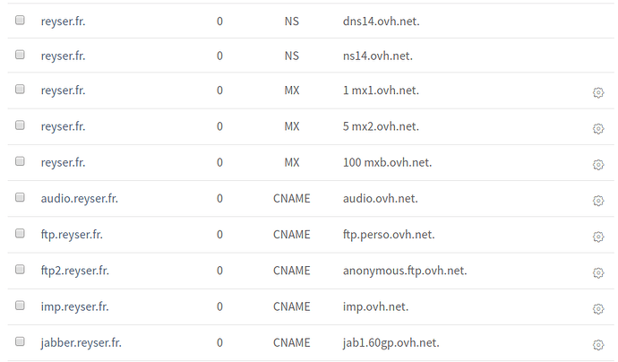

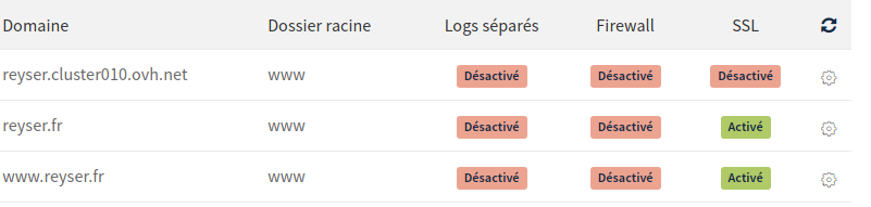

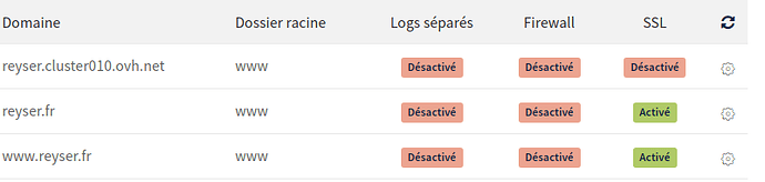

il faudrait une capture complète de votre zone DNS ainsi que de l'onglet "multisite" de votre hébergement.
encore merci pour votre réponse. Voici les captures d'écran
et la suite
Il te manque le champ "A".
Personnellement je n'ai jamais touché aux DNS de mes sites.

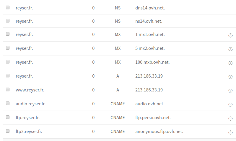

tout d'abord merci pour ta réponse.
Je n'ai pas touché aux DNS de mon site sauf pour la redirection. Si je comprends bien il suffit juste de créer l'entrée reyser.fr 0 A IP ?
Pour l'instant, quand je me rends sur http://IP cela m'envoie sur webmail
vous devez faire 2 entrées de type A :
<br /><a href="reyser.fr" target="_blank" rel="nofollow noopener">reyser.fr</a> 0 A 213.186.33.19<br /><a href="www.reyser.fr" target="_blank" rel="nofollow noopener">www.reyser.fr</a> 0 A 213.186.33.19<br />
ou alors le www en CNAME (et donc pas de type A) :
<br />www 0 CNAME <a href="reyser.fr" target="_blank" rel="nofollow noopener">reyser.fr</a><br />
J'ai fait la première manip elle me retourne un message d'erreur
Je note que dans la barre d'adresse lorsque je vais sur http://www.reyser.fr la redirection se fait toujours automatiquement en https://www.reyser.fr
Dois je passer à la deuxième manip www 0 CNAME reyser.fr ? Faut il dans ce cas supprimer les deux lignes précedemment ajoutées?

non il faut attendre (6H à 72H), les DNS c'est pas instantanée.
Maintenant faut plus toucher à la zone DNS ni aux redirections du manager (qui modifie la zone DNS et voilà pourquoi il est préférable de les faire soit même via .htaccess).
NE TOUCHE PLUS RIEN. C'est OK chez moi. :slight_smile:
