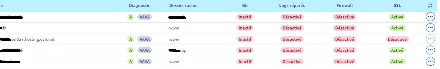

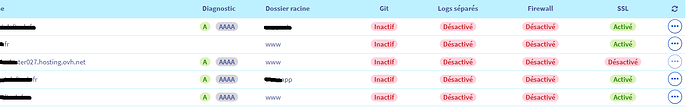

Avez-vous une différence dans Hébergement > multisite > colonne "Firewall" ou "Pare-feu" ?
Je soupçonne celui-ci.
Bonjour Fritz2cat,
Je n'ai pas de différences au niveau de la colonne "Firewall".
Par contre, je remarque que le sous domaine incriminé (4ème ligne sur l'image jointe) avait une entrée DNS AAA valide en IP V6 contrairement aux autres sous domaines. Je l'ai donc désactivé l'IPV6 au niveau DNS (diffusion 24h)
