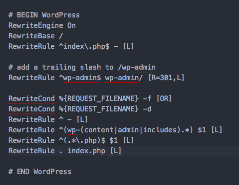

renomme le .htacces pour le désactiver (c'est n'importe quoi ce que tu as fait)

et ça demande un certain niveau pour comprendre ce qui est fait, à la vue de ton .htaccess ce n'est pas le cas

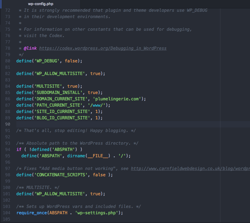

ton .htaccess à l'air ok
ton wp-config: presque, ça devrait être
```php
define('WP_ALLOW_MULTISITE', true);
define('MULTISITE', true);
define('SUBDOMAIN_INSTALL', true);
define('DOMAIN_CURRENT_SITE', 'plumelingerie.com');
define('PATH_CURRENT_SITE', '/');
define('SITE_ID_CURRENT_SITE', 1);
define('BLOG_ID_CURRENT_SITE', 1);
si je fais l'hypothèse que ton dossier racine est www (PATH_CURRENT_SITE)
donc là actuellement: ça marche (pas d'erreur), mais l'installation n'est pas correcte

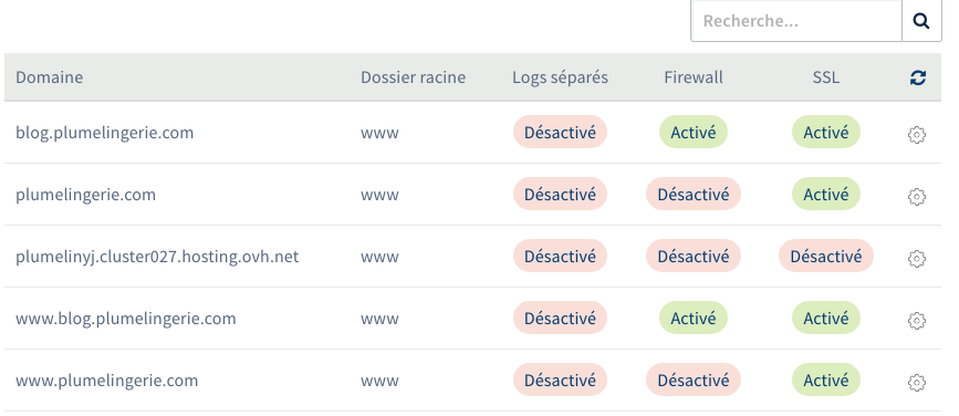

manager Ovh/hébergement/multisite: quels sont les dossier racines?
1. là actuellement, il me semble que tout est prêt pour faire une deuxième install
2. en fonction de tes dossier racines, si tu veux poursuivre dans ce sens (réseau WP), il faudra corriger

Effectivement le site principal fonctionne. J'ai modifié mon fichier wp-config.php
Je suis pas sur d'avoir tout compris.
Mon dossier racine pour mon deuxième site est blog
je parle du manager Ovh
> que veux tu?
deux installation indépendantes ou un réseau de WP?

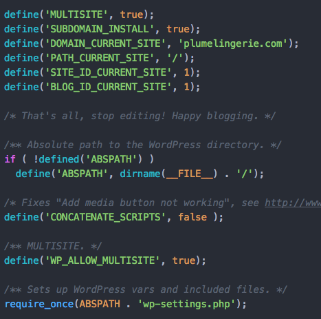

si réseau: modifie les dossiers racines de `blog` -> `www`
reforme le wp-config.php comme indiqué
le souci ne devait être que les dossiers racine incorrects

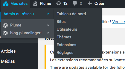

tu as l'admin du réseau dans l'administration de WP… normalement?
Oui …

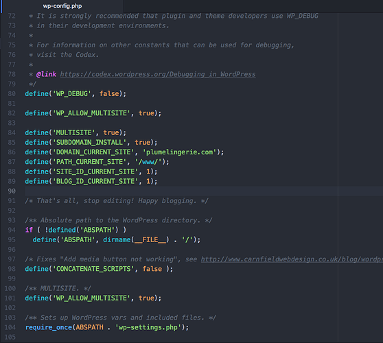

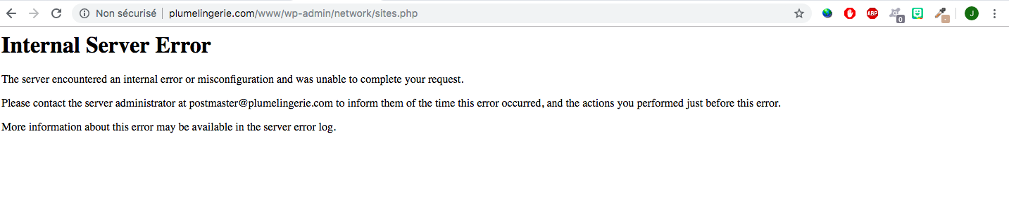

Je pense qu'il y a une erreur sur mon lien car lorsque je clique sur admin du réseau –> tableau de bord –> je tombe sur ce lien là : `http://plumelingerie.com/www/wp-admin/network/`
Du coup j'ai mis le www au début : `http://www.plumelingerie.com/wp-admin/network/`
Et j'arrive sur la page de login mais lorsque je rentre mes identifiants habituellement cela ne fonctionne pas et lorsque j'appuie sur mot de passe oublié je retombe sur la page :
Internal Server Error
The server encountered an internal error or misconfiguration and was unable to complete your request.
Please contact the server administrator at postmaster@plumelingerie.com to inform them of the time this error occurred, and the actions you performed just before this error.
More information about this error may be available in the server error log.
Merci par avance pour votre aide !
Jayani
à priori tu n'as pas configuré ton réseau en sous-domaine? (blog.domaine)
par défaut c'est en sous-dossier (domaine/blog)
il faudrait que tu revois ta procédure https://codex.wordpress.org/Create_A_Network
difficile de t'aider en aveugle
