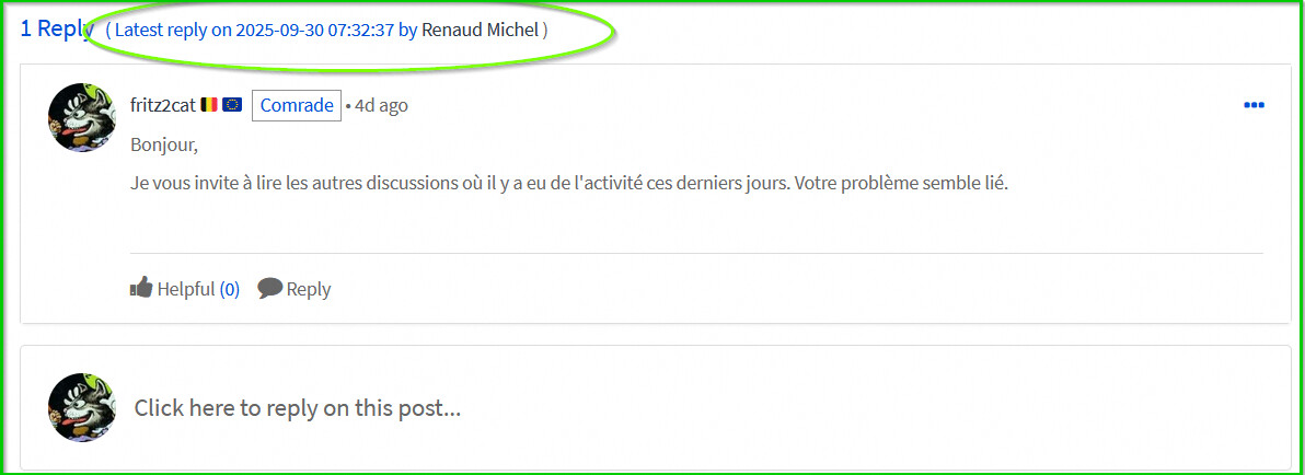

Je vous invite à lire les autres discussions où il y a eu de l'activité ces derniers jours. Votre problème semble lié.
Je n'en ai pas trouvé de récentes, ou alors je n'ai pas les bons mots-clé. Vous pouvez me donner un lien vers au moins l'une d'elle ?

Bon, elle est où cette réponse de Renaud Michel ?
J'ai même reçu un mail de notification avec ce lien: https://community.ovhcloud.com/t/1117
mais rien nada schnol et pas de message d'erreur...
