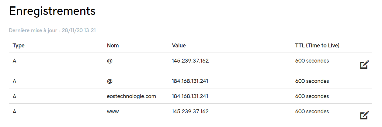

Le nom de domaine est hébergé sur Gsuite (Godaddy) et l'hébergement chez OVH (Web Cloud) La redirection avec le changement des DNS s'est relativement bien passé. Par contre, je n'arrive pas à mettre en place le https.
J'ai bien réussi à activer le SSL pour le sous domaine www mais dès que j'essaie avec le domaine principal eostechnologie.com une erreur apparaît.
"Une erreur est survenue lors de la modification du ou des domaines de votre hébergement mutualisé."
Merci de votre aide
quel domaine ?
Le domaine est eostechnologie.com
```text<br />dig +nocmd +noall +answer eostechnologie.com A @ns47.domaincontrol.com<br /> eostechnologie.com. 600 IN A 184.168.131.241<br /> eostechnologie.com. 600 IN A 145.239.37.162<br /> dig +short -x 145.239.37.162 -> cluster030.hosting.ovh.net<br />```<br /><br />erreur: supprime l'entrée A avec l'ip `184.168.131.241`<br />et réessaye d'activer le SSL pour le root

Je n'ai pas réussi à trouver le problème (je verrai lundi avec Godaddy) s'ils peuvent supprimer l'entrée A en trop. Mais j'ai réussi à le contourner. Si ça peut aider d'autre personne, voici le process :
