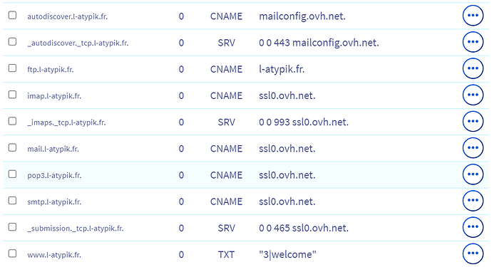

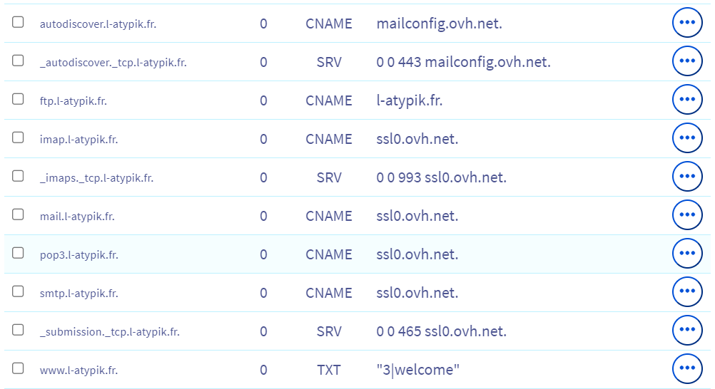

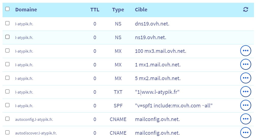

Je vous joint 2 screenshot de la liste de ce que j'ai dans les DNS, je suis coincée, je ne sais pas quoi faire.

1atypik.fr/atypik.fr/
Vous utilisez les redirections pour rediriger 1atypik.fratypik.fr (sans www) vers www.1atypik.fratypik.fr
Mais il n'y a aucun enregistrement pour www.1atypik.fratypik.fr
Si votre site est hébergé sur cluster028, allez dans Domaines > zone DNS
1) modifiez 213.186.33.5 par 51.91.236.193
2) ajoutez un enregistrement A pour le sous-domaine "www", et mettez l'adresse IP: 51.91.236.193
Puis attendez une heure.
Bonjour Fritz2cat,
Par contre je ne vois pas ou se trouve le 213.186.33.5 dans ma liste de dns ,
Désolée, je n'ai jamais eu a faire ce genre de manipulation, d'autant que le site fonctionnait bien à l'achat de l'hébergement :/
S'il n'y est pas, alors créez un enregistrement A pour le sous-domaine (rien) et l'adresse IP 51.91.236.193

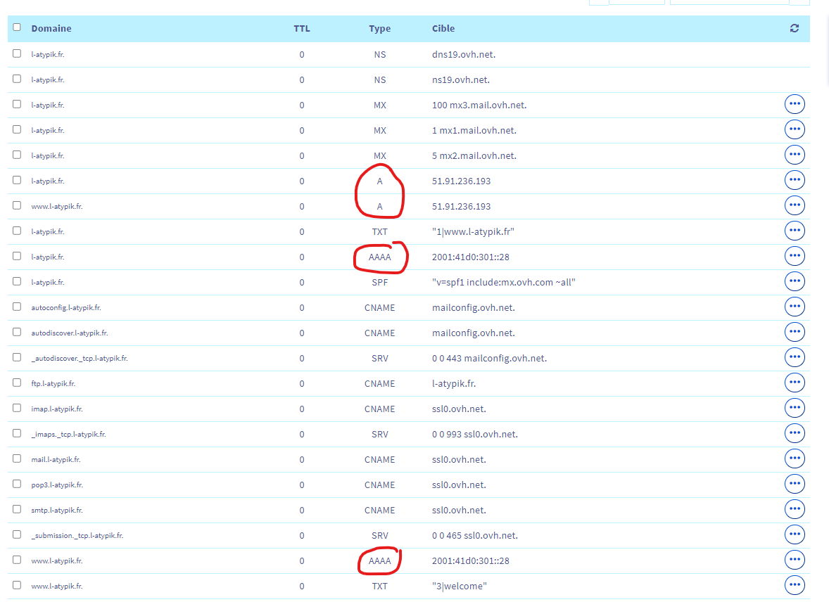

je viens de suivre ton guide et j'ai entré les A et AAAA.
Est-ce que tout le reste de la liste sont des choses utiles?
La question que je me pose c'est pourquoi du jour au lendemain ça a "sauté" alors que je n'ai pas touché à tout ça et que ça fonctionnait sans problème.
je vais attendre de voir si ça fonctionne d'ici tout à l'heure
C'est bon maintenant.
