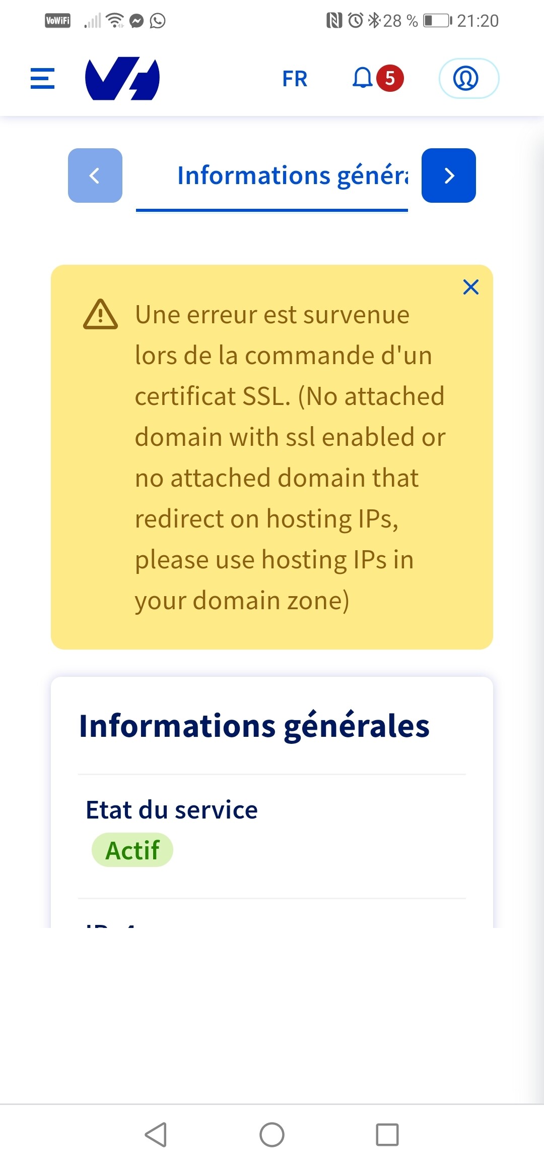

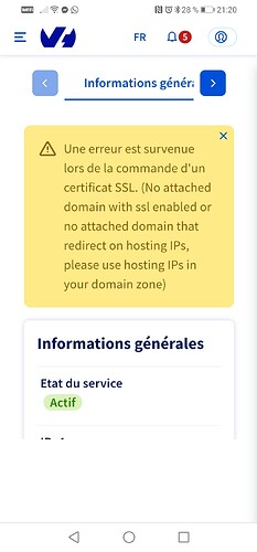

Erreur est survenue lors de la commande d'un certificat SSL. (No attached domain with s
A la base je voulais changer mon nom de domaine que mon site shopify.
Et depuis je galère +++
j'ai vu que mon problème serait liée au certificat ssl.
Je n'arrive pas à l'activer.
Je suis preneuse de tuto ou tt autre support simple pour mettre à jour.

Si le site est chez Shopify, ce sera de ce côté que le certificat SSL doit être demandé , pas chez OVH.
Avec le nom de domaine on pourra être plus précis sur la réponse.

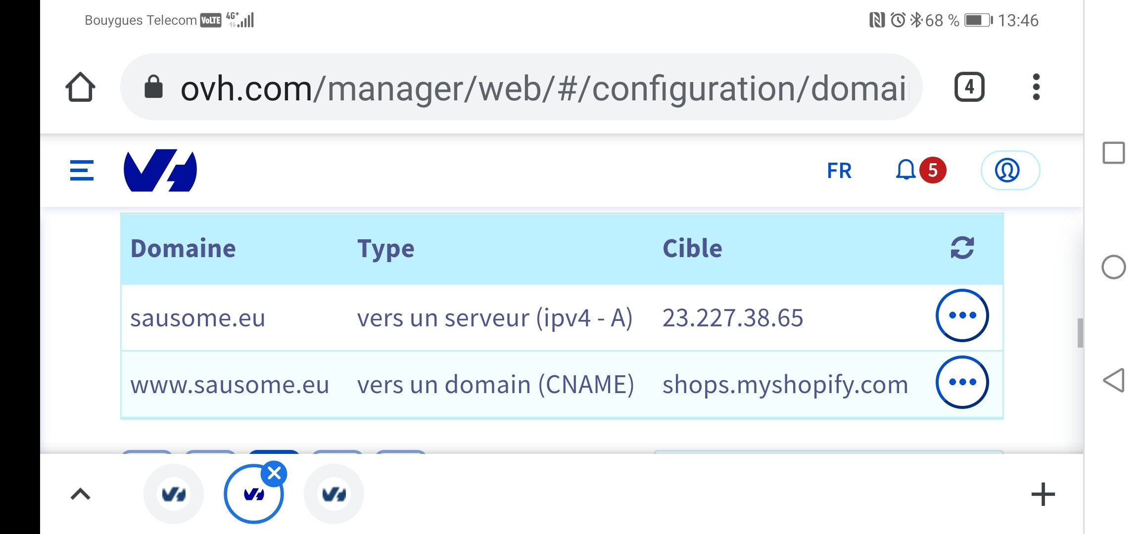

pour lier un domaine à wix/shopify il faut d'abord prendre un contrat chez wix/shopify puis changer les serveur DNS selon leurs instructions.
Hello, merci pour ton retour janus57. Est ce que ce que tu me dis est valable pour shopify aussi ?
Merci d'avance
Oui c'est valable sur Shopify aussi. J'ignore si le plan à 9 $ permet d'inclure son propre nom de domaine.

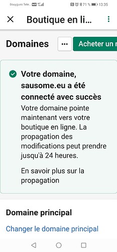

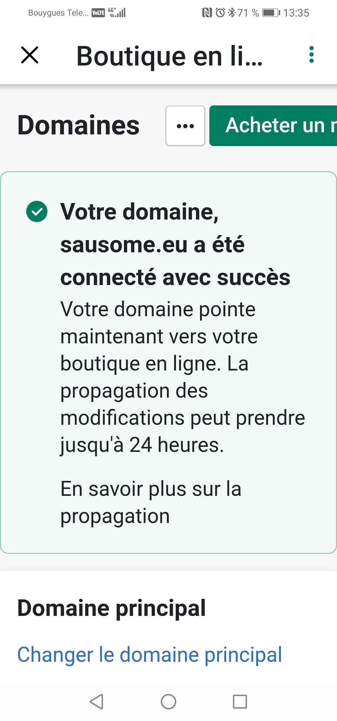

Je pense que vous devriez cliquer sur le lien: connecter un domaine tiers, puisque ce domaine n'est pas enregistré via Shopify.
J'ai obtenu ça comme résultat. On me dit attendre 24h. Donc ce devrait aller. Je vous tien au jus si ça fonctionne demain :grin::+1:t5:

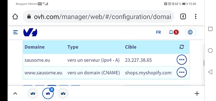

Dans l'espace client OVH , les serveurs DNS de votre domaine:
parking1.ovh.net doivent être remplacés par dns18.ovh.net
Je ne connais pas l'historique de votre domaine et pourquoi il était parqué.

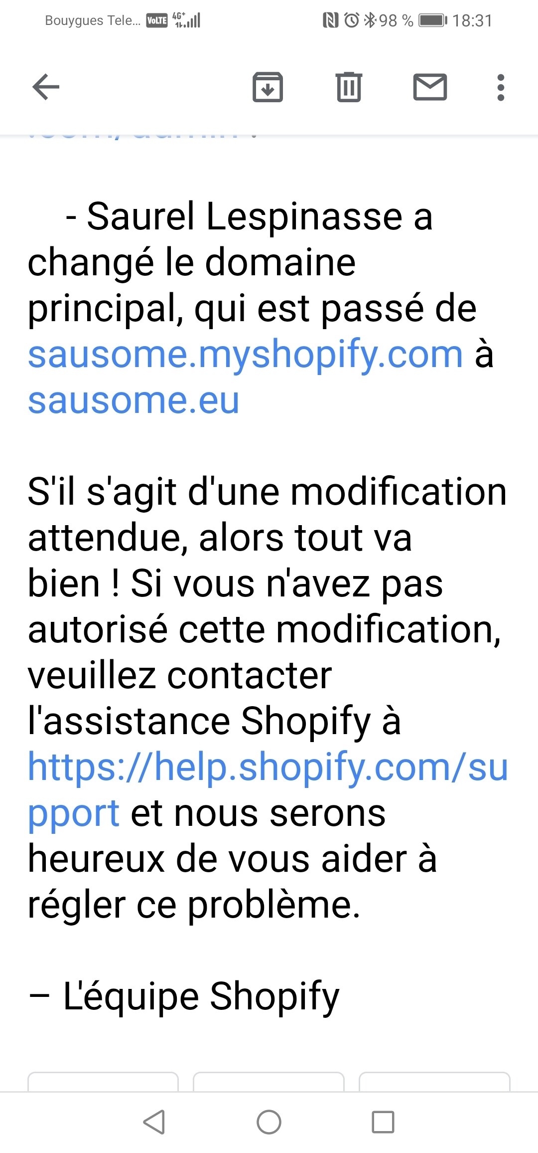

Victoire :victory_hand: nom de domaine changé avec succès. Merci bcp pour l'aide et la patience dont vs avez fait preuve.
