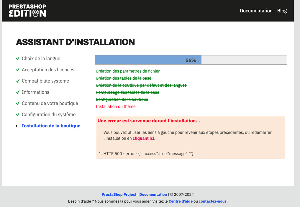

J'essaie d'installer PRESTASHOP 8.1.4 de façon manuelle.
Je dispose d'un hébergement PRO ovh. Ma version PHP est 7.4 stable.
Tout fonctionne correctement durant l'installation au début (création des paramètres de fichier, création des tables de la base, création de la boutique par défaut et des langues, remplissage des tables de la base, configuration de la boutique) jusqu'à la partie "Installation du thème". Un message d'erreur apparaît et tout se bloque. Voici le message :
"Une erreur est survenue durant l'installation…
Vous pouvez utiliser les liens à gauche pour revenir aux étapes précédentes, ou redémarrer l'installation en cliquant ici.
1 : HTTP 500 - error - {"success":true,"message":""}
J'ai donc contacté prestashop, qui me disent que cela vient de l'hébergement.
Donc ticket auprès d'ovh, qui me disent soit d'installer Prestashop en module 1 clic (mais je ne veux pas car ils proposent seulement une vieille version!) soit de poser ma question ici car ils n'ont pas de réponse à me donner…
Je ne sais plus quoi faire. J'ai modifié les versions PHP, j'ai tester le fichier d'installation de PRESTASHOP et de GITHUB. Rien y fait blocage à chaque fois lors de l'installation du thème.
Si quelqu'un a déjà rencontré ce problème… Merci d'avance.
Dans la documentation du thème, n'y a t'il pas une méthode d'installation alternative manuelle (Via FTP et PHPmyadmin) ?

Alors non il ne s'agit pas d'un thème spécifique, c'est le fichier d'installation complet de Prestashop version 8.1.4 et l'installation de prestashop plante à 56% lorsqu'il installe le theme.
Il faut regarder les log d'erreur dans le manager (accès et PHP) pour avoir plus de détail sur le problème.
Merci, je vais regarder pour trouver les logs et reviens ici quand j'ai quelque chose.
J'ai eu le même souci et en cherchant j'ai trouvé ce chat :
https://github.com/PrestaShop/PrestaShop/issues/35044
La solution qui a fonctionné pour moi :
Just edited the kernel function getContainerClearCacheLockPath on AppKernel.php to test if I was right:
protected function getContainerClearCacheLockPath(): string
$class = $this->getContainerClass();
$cacheDir = sys_get_temp_dir();//$this->getCacheDir();
return sprintf('%s/%s.php.cache_clear.lock', $cacheDir, $class);
So if we change $cacheDir to outside cache folder installation works.
Alors merci beaucoup pour l'information sur le fichier AppKernel.php
Cela a fonctionné.

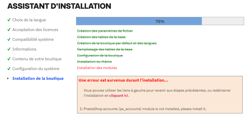

Bonjour, après avoir modifier le fichier .php ça a fonctionné pour le Théme mais pas pour les modules :confused:

Bonjour @StephaneM100
Pouvez-vous :
* Ouvrir votre propre sujet ?
* Donner la version de PHP ?
* Donner la version de MySQL ?
* Quel domaine ?
* Quelle version de Prestashop ?
* Les modules sont-ils compatibles avec les versions ci-dessus ?
* Etc.
